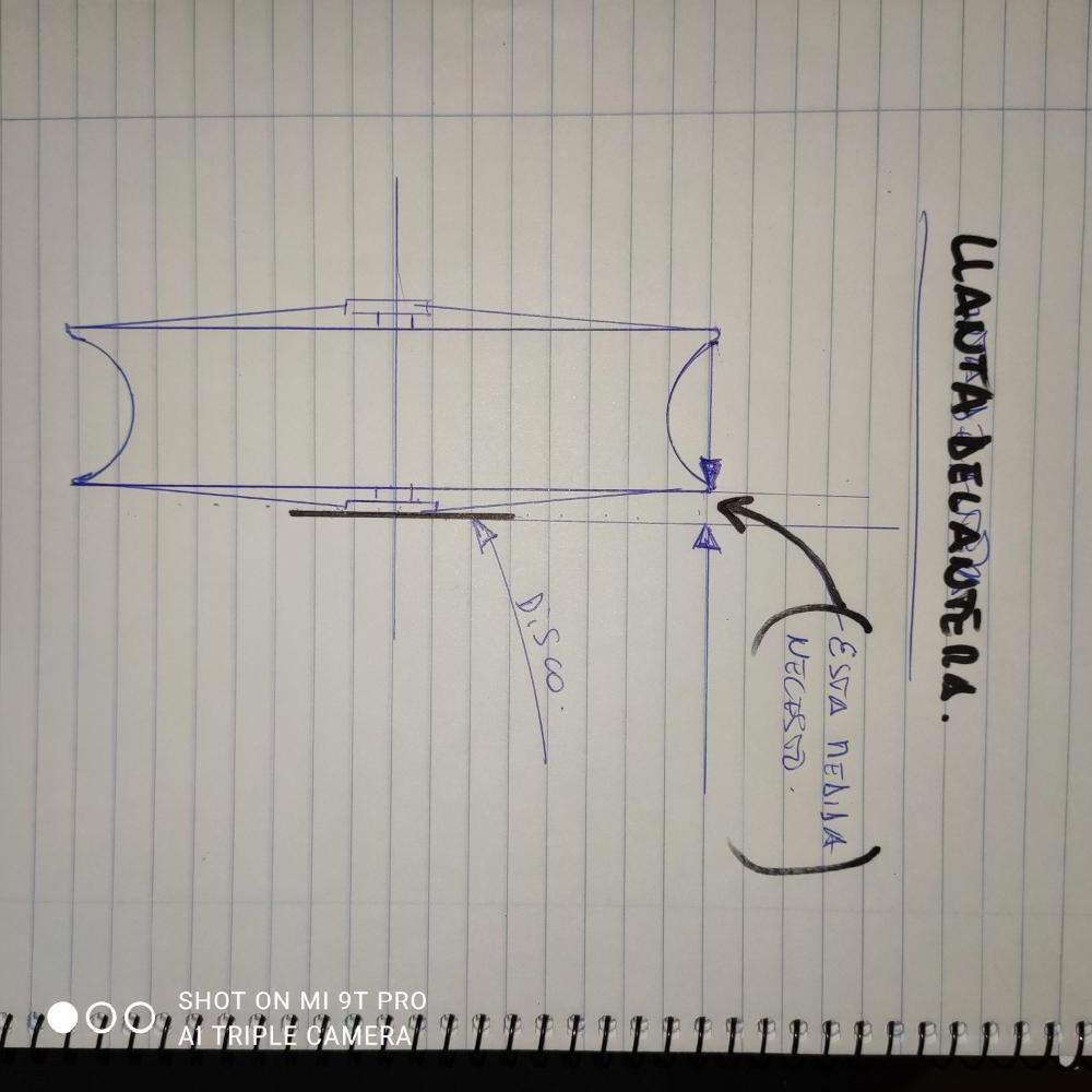

Si es la rueda delantera como pones, la llanta es de 21" al 99,99%. Pides radios para 21 y santas pascuas.
Si fuera la trasera y no sabes si es 18 o 19, es tan sencillo como mirarlo en el neumático.
En teoría esa medida debe ser la misma (hasta el lado interior del disco), que si la mides en el otro lado de la llanta, pues de no ser así la rueda estaría descentrada.
Para calcular esa medida, puedes medir la longitud del buje de extremo a extremo según el eje de rotación de la rueda, le restas el ancho de la garganta y el resultado lo divides entre 2.
