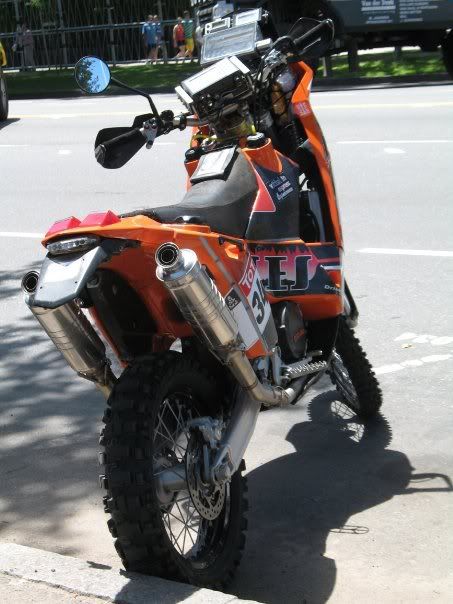

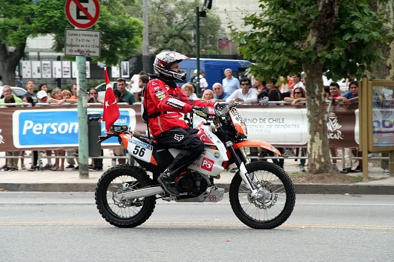

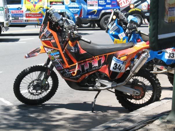

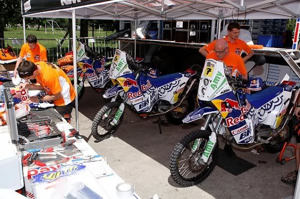

buenos dias, ayer fui a ver la etapa 1 del dakar argentina-chile, corrieron a 90 km de donde vivo, son los caminos q utilizo normalmente para mis salidas moteras, no fue lo mismo q el año pasado en todos los aspectos, pero bue.
estrene en ripio la 690 con algunas cosas a favor y otras en contra, lo q mas me llamo la atencion es encontrar muchos puntos muertos entre cambios, mas de todo entre 3º y 4º velocidad, a alguno le pasa esto, voy a probar subir un poco mas la palanca para q entre mejor la bota, pero la tengo en la misma altura q tenia en la 530 y la q uso en la 990 y muy raro q en esta me pase esto, el motor muy picante pero por encima de 4000 rpm a baja vueltas le cuesta mucho levantar y arriba muy agil ( a pesar q la tengo en ablande y no pase la 6000 rpm , el problema lo tiene el neumatico van a durar muy poco , los frenos muy buenos mejor q la 530 sera q la suspension no se unde tanto, la posicion de manejo muy bien , dobla bastante parecido a la 530, la suspension trasera muy linda y la delantera le meti topes con bastante frecuencia en cortadas o piedrasos, a pesar q la tengo en modo sport.
en trialeras con piedra es de relacion muy larga y el motor se cala en algunas piedras.
la moto pinta con sus 600km a ser muy polivalente en ruta no es tan cansadora comparada con la 530, lo unico q me llama la atencion son sus puntos muertos de cambios, alguno le pasa?
saludos

Que envidia poder ver el Dakar... y vaya máquinas has puesto xan!
