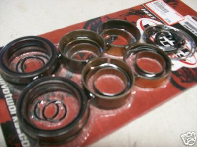

Kit:

Este kit lo compré en USA y me salió bien de precio. Ya que la moto es 2002, he preferido cambiarlo todo, pero solo con los retenes, seguro que es mas que suficiente!!.
