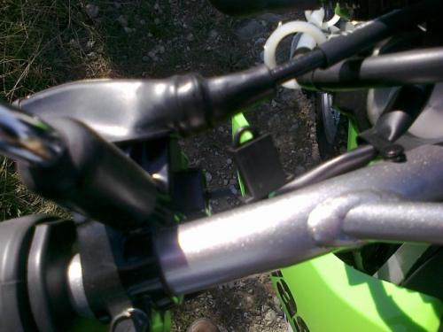

Hola Ectolin,me ha quedado bastante claro lo que tengo que hacer,queria preguntarte tambien si lo sabes por la deslimitacion del cable,que no me queda claro el cable de abajo del asiento que se quita se sustituye por el que viene de la centralita o se pone los dos juntos , gracias un saludo.
Tarara deslimitala a través del cable que va al embrague, es más fácil. Espera que te busco las fotos.
Saca el cable de la clema de embrague y puentéalo, como en esta imagen.
Hala, ya tienes la moto deslimitada. También te permite arrancar la moto con cualquier marcha puesta y el embrague apretado.
