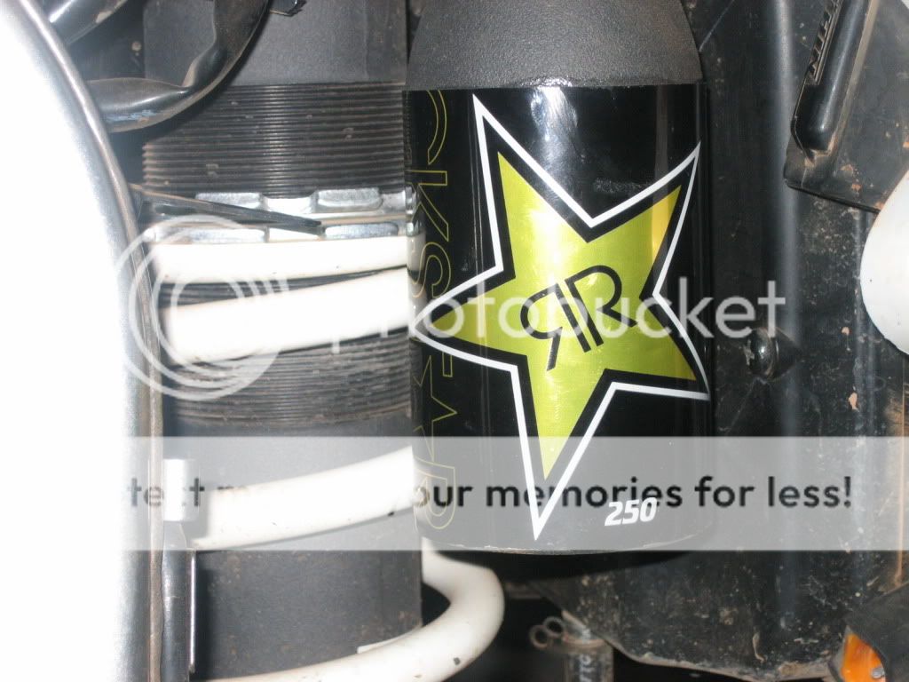

Pero para transformarla bien nos tenemos que animar con la latas :lol: :lol: yo puse la de ROCKSTAR y Jeffward la de Heinecken, haber si os animais con la de Monster, red Bull o todo tipo de cervezas y refrescos :lol: :lol: :lol: :lol:
