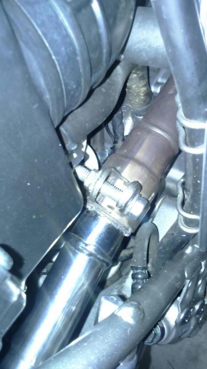

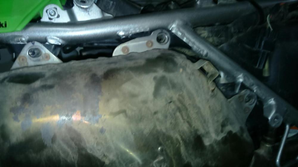

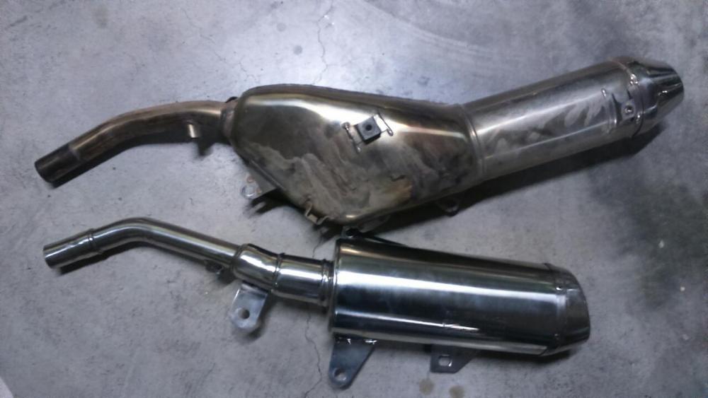

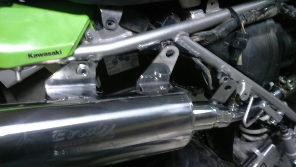

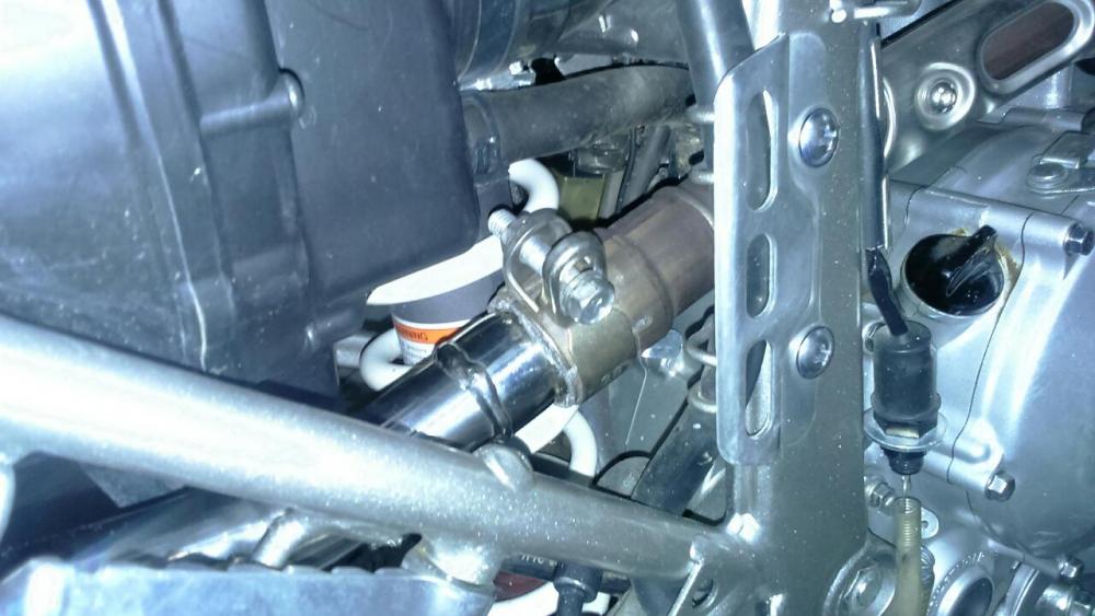

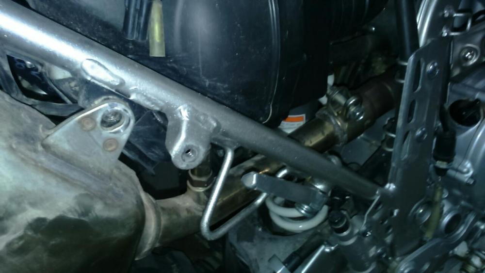

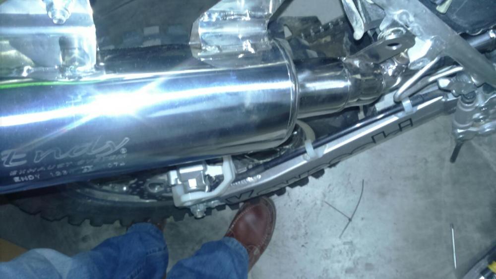

A las buenas (por decir algo)
un poco (bastante) desencantado, esta mañana me he puesto a montarlo, el primer "problema" ha sido aflojar los tornillos del escape de origen, supongo que a consecuencia del calor, estaban bastante duros y me ha costado mas de lo previsto, una vez desmontado el escape original, me dispongo a montar el Endy y.........
lo primero que me extraña es que entra bastante menos en el colector que el original, una vez "presentado" para que coincidieran los agujeros de los soportes con los agujeros del chasis para los tornillos que trae la moto, la entrada en el colector tenía bastante holgura, cuando he intentado poner los tornillos, los soportes del endy quedaban algo descuadrados por lo que los tornillos no entraban derechos en los agujeros del chasis destinados para ellos por lo que mucho menos podían roscar, he llamado a Endy y me ha preguntado que de que año era la moto y que le mandara alguna foto para verlo, lo he hecho esta misma mañana por email y estoy esperando respuesta, supongo que al ser la fabricación según pedido, han debido de soldar algun soporte mal, ya os iré contando como se desarrolla el tema pero por el momento, no me gusta nada de nada.
os pongo unas fotos para que veáis el problema....
(las 2 últimas son de como queda el original, las demás del Endy)

hace 5 horas, Feo22 dijo:
Tendrás que meterlo mas hacia el colector....
Cuanto PvP
Un saludo
buenassssss, si lo meto mas al colector, no me cuadran ninguno de los 3 tornillos de sujección.......
salu2

si jose queda asi mas para afuera... no pasa nada yo lo levo asi no encajaba bien todo pero tu aprieta la conexion del colector bien y yasta... mi intencion es poner el powerbomb a ver si entra mas ... pero necesito medidas y tal.... le pergunte a tonykawa y aun espero respuesta..... TU PONLO COMO TE PIDE QUE QUEDA BIEN... UN SALUDO
PD: PERDONA LA TARDANZA EN CONTESTAR ESQ NO ME IBA ESTO NO SE PORQ.
