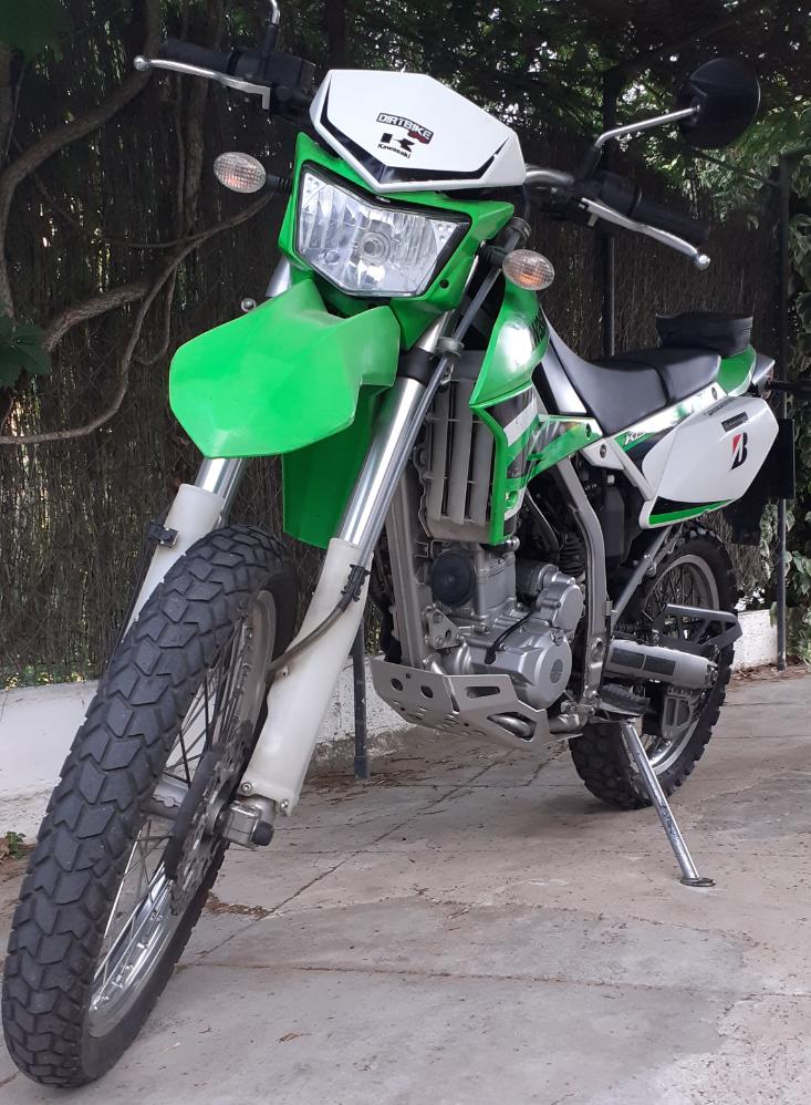

Buenas, pase por el mecanico:
Reglaje de valvulas, toco ajustar las de escape.
Del ruido del tensor de distribución, el mecanico insistio en que era experto en estirar muelles ,que lo hace con mucha paciencia y da resultados. De momento (600km) el ruido a desaparecido, pero  creo que volvera y tendre que acabar poniendo el krieger.  Ahora mismo el motor suena fino, fino.
He cambiado piñon, corona y cadena, he mantenido las medidas de origen pues cada dia bajo a la city  (30 km de autovia de ida + la vuelta)  la cadena la he puesto sin retenes, reforzada. La cadena sin retenes se nota, la moto rueda a 130 a 8500rpm-140 a 9000rpm , y a tope 155 a 9750rpm aprox. vamos que aunque le falta mala leche, para hacer autovia esta relación va bien.
He cambiado aceite, filtro y bujia.
He cambiado filtro de aire por un twin air y le he sacado el snorkel ( el ruido me gusta mas).

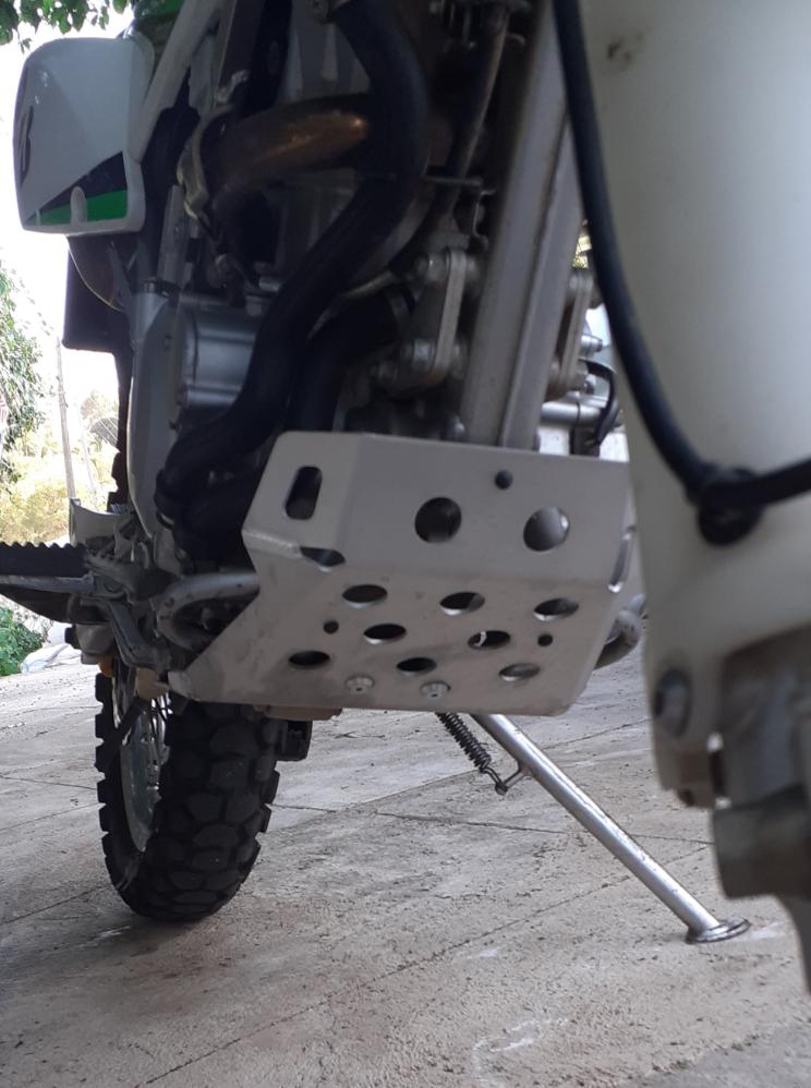

Le he cambiado el cubrecarter, aunque no me meto demasiado en el monte, esteticamente me gusta.
Al neumatico trasero no le queda mucho, creo que lo cambio por el que llevo,dunlop k850. En carretera agarra muy bien y me permite uso suave por campo. Delante llevo un michelin sirac, en carretera muy bien pero en campo no me fio, cuando lo funda pondre algo mas mixto, para poder pisar tierra con mas garantias.
Cuando pueda encontrar unos días para la moto voy a eliminar  la segunda mariposa. Y creo que no le haré mucho mas............. necesito la moto para ir a trabajar a BCN, pero esto será  durante 12/18 meses. Pasado este tiempo ni la moto ni yo tendremos la necesidad de ir a la ciudad y será momento de ponerse botas, protecciones,  neumaticos de tacos, girar levas, cambiar piñon/corona y si hay pasta el endy.

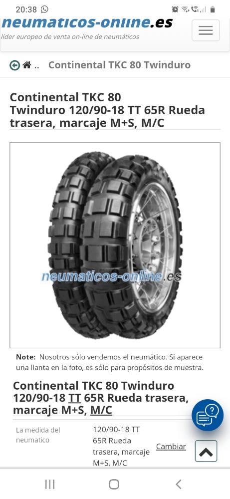

Hola, antes comente que me toca cambiar  neumatico trasero y que repetiria con el dunlop k850 , pero la verdad es que dudo. Alguien ha probado continental tck80?
La medida que pasa ITV es 120 90 18 65R
Gracias

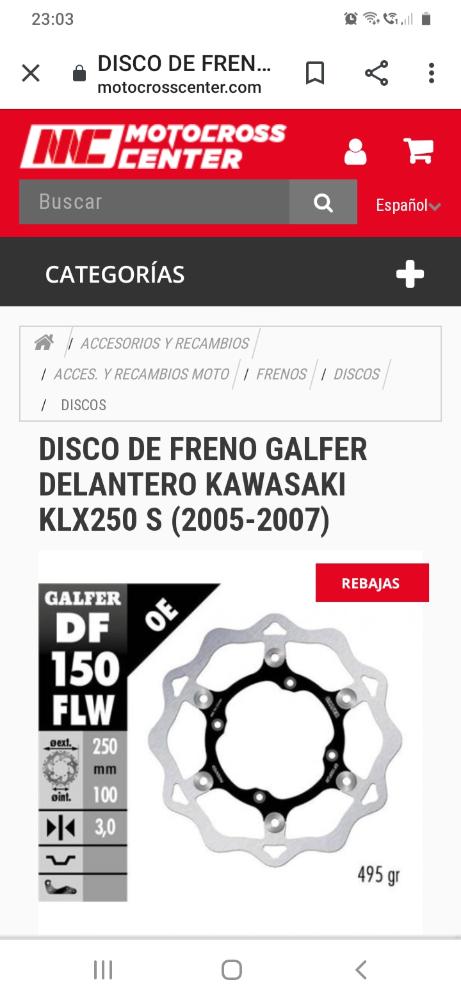

Empiezo a tener los discos de freno gastados y estoy pensando en poner unos flotantes para ahorrar peso.
Alguna sugerencia de que discos ponerle?
La moto la uso tanto por asfalto como por tierra y tengo una pequeña obsesión con bajar el peso.
Mil gracias a todos
