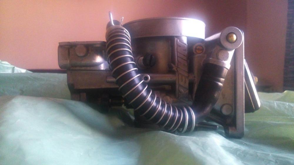

Hola a todos.
He estado mirando lo del ajuste de la boya pero no me aclaro, la verdad.
He cogido la página esa que está en inglés que trata sobre la altura correcta del flotador "Correct Float Height" y dice que para los PWK de 35 a 39 debe ser 16mm. Pero la foto del manual no me aclara como medirlos. Se que habla de 16 mm desde lo alto del flotador hasta la base de la cubeta pero en otros sitios he leido que inclinación de 60º, etc. Esto es lo que veo en mi carburata:
Si mido la diatancia entre la base del carburador y el punto mas alejado de la boya esta entre 15-16 mm efectivamente, pero no se si es así como hay que medirlo.

hace 10 horas, Alberticek dijo:
Hola a todos.
Enlace a la hoja de calibración: http://www.keihin-na.com/assets/1/7/slide_valve.pdf
Gracias
Aver si no vas a tener ningún problema con la boya , si no la as tocao no deveria  por que  estar mal ajustada , puede que lo tengas bien el nivel y sea otra cosa , de todas maneras después de mirar mucho por internet ya que me tiraba gasolina a mi también por el sobrante , lo que hice fue lo siguiente , desmontas la cuba como lo tienes en la foto y con aire del compresor mismo le metes aire por donde entra la gasolina  vamos por donde entra directamente del deposito , por ai le metes aire a poca presión y mueves la boya y no se a cuantos grados deveria cerrar , yo lo que hice es bajar y subir la boya y comprobé que cerraba correctamente cuando subía y cuando bajaba salia el aire , y de al revés al subirla el aire se cortaba. Espero haberte ayudado:Emoji-1:
