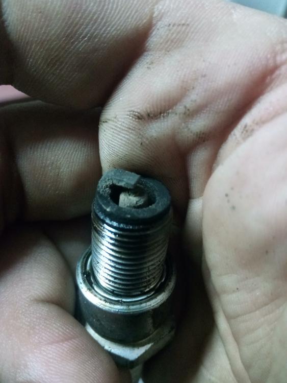

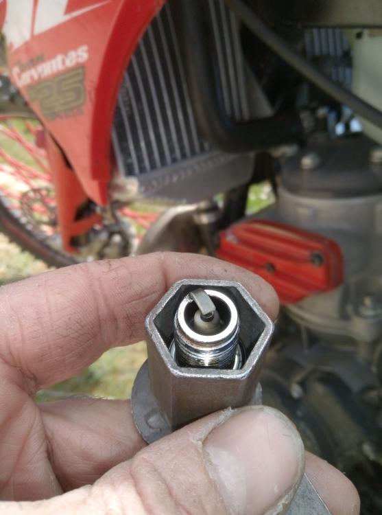

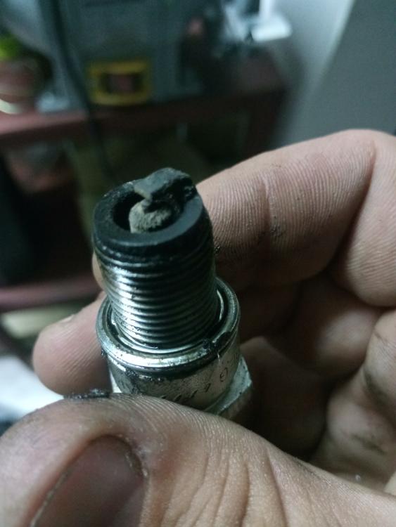

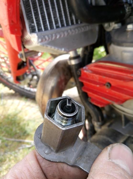

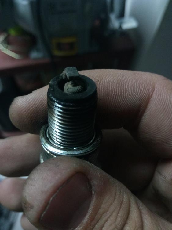

P70405-125038.jpg.7ec22ecbf0ec735ee821085f6c415e5f.jpgComo os prometí aquí van las fotos de dos bujias y las dos nuevas, una para bajas y la otra para altas, en ambos casos he parado la moto como se debe para no falsear el color y despues de 20 minutos con cada una las sacaba para ver, la oscura es de bajos , en ambos casos la carburacion que llevo es :
40
172
N1ef en segunda
tornillo de aire a 2 vueltas, ,
debo subir el de altas a 175?
o bajar el de bajas a 38, pero no quiero perder estos bajos que tengo, lo que noto es que en medios le falta potencia al acelerar, un vez que llega a las rpm abre la valvula y la moto se transforma, pero hay veces que tengo que reducir una marcha porque se queda sin fuerza, en altas tambien la veo un poco justa de caldo y el aceite que escupe por tobera y silencioso es muy abundante, espero que me podais guiar un poco, un saludo.

En  bajas nunca va a salir un color que todos queremos ver....ponle un 175 de altas y prueba a bajar la aguja a la 1 pos refiriendonos a la n1ef....el aire lo pones como punto de partida a 2 vueltas desde cerrado...y segun veas le das mas o menos pero supongo que a 1.5 o algo mas ira bien....yo en la 300 con mil modificaciones y mas....ahora mismo con aguja n1eg en la 2 pos...38 de bajas y 175 de altas con 1.5 vueltas de aire desde cerrado la moto es un misil donde le des....en 6 se levanta sin abrir valvula osea que mas bajos que esos....y de consumo con un poco de todo saco unos 90-100 km sin problemas

No se a qué altura montas, pero esa bujía en bajas va gordisima, de ahí que sea tan perezosa en el tránsito de bajos a medios. Yo probaría a poner un 38, es más el tornillo del aire te lo está diciendo ya que lo llevas a dos vueltas.
Otra cosa, vuelve a hacer la medición en altas con la bujía vieja para que no se falsee el color por ser nueva la bujía.

La moto con el 38 irá menos llena, tendrá más nervio porque al entrar menos gasolina tarda menos en quemarse la mezcla y la respuesta es menos perezosa, pero de ahí a perder bajos, no creo que se note demasiado, lo que tienes que ver es que situación te pide el tornillo del aire. Por otro lado montando a la altura que montas el 38 creo que te irá bien. Yo antes tenia la N1EF con un 40 de bajas montando entre 500 y 600 metros y perfectamente podría haber llevado un 38 ya que tenía tres vueltas de aire.
Controla el color de la bujía con la bujía vieja, para los tres regímenes de uso y si está un poco gorda no te preocupes ya que al año que viene cuando vuelva el frío se afinara por la bajada de temperatura. Por otro lado tampoco te obsesiones demasiado con el color de la bujía, guíate también por las impresiones y reacciones de la moto.
