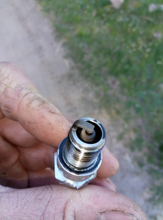

con absoluta claridad, pero yo voy con un poco de miedo porque en esta foto se puede aprecial que va demasiado fina en altas y a la vez muy seca , o al menos me lo parece, corrígeme por favor,  mil gracias de nuevo Tequila, un saludo compi

hace 7 minutos, Campelo dijo:
Prueba la con la bujía vieja con la que hiciste las pruebas para medios y bajos. Veras como sale de otro color, de ese modo podrás valorar el color real y tomar una decisión más coherente. Al realizar la prueba con otra bujía diferente y a la vez nueva el color se falsea.

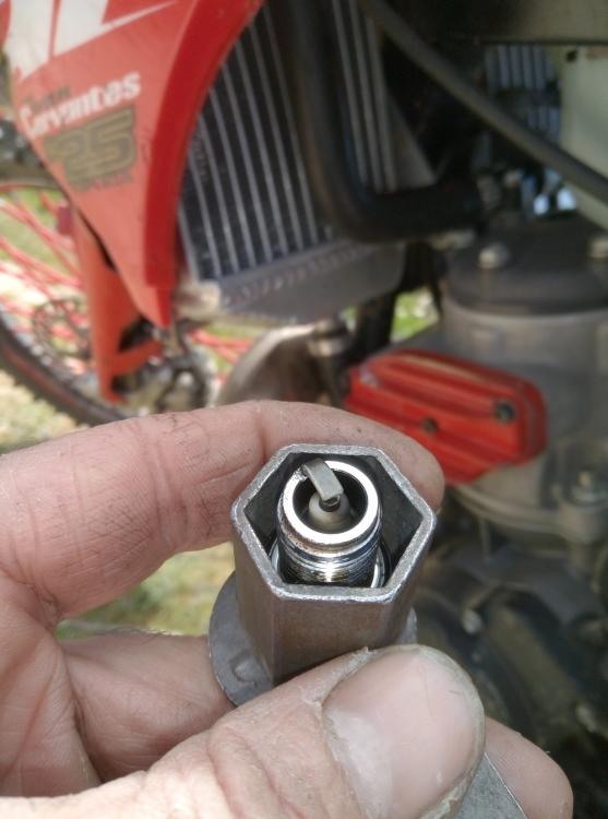

Hola compañeros, ya va tomando color esto, hice la prueba en altas para la comprobacion del color de la bujia tal  como me indicó Juanjoalmu y ya tiene otro aspecto a ver que os parece, aunque las sensaciones que me transmite el motor es que en altas necesito subir tres puntos porque se queda si tiro, recuerdo que llevo:
38
172
N1ef en segunda
y el aire lo regulare hoy segun me pida la moto pero montando en torno a los 650-1000 m creo que oscilará entre la 1'5 y  1'8 vueltas.
Los reglajes cambian dependiendo del carburador, si es el nuevo o el antiguo. El nuevo necesita reglajes bastante más pobres. Tapa redonda es el nuevo. Tapa con dos tornillos Allen, es el antiguo.
