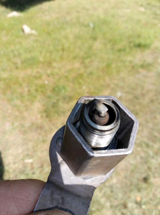

600-1300 m, la verdad es que así la moto va espectacular, muy lineal y progresiva, sin patadas, justo lo que buscaba en ella,  (pero si es verdad que he perdido algo de sonido tintineante que tanto me gustaba), la bujía ha salido con buen color en todos los regimenes, adjuntaré una foto,
después pondré la otra configuracion que me recomiendan los compañeros kiwia y daremar, con la necj y chicles 42,172, así podré comprobar con cual gasta menos y con cuál va mejor mi moto, ya sabemos que cada moto es diferente, saludos.
