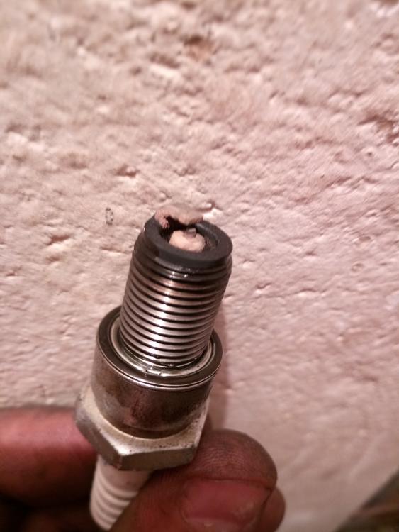

Buenas yo llevaba montada la NECW en 3ª posicion con 172 de altas y 40 en bajas, salia bastante engrasada la bujia y el consumo alto ahora se la he cambiado a la 2ª con un 175 se le ha eliminado el rateo gasta menos pero creo que va fina, monto a partir de 580-700 metros es una gas gas 250 del 2006
Le subo el de altas a 178 o que le puedo poner.
Editado por luis_99
hace 10 horas, luis_99 dijo:
Has probado con un 38 de bajas, ahora en con el calor,  se engordan las carburaciones.
En bajas va perfecta lo que veo es que la bujia sale más blanca que antes en alta subi las fotos al reves la que sale negra es con la aguja en 3á posicion y 172 en altas y la que sale clara es con la aguja en 2ª posicion desde arriba y 175, que creo que va demasiado de fina por el color.
hace 20 horas, luis_99 dijo:
La tuviste suficiente tiempo para que se calentase la bujia ?,
Debes estar circulando con la moto al menos 15 o 20 minutos, esperar que enfríe y después mirar bujia .

Lo que me parece raro es que salga tan blanca
A mi me parece poco un 165 de chicle de altas y sobretodo poniendo la aguja en la primera posicion  por arriba que es donde menos paso de gasolina dejas

La probé en la segunda pero estaba muy perezosa en bajos y medios, la bujia salía muy negra, con lo cual la bajé a la primera.
hace 2 horas, kenan dijo:
Con la necj me refiero
Ahora con el calor pongo ese de altas, en invierno ni de cola porque clavaria seguro, ahora cuando pruebe la necw, volveré a comprobar todo y ya os contaré.
