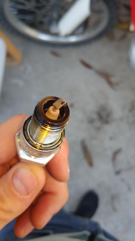

hace 15 minutos, pedrusconi dijo:
no se ve la foto, Fernando.
trata de subirla de nuevo.
Si te sale clara con esa configuración debes estar montando a nivel del mar y con temperatura fresca, ¿no? o bien puedes tener una entrada de aire (vigila retenes cigüeñal y conducto de admisión).
No se por que cuando sino la foto se me pone el mensaje rojo y en oculto, quizás sea por se nuevo en el foro o no se qué.
Si, estoy a nivel del mar, vivo en Cádiz. Precisamente hoy hacia un poco más fresco de lo habitual pero la temperatura andaba sobre los 25-30.

hace 21 minutos, pedrusconi dijo:
igual tienes que poner el 178 o poner 42-175....
25-30 no es fresco.. de 20-25 es la temperatura ideal para carburar.
no obstante si tienes tiempo (10-15 años) sin cambiar el reten del cigüeñal, igual puede estar cogiendo aire.

Buenas tardes.
Acabo de comprar una gasgas ec300 2011.
al desmontar el carburador para limpiarlo y comprobar que todo estaba bien, me encuentro con lo siguiente:
aguja en 2º posicion, pero numeración borrada, por lo que no se cual debe ser.
chiclé bajas: 55
chiclé altas: 170
tornillo aire: 1,5 vueltas desde cerrado.
He estado buscando información sobre los que monta de fábrica pero no encuentro nada. ¡alguien podría ayudarme?.
al andar la noté demasiado floja, no va nada fina para mi gusto, tal vez el mejor rango es el de los medios, pero en bajas y en altas muy retenida.
la bujía la saqué negra y húmeda, ratea bastante.
¿Que me recomiendan? soy de Tenerife, aquí me puedo mover desde los 200m donde vivo, hasta aproximadamente los 2000m sobre el nivel del mar en algunos casos.

Es muy importante saber la aguja que tienes montada ya que está borrada, es complicado hacia donde tirar, pero yo lo que peor veo es el de baja , si tienes diferentes pasos de chicle , cambia a un 45. Y el de alta baja a 165. Te recomiendo que hagas los cambios de uno en uno, no los dos a la vez para no confundirte.

Buenas tardes, quería informarles de que indagando he dado con el problema de la moto en altas, que se me quedaba rateando. Resultó ser la válvula de escape que no abría , se bloqueaba cuando intentaba abrir y luego le costaba bajar. finalmente lo solucioné cambiando la palometa de la parte derecha, la que se mueve por medio de la varilla que va al centrífugo. También regulé el flotador de la cubeta.
En cuanto a la carburación, aun sigo a la espera de la aguja, que me decidí por la NECW, y los chiclés subí el de altas de 170 a 175 y el de bajas de 55 a 48, con la aguja de numeración desconocida en 2º posición, aire 0,75 vueltas desde cerrado, y es una verdadera pasada el cambio que ha dado, aunque me falta probarla bien ya que no he tenido tiempo de rodar trayectos largos.
Desde que me llegue la NECW y salga rodarla, comentaré que tal.
La bujía sale con un color café clarito aunque algo húmeda. Mezclo al 2% castrol tts .
