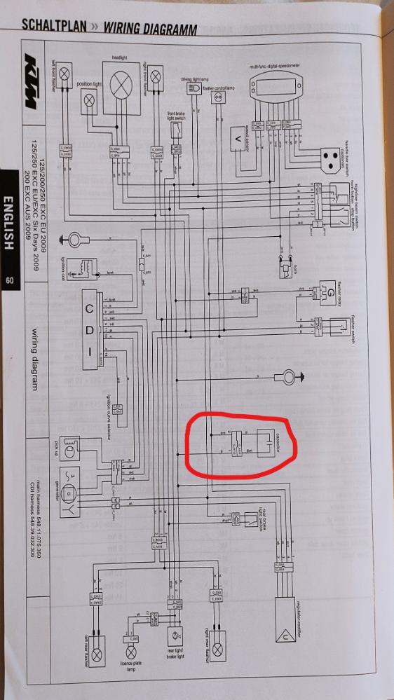

Como bien han dicho el condensador ha de cumplir la funcion de filtro, pero para el puente rectificador (diodos) que no aparece en el esquema, quizas dicho puente este incluido dentro del generador teniendo asi una corriente continua en toda la moto..
No obstante en el esquema aparece como un condensador de poralidad... ya que veo bien distinguidos los polos positivo y negativo.
Una forma de saberlo es hechando a andar el motor y ubicando un tester con el mando en voltaje en continua y medir el voltaje de salida del generador si nos indica el voltaje sabremos que es continua.
Por otro lado, a parte de los milifaradios del condensador, hay otro detalle a tener en cuenta el voltaje del condensador, el cual el muy jodio manual parece no indicarlo, al menos como minimio ponerlo de 16 o 24 v, asi ira sobrado y en caso de un sobre voltaje el condensador no explotase...teniendo en cuenta que la moto trabajase a 12 voltios.
Incluso observando mas detenidamente la instalacion, es posible este ubicado por otra razon distinta a la que he comentado arriba...
el polo negativo va al cable de las luces aparentemente traseras. y de las luces traseras al conector br del modulo nr 20, del modulo 20 parece que luego sale hasta delante de todo y conecta con un cable aparentemente el negativo de lo que intuyo que son los intermietentes, lo cual ya coincide con el negativo del condensador...
Ahora el positivo nos lleva hasta el claxon, y del claxon otra vez al modulo 20 al conector ge-r y del modulo 20 pasa a traves de dos conectores ge-r (el 29 y el 8) para terminar en el fusible 22 del que hablais que parece qeu o es un relé o un interruptor que conexiona con el cable br que si lo seguimos pasando por los conectores 8 y 29, este acaba en esto:
Y eso en lo que acaba la lineas rojas, o bien peude ser el generador, o bien peude ser un conector de sobra... :? o bien pede ser la bateria...o un plato de lentejas... a saber....:)
pero si os fijais justo a la salida del br despues del fusible, y antes de llegar al conexionado 8 veo que hay un simbolito en negro con un menos dentro (negativo), y de el salen dos cables, lo cual me pregunto hasta donde iran, seran el negativo de los intermitentes traseros?¿
En definitiva sera alguna especie de filtro para evitar pertuberancias cuando tocas la pita y tienes los intermientes puestos...? :? :roll:

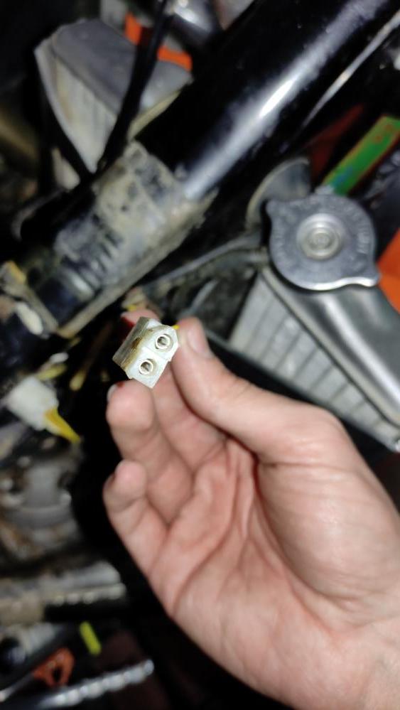

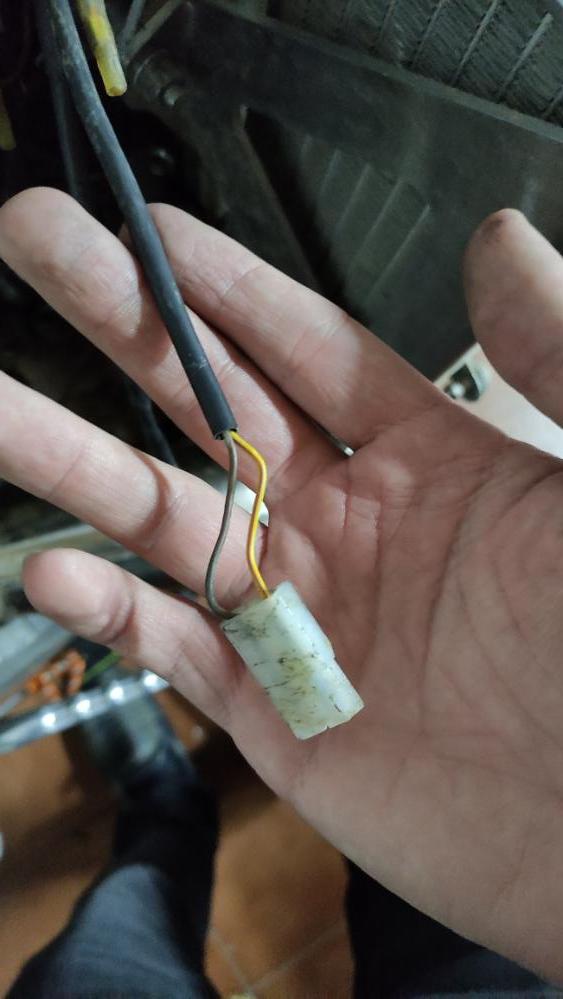

Voy a ver si rescato este post... Resulta que compré una exc 250 2009 de segunda mano y ahora dejando bien la instalación eléctrica me aparece el mismo problema con el dichoso condensador 2200MF ADP-48 (50311035000), la moto me la han dado sin el condensador. No he probado los intermitentes y pito a la vez, pero por separado funcionan bien. Lo que me mosquea es que el conector que tengo libre e identifico como donde va le condensador, parece no encajar con este. El condensador parece el siguiente: Link condensador. Adjunto fotos del esquema eléctrico y conector libre...
 @aarone, ¿compraste uno de 2200 milifaradios, de alterna?¿De qué voltaje?¿Te sirvió? A ver si saco algo en claro. Gracias al que se anime!!!

Finalmente instale un condensador polarizado de 2200uF (microFaradios) de continua, negativo con negativo y positivo con positivo. De los que aguantan hasta 20-25V, cumple perfectamente su función y el claxon suena de lujo. Por si a alguien le sirve en la posteridad.
