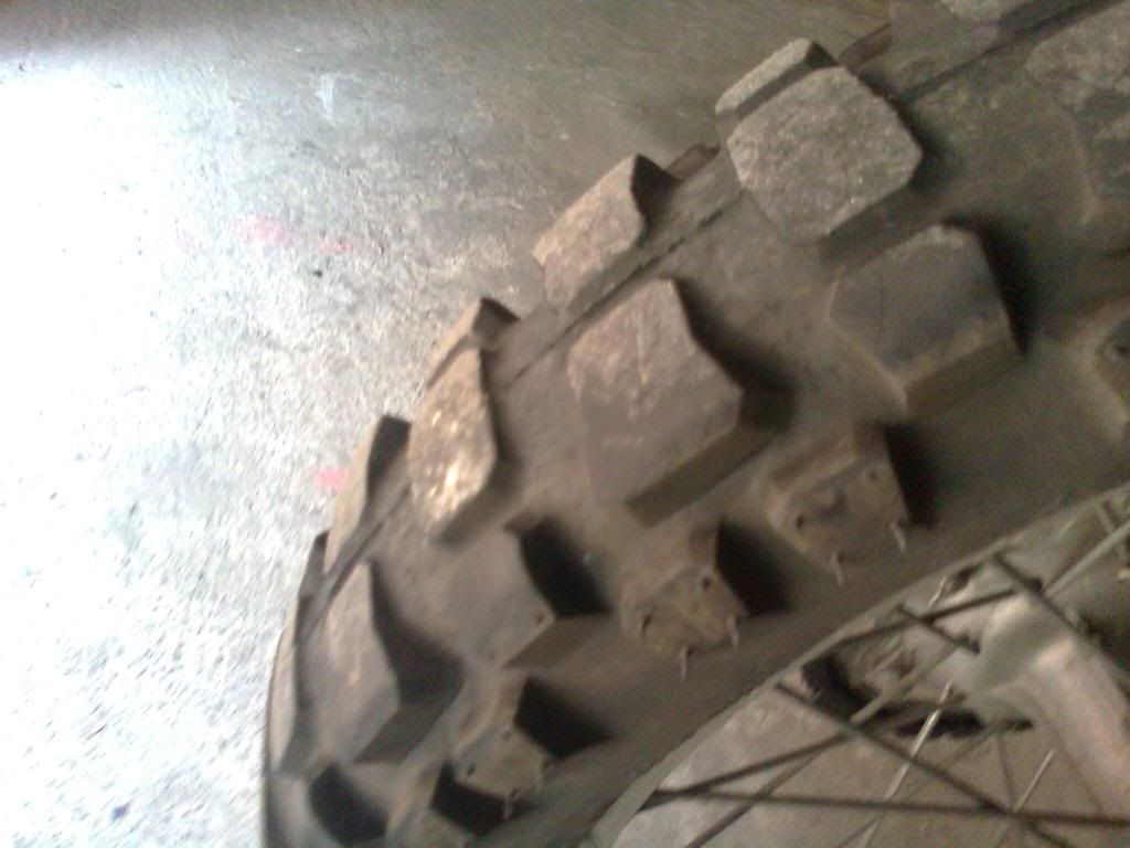

La IRC que me hizo llegar el compi jeff

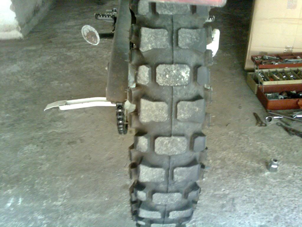

El pirelli mt21 con mas de 11.000 KM casi toditos de asfalto, buena goma mixta pero mucho lastre para esta moto.
Un saludo :wink:
por cierto,no la pude destalonar manualmente,con la rueda en la mano a un taller ,10e el quitar y poner la goma

el pirelli estaba tieso,le pisaba con los 65kg y no se inmuta :cry:
como para pinchar por la selva,y hacer el arreglo encima de la piedra a lo jeff :mrgreen:

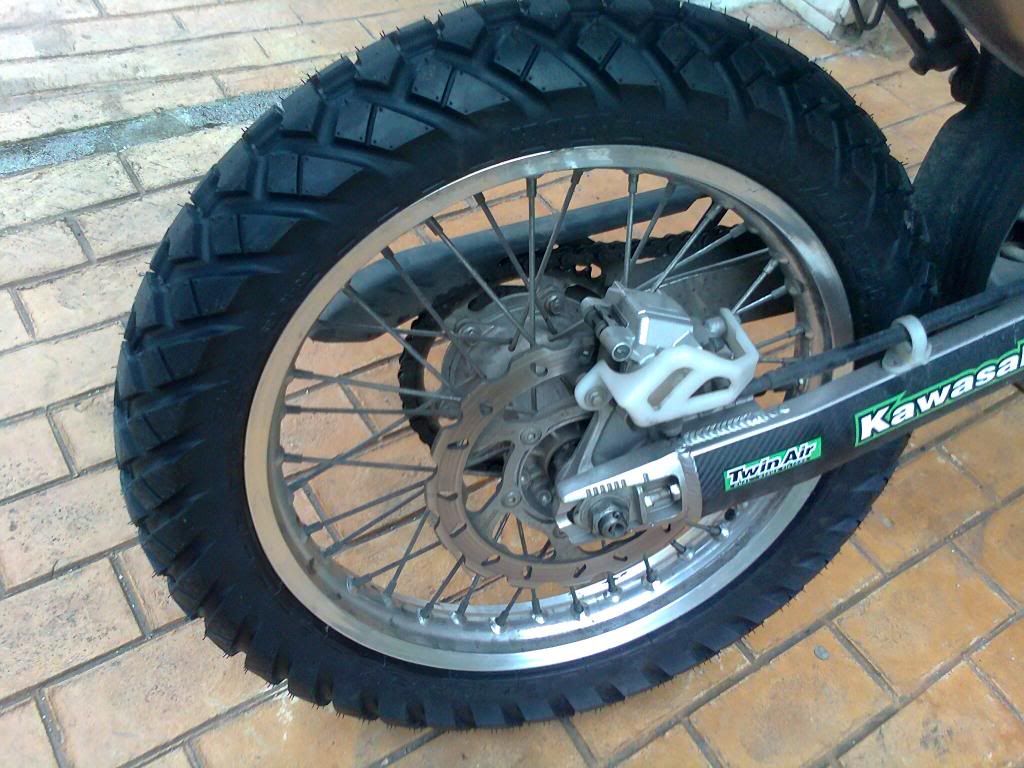

Bueno, llevo ya unos 2500km con los SAVA INVADERS MC 24, es un neumatico practicamente asfaltico yo diria que un 80/20 y aunque se que la mayoria le dais a la moto un uso mas campero y estos neumaticos no os interesan yo voy a contar mis sensaciones por si algun dia le sirve a alguno forero nuevo que use la moto para tranki-trail 100% :)
Le puse un 90/90/21 delantero y un 120/--/18 detras, ( creo que 120/80, mañana lo miro porque no me acuerdo), con los de casa incluso ya sin taco se comportaban de maravilla en asfalto, realmente me quede alucinado de lo bien que se puede ir, en mojado no los llegue a probar y en tierra....bueno.....yo no paso de 20km/h asi que mi opinion no creo que cuente jeje :).
Nada mas montar los sava mc24 invaders no note gran diferencia, incluso me sorprendio porque no note ningun cambio en el comportamiento de la moto, si decir que los primeros 50km fueron en nacional y ciudad......pero la cosa cambio cuando por la tarde me meti en carretera de curvas...... un cambio radical respecto a los de origen en cuanto agarre y aplomo se refiere, entra super bien en las curvas y lo mejor, una vez dentro de ella la moto va muy estable, puedes ir realmente alegre sin llegar a fatigar el neumatico aunque con los 22cv de la klx es dificil llegar a fatigarlos :), como nota MUYYY NEGATIVA pero muuyyyy negativa es el agarre en mojado, los de casa no llegue a probarlos en mojado pero estos si y uf.......imposible, fatal, lo peor que probe nunca, en los pasos de peatones esos rojos y blancos solo tienes una opcion, o pasas totalmente recto y a puntita de gas.....o la rueda de atras te va a dar un trallazo, luego si vas en una recta y viene una curvita aunque se amplia notas como que la direccion "flota" enserio, lo pase fatal subiendo a mi casa el otro dia con el suelo mojado, llevo cerca de 200.000km encima de varias motos y nunca note tanta inseguridad, incluso con una de mis ex motos una triumph tiger 800xc con las metzeler karoo haciendo el mismo recorrido tambien con suelo mojado....nada que ver.....muchisimo mas seguro, y si...la tiger pesa mucho mas y por lo tanto mas aplomo pero tambien tiene 4 veces mas cv que la klx.....
En fin, esto da puntos a lo que yo siempre digo, que un neumatico ya sea de tacos, de marca china o del año catapum siempre y cuando el asfalto este seco y en condiciones va a agarrar bien ( con el neumatico caliente claro), la diferencia entre un neumatico de primera y otro de segunda es su comportamiento en suelo mojado y desde luego estos sava mc24 invaders en suelo mojado.......dejan muchisimo que desear.
