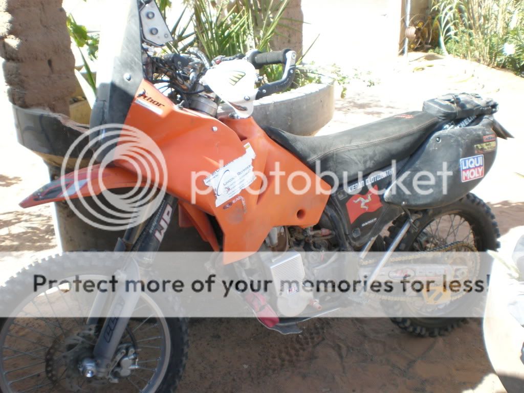

Pues no te creas...suelen ir bastante de serie excepto escape, en la mayoría de los casos aunque luego hay algunos productos para aumentar la capacidad del aceite...y refrigerarle como este:
Ese es el unico sistema que he visto para estas monturas, pero lo he visto muy poco, y por ende muy poca informacion acerca de el, se que toma el aceite del latiguillo que sube para el engrase de las valvulas, y poco mas, pero tengo dudas de por ejemplo:
-tiene termostato de aceite integrado?, puesto que el aceite ha de tener una temperatura de trabajo ni muy caliente ni muy frio (como el del agua vamos)
-tiene valvula anti retorno?, esto ultimo desde mi punto de vista creo que es importantisimo, puesto que si no la tuviera, al parar la moto el aceite del radiador caeria por gravedad al motor, y en cuanto la volvamos a poner en marcha, la bomba de aceite, tendria que volver a cargar el radiador con una demora de tiempo que conlleva a que las valvulas en ese periodo como que trabajarian semi secas... ya que hasta que no cargase el radiador el aceite no seguiria para arriba...
¿eso lo venden creo que en usa? o estoy equivocado... tiendas online de españa /europa no he visto nag... :(
Donde yo vivo (canarias), han habido veranos que hemos arañado temperaturas proximas a los 40ºC mas la humedad ambiental que hace aqui sumale en sensacion otros pocos mas... y claro jeje no quiero ver mi moto achicharrá :roll:, yo creo que con un sistema de refrigeracion de aceite, el ventiladorcito en el radiador, y un vaso de expansion, ya tendria garantizado un motor mucho mas fiable, al que poder hacerle muchos mas kilometraje, sin preocuparme por la degradacion del aceite... puesto que este principalmente se degrada por eso mismo... el calorrrrr... ¿o me equivoco? :roll:

Hola ivan, si creo que se del post que hablas, he participado en el.. pero como que quedo un poco en el aire, es una pena que esos radiadores de aceite como el de la imagen, no sean muy conocidos por europa /españa.. ¿o me equivoco?...
Por otro lado, seria de muy agradecer si pudieras subir algunas fotejas del inventillo nos comentas... :), y si tb he leido que lo del electro ayuda bastante.. tb hay unas tuberias con aletas disipadoras que se ubican en los tramos de los manguitos del agua refrigerante que algo ayudan tambien...
