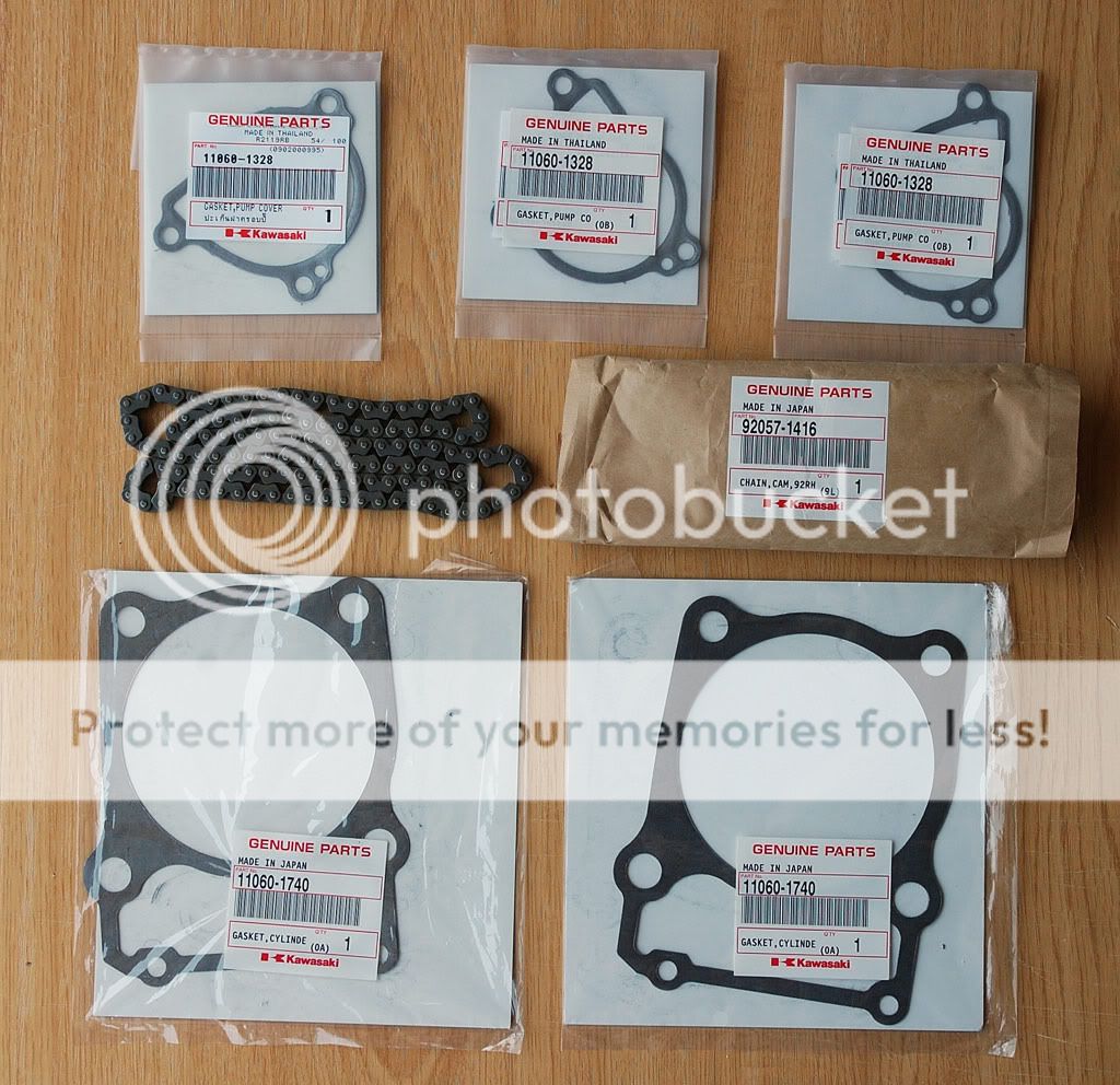

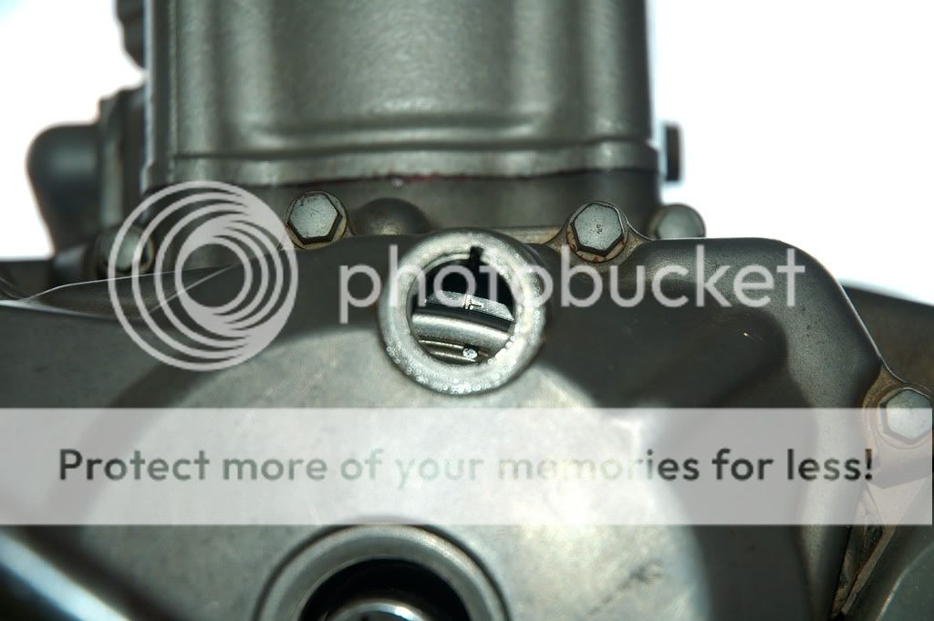

Hola a todos de nuevo, hoy les muestro como va mi KLX 300 R.
Ya recibí la cadena de distribución, con una serie de juntas que también había pedido.
Me tomé un tiempo en estos días y monté todo, incluso ya está puesto en el bastidor
Y hoy me dí una vuelta con ella, la verdad que muy bien todo, SALVOOOOOOOOO

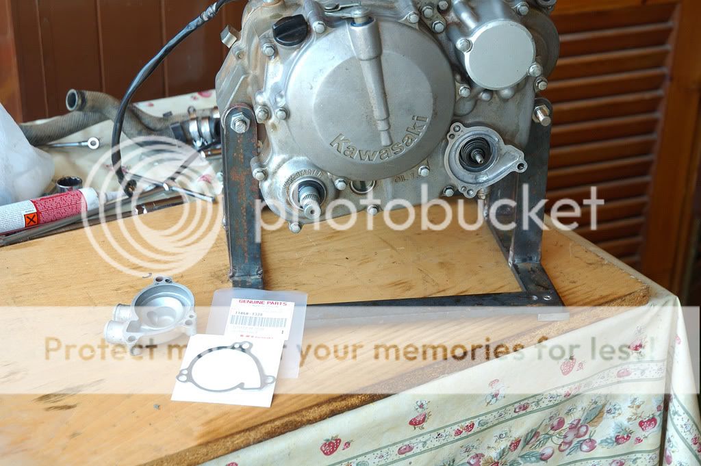

Que empezó a tirar liquido refrigerante por el orificio que nos indica, que el sello de
La bomba de agua está roto, me entró una mala leche que no podía conmigo, desmonté
Y el anillo de cerámica que va unido a la impeller de turbina (el de color blanco)
Estaba partido y con la goma que lo sujeta totalmente deformada.
Busqué el anillo antiguo lo monté y de lujo, pero no sé cuanto va a durar, ya que no son piezas que están hermanadas, una parte nueva y otra vieja.
Llamé a Kawasaki en Barcelona y lo tenían en stock, ahora vuelvo de comprarlo, pero
los precios son diferentes ( me fijo mucho en los precios porque tengo familia y mis chicas estan primero en todo) me cobraron 23,13€ contra
los 14,57 Dolares que pagué en USA, siempre digo que porque pagamos más.
Bueno les muestro una serie INTERMINABLE de fotos y también les subí un videito en el YouTube, en donde me equivoco un poco y me
trabo al hablar, pero creo que se entiende, traté de hacerlo lo mas escueto posible y que sea práctico, tal vez más adelante salga otro un poco mejor.
Saludos
KAREL NOVAK

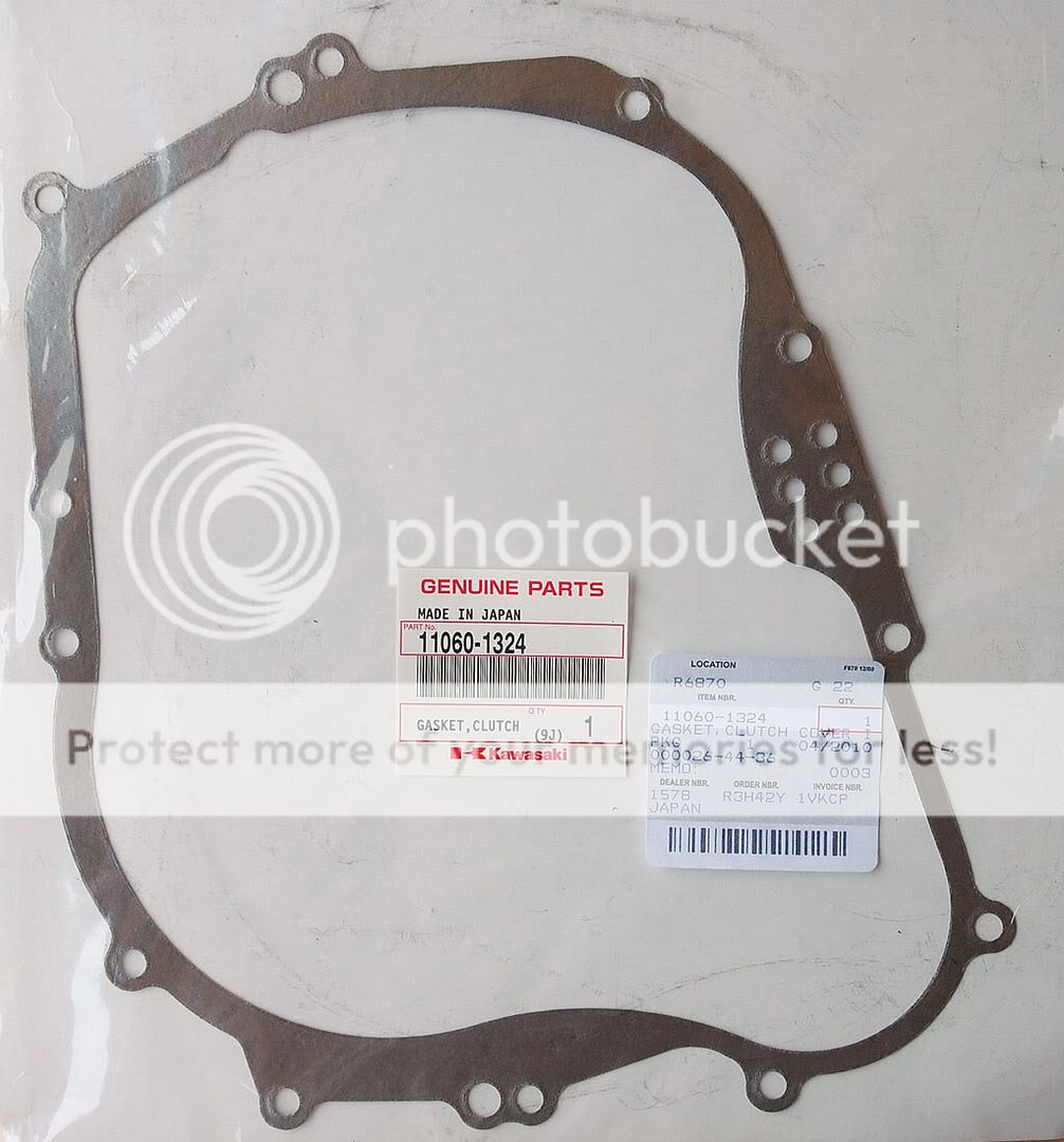

LAS JUNTAS Y LA CADENA DE DISTRIBUCIÓN

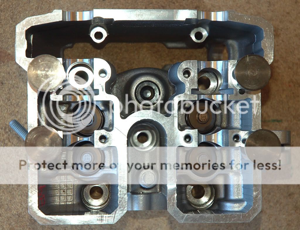

LA CULATA CON LOS SHIMS O PASTILLAS INSTALADOS

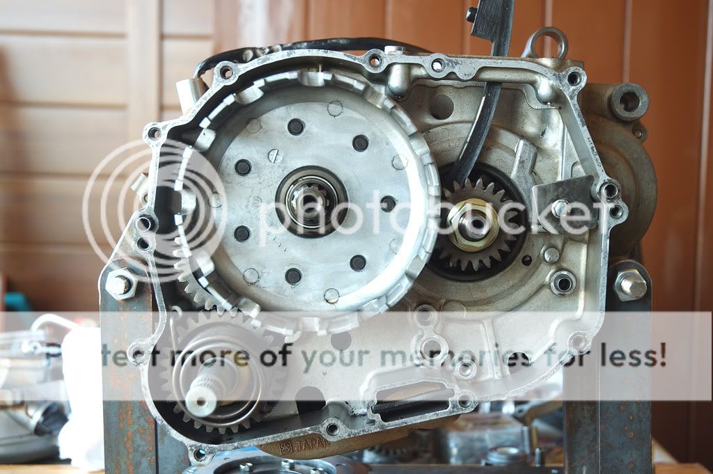

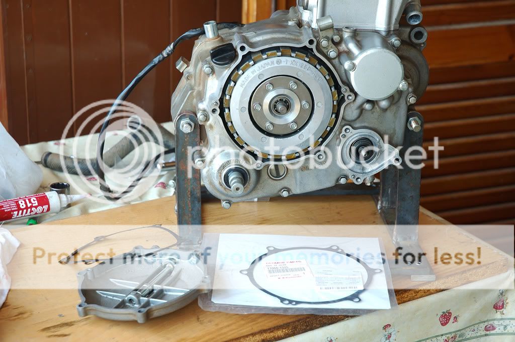

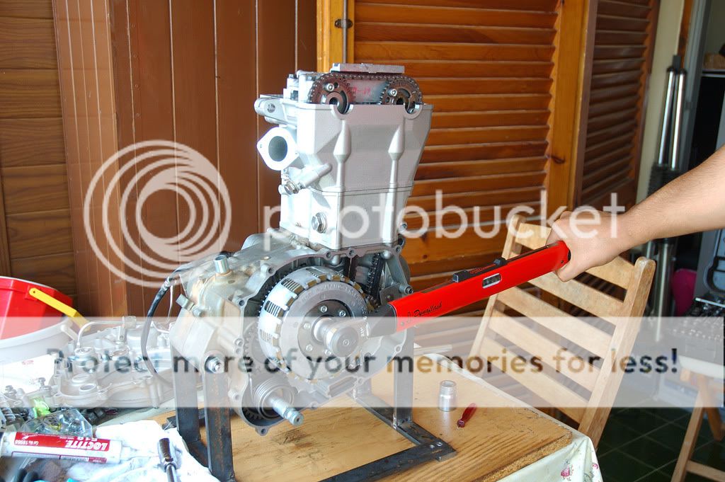

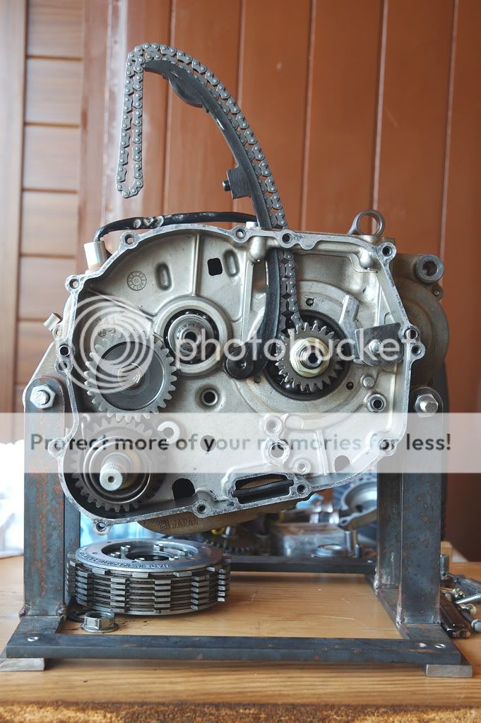

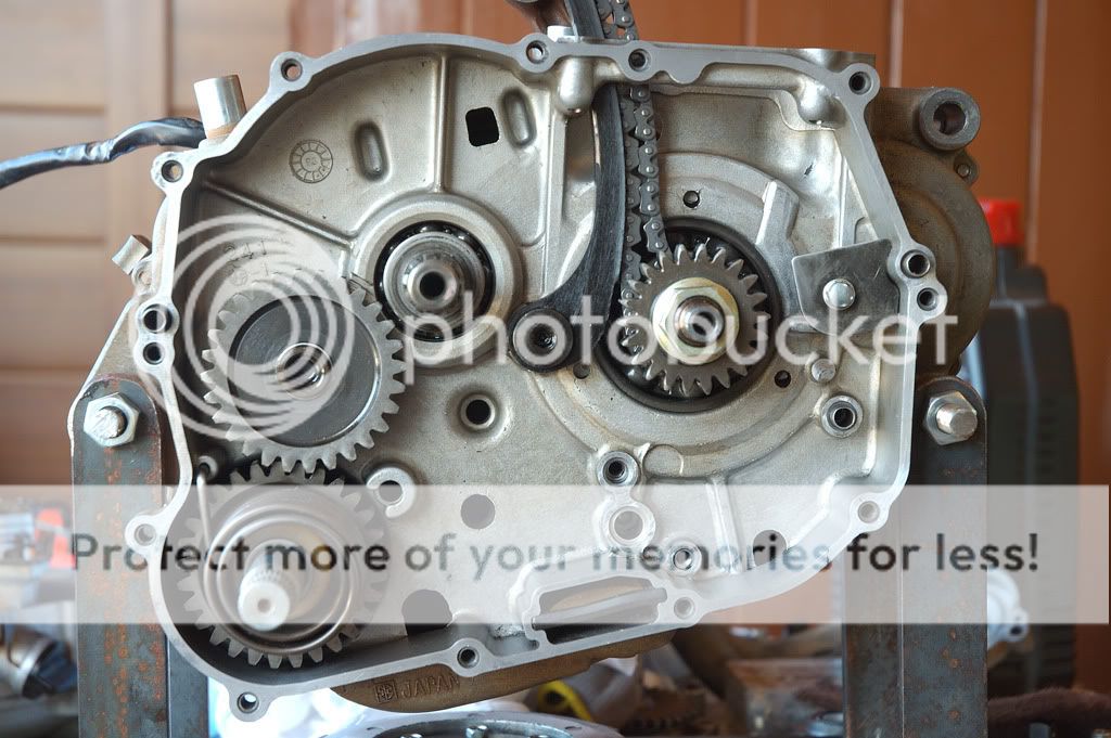

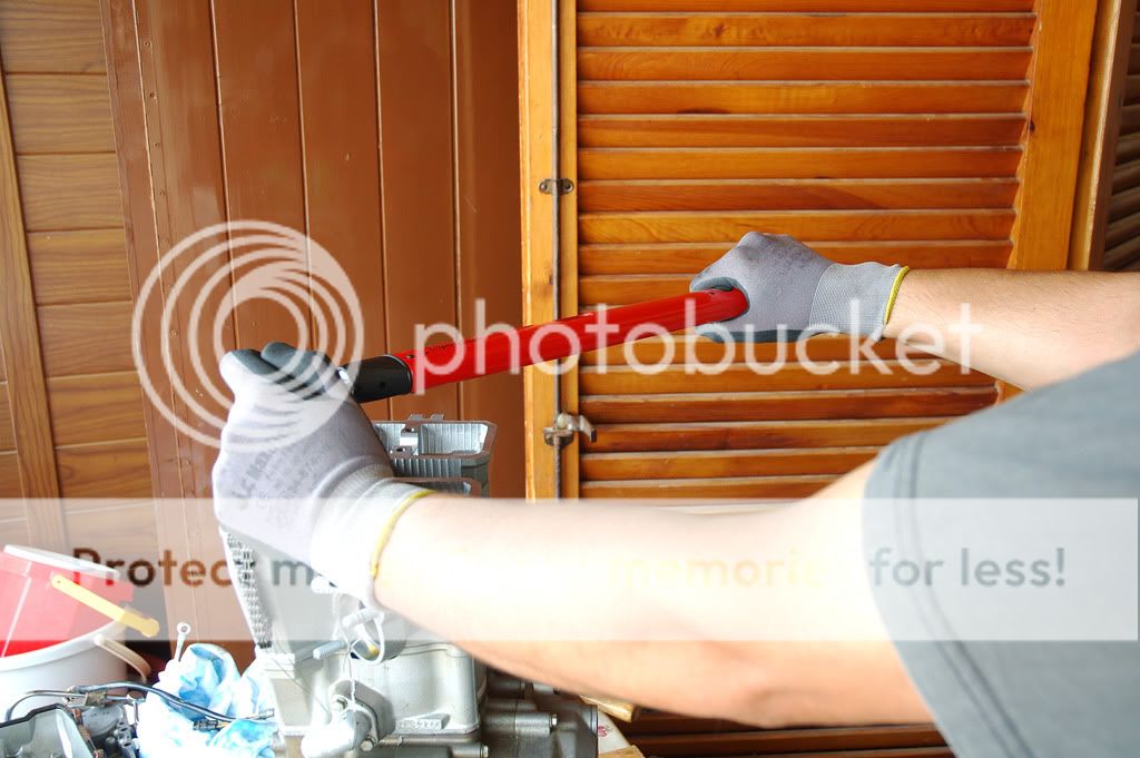

PARA COLOCAR LA CADENA DE DISTRIBUCIÓN HAY QUE QUITAR EL EMBRAGUE, LA TUERCA QUE LO SUJETA
ME COSTÓ MUCHÍSIMO SACARLA, SE VÉ QUE AL ANTERIOR MECÁNICO LE GUSTÓ DARLE MUCHO TORQUE

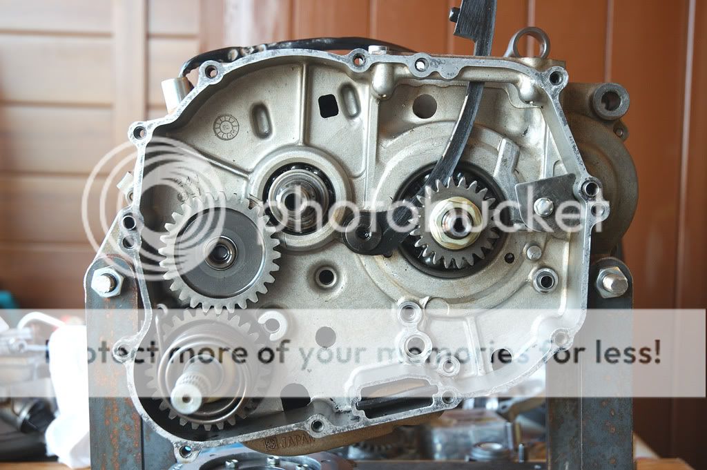

SIN LA CAMPANA DEL EMBRAGUE
CON LA CADENA INSTALADA

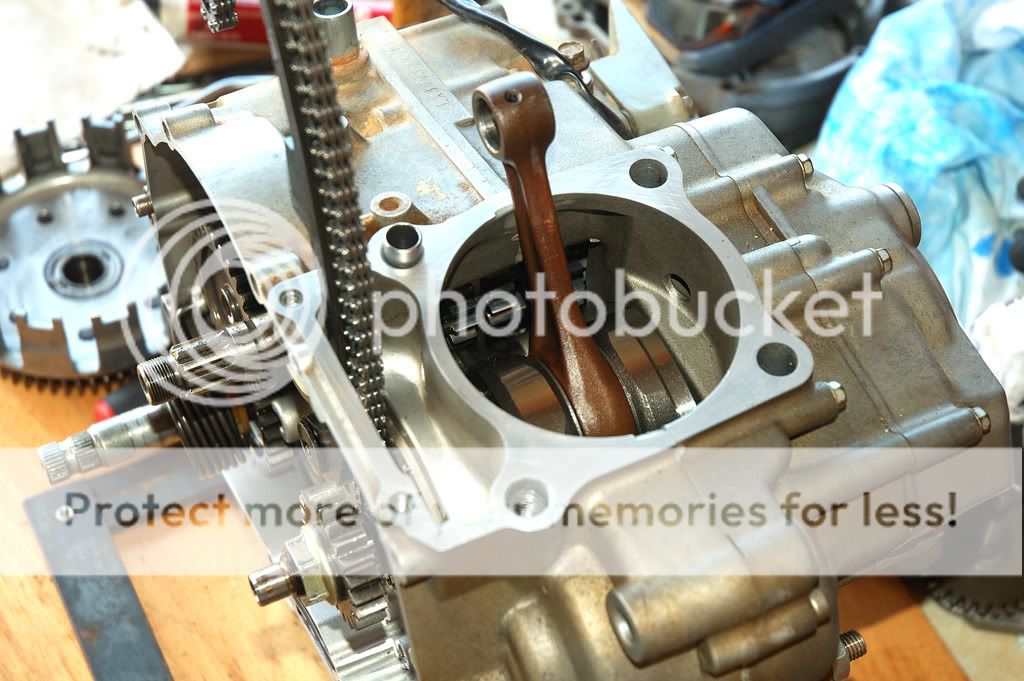

AQUÍ DEJANDO BIEN LIMPIO EL ASIENTO DE LA JUNTA DE LA TAPA DEL EMBRAGUE

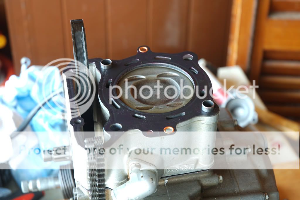

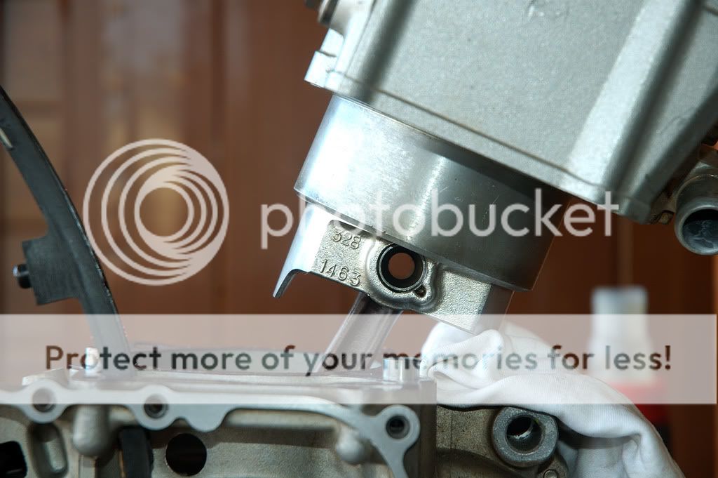

EL ASIENTO DE LA JUNTA DE LA BASE DE CILINDRO LIMPITO

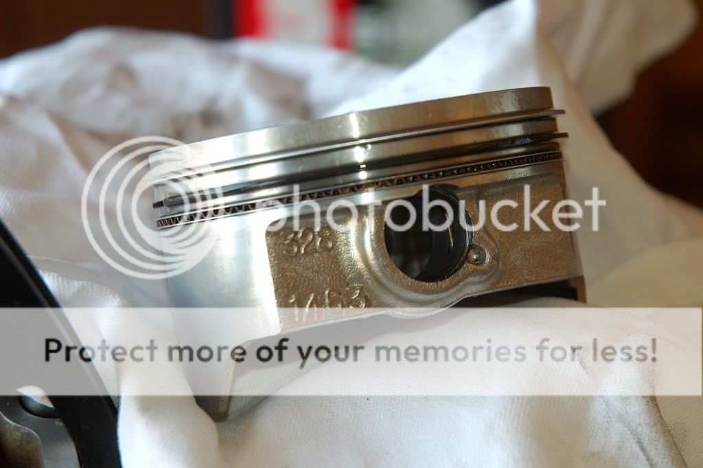

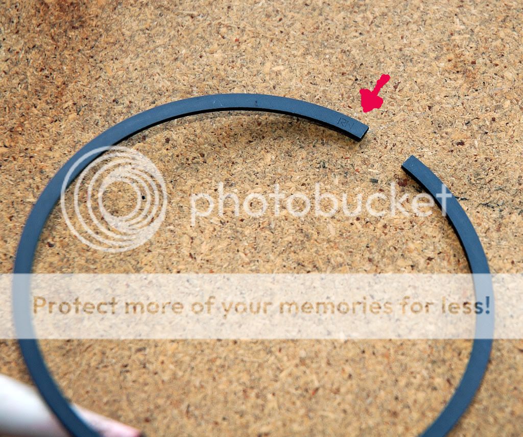

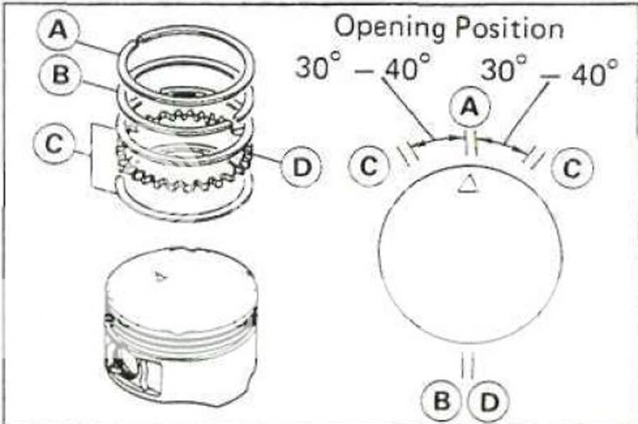

Un juego de aros nuevos, ya que al comprar la moto y desmotar el cilindro, los aros se veían muy gastados, fuí a la rectificadora y me midieron el cilindro y estaba dentro
de normas y no estaba cónico, por lo que compré en USA un juego de aros, con un bulón del pistón y sus respectivos Circlips. el tema de los aros hay que tener
un poco de cuidado al montarlos y sobre todo la ubicación de los mismos es fundamental y se debe hacer según el manual.
De todas formas yo siempre monto primero el conjunto de tres piezas que constituye el aro rascador de aceite que es el encargado de mantener
bien lubricado el cilindro y el mismo encargado de barrer el aceite para el carter y que no pase nada a la cámara de combustión.
Después monto uno de los aros de compresión y sobre todo hay que prestar atención en la letra que tiene en la punta del mismo y es lo que
nos va indicar que: "esa cara para arriba" y por último el otro aro de compresión y de fuego que tiene el borde cromado, tomando las mismas precauciones con la
letra y sobre todo también especial atención con los diferentes grados en que dejamos la abertura de los aros. FOTOS.

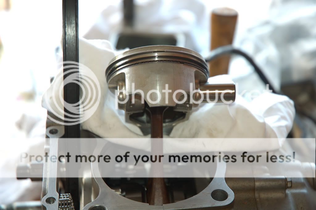

JUEGO DE AROS, CON EL BULÓN DEL PISTÓN Y LOS CIRCLIPS
MARCAS DE LOS AROS
DISTINTOS GRADOS QUE TIENEN QUE LLEVAR LA APERTURA DE LOS AROS
PISTON CON LOS AROS MONTADOS Y BIEN LUBRICADO

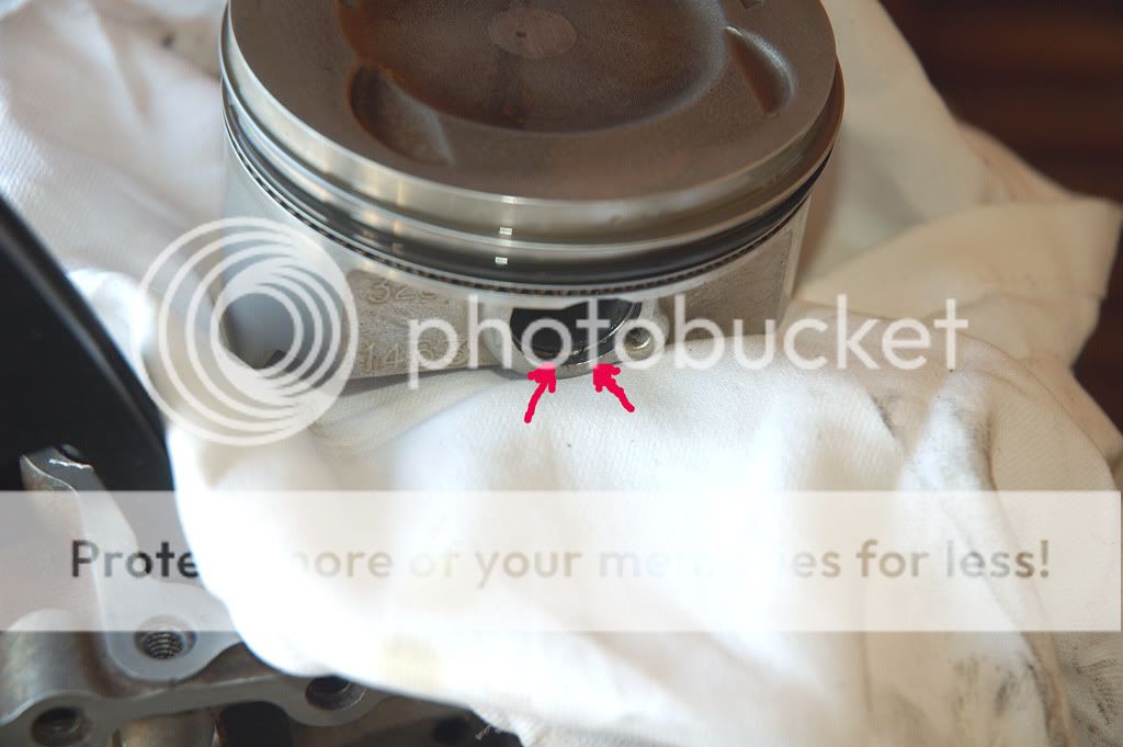

IMPORTANTE TAMBIÉN QUE LA APERTURA DE LOS CIRCLIPS QUEDEN PARA ABAJO O PARA ARRIBA
PERO NUNCA PARA LOS LADOS
POSICIONANDO EL PISTÓN JUNTO CON EL BULÓN DEL MISMO
CILINDRO BIEN IMPREGNADO DE ACEITE PREVIO A INSTALAR EL PISTÓN
EL PISTÓN INSTALADO EN EL CILINDRO, NORMALMENTE SE USA UN PRENSADOR DE AROS, PERO YO LOS COLOQUÉ
LENTAMENTE POR LA PARTE INFERIOR DEL CILINDRO QUE ES CÓNICA

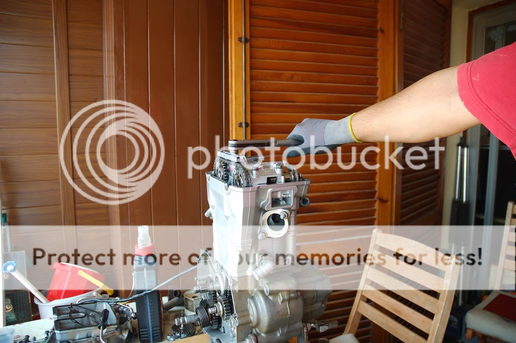

CON EL PISTÓN YA INSTALADO EN EL CILINDRO ESPERANDO MONTAR LA JUNTA DE LA CULATA
CON ESTA JUNTA PUESTA
YA CON LA CULATA MONTADA Y DANDO TORQUE A LOS TORNILLOS QUE LA SUJETAN

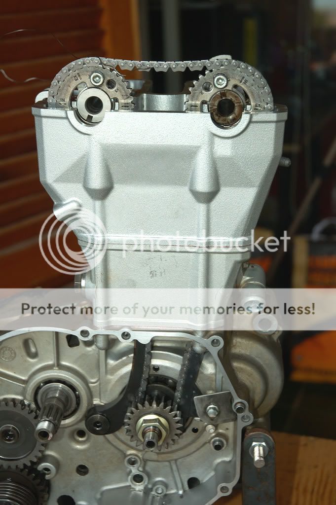

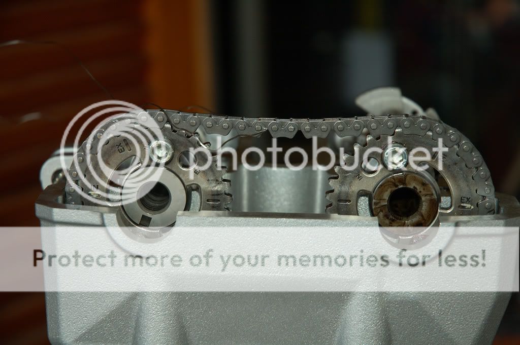

ALINEANDO LA MARCA "T" DEL VOLANTE MAGNETICO CON LA RANURA QUE HAY EN LA TAPA,
QUE NOS INDICARÁ, QUE EL PISTÓN ESTÁ EN PUNTO MUERTO SUPERIOR, PARA PODER MONTAR
LOS ARBOLES DE LEVAS Y QUE LE DISTRIBUCIÓN QUEDE SINCRONIZADA

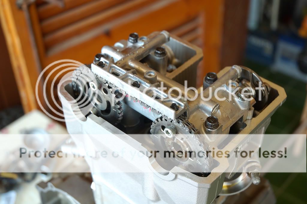

AQUÍ SE VEN LOS ARBOLES DE LEVAS, TANTO DEL DE ADMISIÓN (IZQUIERDA) COMO EL
DE ESCAPE (DERECHA) ALINEADOS CON LA PARTE SUPERIOR DE LA CULATA

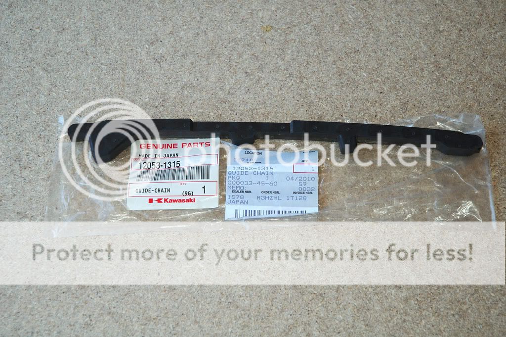

LA GUIA DE LA CADENA DE DISTRIBUCIÓN QUE TENÍA TOCADA, LA REEMPLACÉ
POR ÉSTA NUEVA
AQUÍ TORQUENDO EL PUENTE DE LOS ARBOLES DE LEVAS
EL PUENTE LISTO Y TORQUEADO SEGÚN EL MANUAL

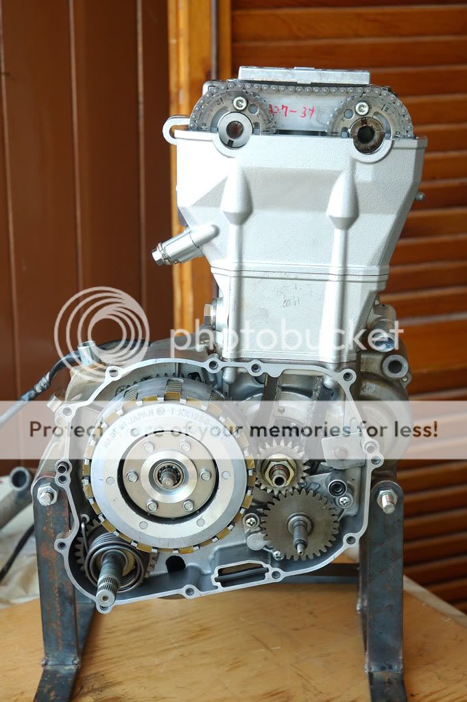

EL EMBRAGUE MONTADO Y DANDO TORQUE A SU TUERCA
LISTO PARA MONTAR LA TAPA DEL EMBRAGUE CON SU RESPECTIVA JUNTA

CON LA TAPA Y LA JUNTA DE LA BOMBA DE AGUA

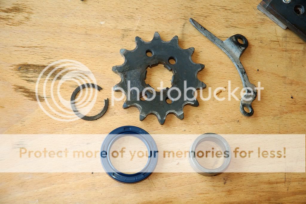

TAMBIÉN CAMBIÉ EL RETÉN DE LA SALIDA DEL PIÑÓN TC 32X45X7 Y YA QUEDA POCO

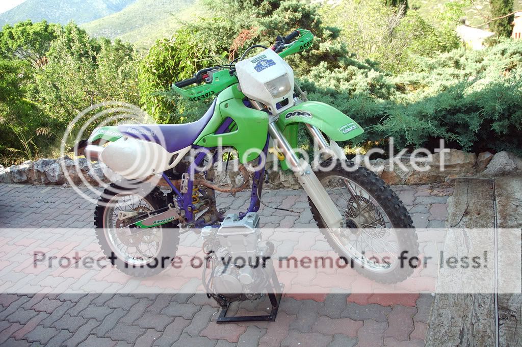

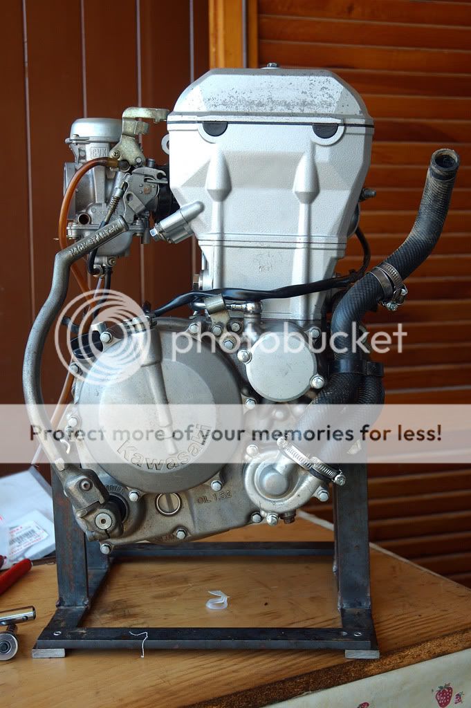

EL MOTOR LISTO PARA MONTARLO EN LA MOTO
JUNTO A LA MOTO
COLOCADO EN EL BASTIDOR

VÁLVULAS, DEJARÉ LA HOLGURA QUE PONGO EN EL VIDEO DE 0,10 EN LAS DE ADMISIÓN Y
DE 0,20 EN LAS DE ESCAPE. LOS LIMITES SON DE 0,10 A 0,19 EN LAS VÁLVULAS DE ADMISIÓN
Y DE 0,15 A 0,24 EN LAS DE ESCAPE, Y COMO CALCULO QUE SUBIRÁN UN POCO, LLEGARÉ
A TENER UN GAP MENOR Y TAL VEZ TENGA QUE CAMBIAR LOS SHIMS DE LAS VÁLVULAS DE
ADMISIÓN, YA LES CONTARÉ.

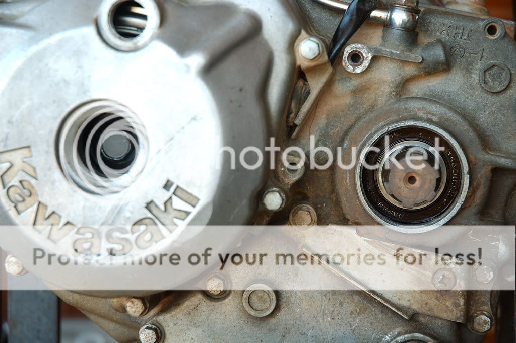

Lamento que tuvieras que volver a abrir la bomba de agua, al menos no era un problema grave.
Creo que haces muy bien en sustituir los retenes de las tapas, sobre todo el del piñón de salida, mira lo que le pasó a Dan, el "manitas" del foro KLXforum.suncup:

Por otra parte en lo que dice jeff del reten del piñon de salida os habeis fijado como se quedan las chinas entre las gomas y joden el reten provocando la perdida de aceite y el gripaje del motor, esque la klx 450 lleva en el piñon las mismas gomas que son las que yo elimine para retirar el ruido de la cadena que era muy molestoso y solo decir que reviseis todas las kawas para la que lo tenga que lo elimine cuanto antes para evitar precisamente eso saludoa y felicidades por el post.

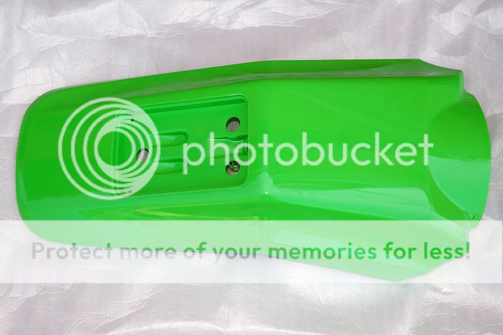

Hola a todos de nuevo, les paso una consulta, ojalá que alguién me pueda dar una idea.
Compré los plásticos de la KLX 300, porque los que lleva están bastante viejitos ya y tengo la parte trasera del guardabarros posterior
y no quiero perforarlo para poner la matricula, me gustaría poner algún suplemento extra en la parte de atrás y que me sirva como
porta matrículas, no sé si me explico bien.
Les paso una foto de la parte del guardabarros trasero nuevo de la KLX 300 y una de mi KMX 200 que tiene una prolongación en el
guardabarros trasero, en donde va instalada la luz y la matrícula, esto es más o menos lo que me gustaría añadirle o algo similar.
En donde puedo comprar algo parecido a esto?

Entiendo lo que quieres decir. En el foro klx250 siempre están modificando el faro trasero, y suele venir con portamatrícula. No he visto el portamatrícula sólo sin faro, pero supongo que debe existir tal cosa, porque imagino que querrás conservar el original. En caso de que no lo consigas puedes eliminar el faro y dejar sólo el portamatrículas, ¿No? se que existen en Polisport, Mec, Ufo...
Aquí la moto de uno de nosotros donde se aprecia que eliminar el faro no debe ser muy complicado.
