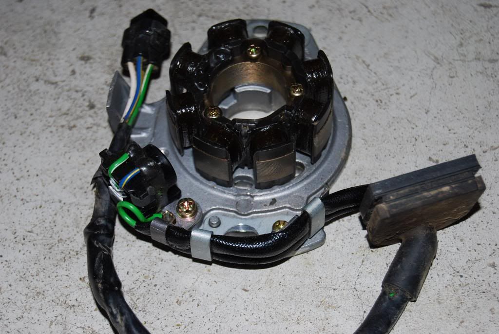

Si el pichorro no funcionara o esta desconectado, no salta chispa. Ni pronto ni tarde, no salta ninguna y por tanto, ni arranca.
Sigue sin cuadrarme muchas cosas. Y eso es sintoma de que sera UNA PIJADA, ya veras.
Se escrupuloso con lo que mires, que algo se te ha pasado por alto fijo.
Yo comprobaría tensión entre el R de la salida del regulador/rectificador y masa (o el Verde), tiene que haber 12Vdc (de continua) positivo el rojo...
Comprueba también el generador de impulsos (puedes hacerlo midiendo continuidad y girando el plato mag. a mano)
Hugo pla es de los mejores reparando encendidos por lo que tengo entendido
  Mon_Sabaris dijo:
Ok mña le dare zapatilla al voltimetro en cada punto y revisare el cableado de nuevo, y os cuento que medidas da.
Saludos y gracias de nuevo
Salminez, lo mirare, pero esto no tiene nada que ver con que con la valvula abierta funcione bien no? es decir que significaria que esta calado, cual seria el resultado de la moto asi?, si la moto con la valvula cerrada da bajos perfectos, y cuando se la dejo abierta a proposito da unos altos tambien perfectos, crees que el encendido esta calado?
Creo que lo primero seria tomar medidas de todos los voltios, Ohmios y demas historias que marca el manual, para detectar el fallo de donde viene, si con las pruebas no hay ningun fallo, porque son test que se hacen en todos los puntos con la moto parada, o dandole un poco solo a la palanca para ver que produce electricidad, el problema esta cuando la moto esta en marcha, y si esta en marcha tiene que ver con las bobinas, el lector de revoluciones, o cualquiera sabe
Saludos

A eso me refiero. A que el motor sube bien de vueltas, pero el CDI no se debe de enterar del nº de RPM a que va el motor, entonces el CDI no le da la señal al servo...
Revisa el lector de rpm, tanto del stator como del rotor, a ver si va a tener óxido la cosa...
Saludos,
  Salminez dijo:
Buenas,
Saludos,
Que tiene que ver los huevos para comer trigo :?:
El pick up da pulsos, o si o no. Con estos pulsos el CDI calcula los periodos o la frecuencia de estos, y con ello ya sabes a las revoluciones que esta girando el motor y en consecuencia actual con el servo, con la inyeccion o con las pijadas variadas que el creador de la criatura se le haya ocurrido ponerle al amoto.
Si el encendido esta fuera de punto,
picaria biela (extremadamente adelantado y bajo rendimiento a bajas rpm)
o bajo rendimiento a altas revoluciones (extremadamente retrasado)

A ver, sin tener ni puta idea de esto de los impulsos....... :mrgreen: .
¿Puede que el encendido de corriente al CDI (rotor-stator) sin que de buena lectura de los impulsos? :roll: ......
Si al final es el encendido y tienes que cambiarlo o repararlo, no sé si sería mejor opción poner ya uno con salida de luces.....así te olvidas de meter el postizo para la itv...
http://www.electrexworld.co.uk/st1292l-lighting-and-ignition-stator-9258-0.html
Saludos,
  Salminez dijo:
http://www.electrexworld.co.uk/st1292l- ... 258-0.html" onclick="window.open(this.href);return false;
Saludos,
