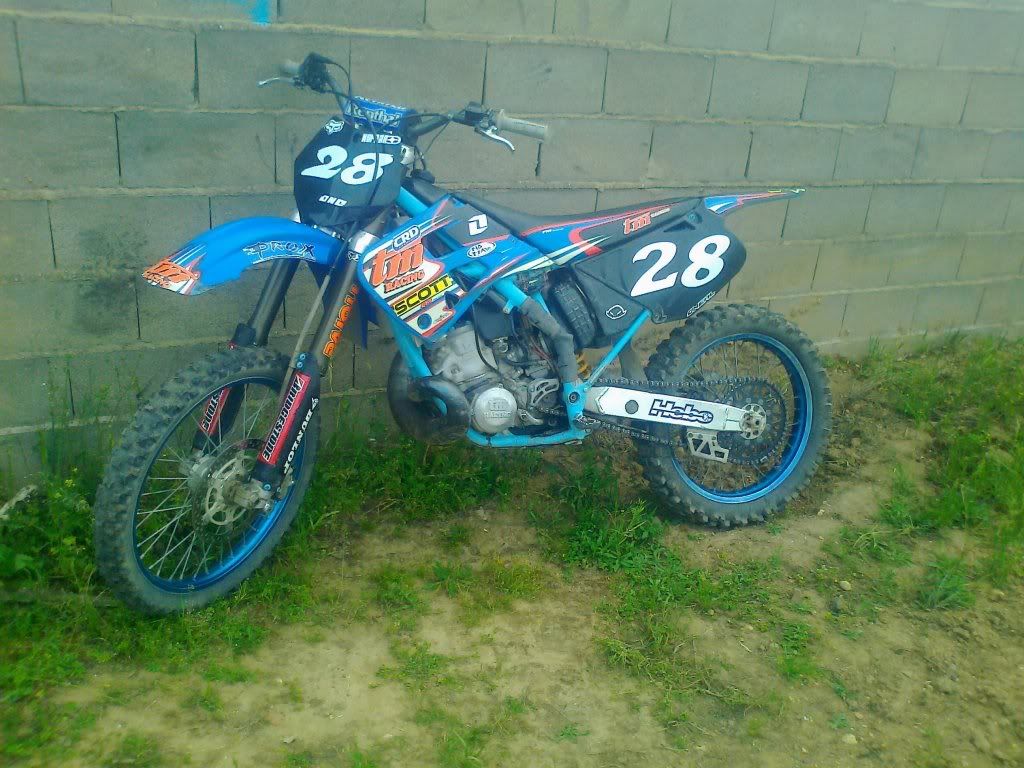

Por cierto, las llantas son de gs500? Lo digo porque tengo unas que lo son y parecen las mismas, las queria adaptar pero por pereza no lo e llevado a cabo aun :lol:
Si lo son, me puedes decir mas o menos que tubiste que adaptar?
Efectivamente, esas son.
Pues la delantera es fácil: coger medidas para los casquillos, y a correr. Luego tienes que fabricarte una pletina para la pinza, ya que el disco es mayor al original, teniendo en cuenta de que no esté "torcida" la pinza.
La trasera toca más los h... : tienes que tener en cuenta de que la cadena tiene que estar recta, acoplar la pinza, con el disco metido, que la rueda esté recta, y sobretodo, que no esté forzado el basculante :? . Te aconsejo que con la pinza, le hagas un soporte para el disco, la mayoria de la gente lo hace, y es lo mejor. Yo el disco lo corté con la medida del disco original, pero no frena casi nada, además de que parte del contacto de las pastillas, lo coge la parte interior del disco (si el disco le has puesto el mismo diametro que el disco de las de enduro).
Pero bueno, voy mirando cosillas, me doy una vuelta, compruebo cosas... Pero va bien, bastante bien, y te digo que merece la pena, si además, tienes la oportunidad de tener un amigo/familiar tornero, o si eres un manitas... :wink:

... Y al final, la "acabé"
:mrgreen:
Uploaded with ImageShack.us
:D :D :D :D :D
Aun me faltan por mirar unas cosas, ya que estoy haciéndole pruebas, y otras cosas que creían que iban a funcionar, no funcionan... pero bueno, de momento asi se queda, ya que ahora me viene la romeria del pueblo, y tengo que fabricarme un cacharro para no ir andando a la ermita (que está lejos) :lol: :lol: :lol: . Después estaré con ella otra vez...
Espero que os guste.
Un saludo.
PD: lo que hice del cambio, me salió mal, no me baja marchas, y me cuesta bastante encontrar el punto muerto :? . No sé, tendré que hablar con mi mecánico haber que opina y volver a mirar el tema... :oops:

Pues nada gente, asi se queda, definitivamente, tanto para este verano, como para la próxima temporada (estéticamente).
El guardabarros, será para el año que viene, ya que no me lo puedo permitir, por cosas que quiero hacer este verano (fuera de la moto).
Sensaciones?? Diversión pura. Estaría mejor si tendría mejores frenos, ya que con las pinzas y bombas de serie, al tener este cambio... frena lo justito. Pero vaya, llendo siempre con cabeza, la diversión está garantizada.
Es más bajita, algo más pesada, pero con esto último, no sé, voy mas seguro a la hora de ir a más velocidad punta (algo más estable, se podria decir), tampoco no he ido a tope, por el calor y ser una 2T... Siempre con la mezcla, como en Enduro, con ese x% correspondiente más el poquitin "del por si acaso" :lol: :lol: . Consumo?? el que le des tu al puño... 8) . Pero el otro dia, gasté 5L por el pueblo, una tarde enterita, de 4 de la tarde a 8 y tarde... Parando un poco y esas cosas...
