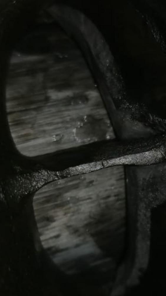

Yo tengo un problema con mi gas gas 125 ec se trabó el piston y lo destrabe mi cuenta kilómetros marca mal los kilómetros supongo k también la temperatura me marca 130 grados. Soy nuevo en esto necesito Ayuda gracias foto del pistón desde el escape. Tendré k abrir??

El 31/10/2019 at 16:28, Lolo gas dijo:
Gracias es lo k suponía en normal k trabar a en cuarta. Nose si por salir en frío o porke tenía el tornillo del aire con una vuelta y media?
Si el resto de los reglajes de carburación están bien, 1.5 vueltas del tornillo del aire está dentro de lo correcto.
Salir en frío dándole caña te provoca un desgaste mas acelerado, pero no se si llegaría a provocarte un gripaje como ese, en cuanto a lo que dices de los 130º, lo normal es que no pase de 120º, lo normal es que los termostatos abran a 90 y los electro ventiladores a 120º ya estén funcionando por que si el anticongelante  esta a 130º  el motor ya esta trabajando con mucho exceso de temperatura y corre mucho riesgo cafeteras y de acabar como en la foto.
También es cierto que hay refrigerantes especiales como el evans que permiten mas temperatura sin provocar la famosa cafetera, pero no se yo hasta que punto no se pueda resentir el motor trabajando con el exceso de temperatura que permiten esos refrigerantes.
