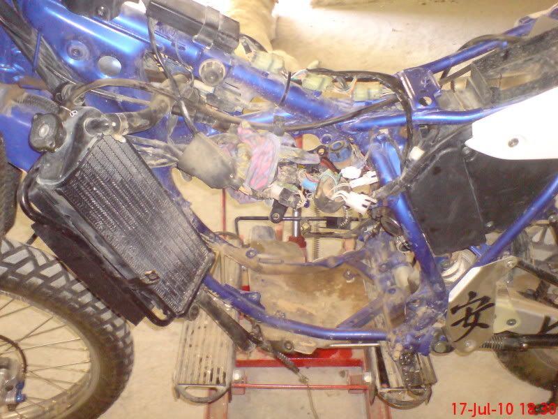

Al dia siguiente me lie a desmontar despacito a ver que coño encontraba porke no sabia exactamente que habia pasado, quité la culata y me la encontré llena de picotazos, de trozos de metal incrustados etc etc
Bueno, fotos:
Ahi la moto sin cilindro asiento deposito etc etc a ver, el desmontaje es muy sencillo, es quitar tornillos ir quedandote con la copla de como van quitar cables y todo eso y guardarlo todo bien para luego montarlo.

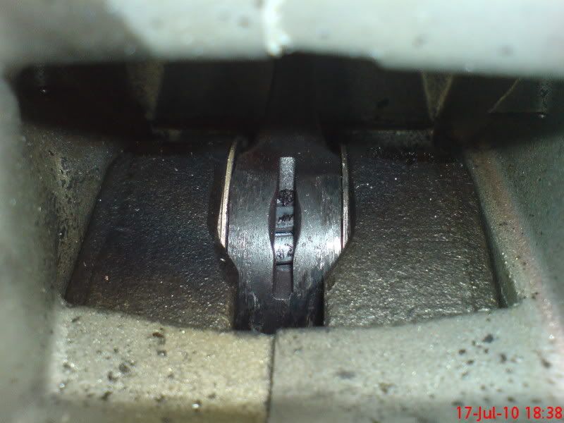

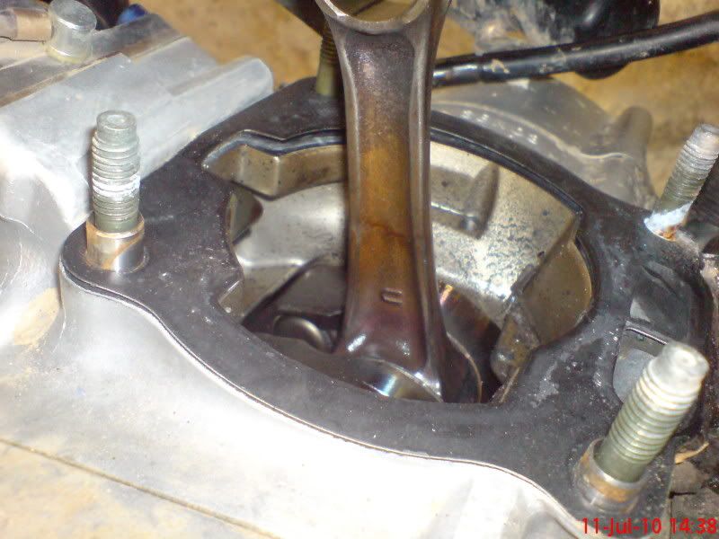

Cuando saqué el cilindro estaba casi perfecto, una pequeña raya nada mas, pero casi inapreciable :S me extraño mucho porque la culata estaba bien picada

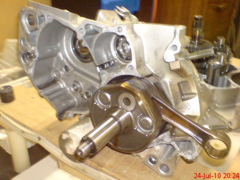

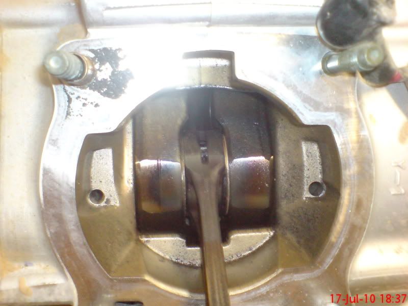

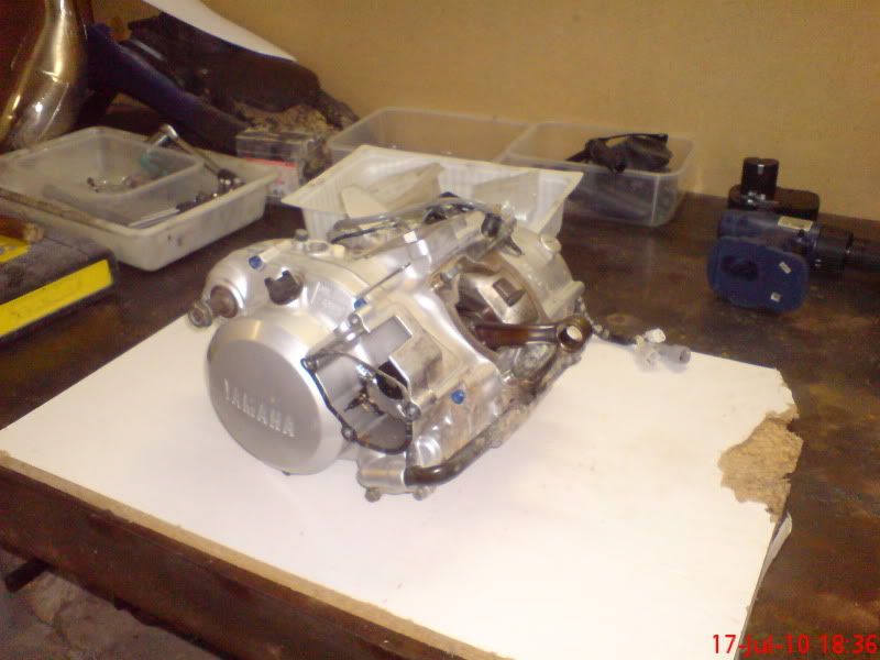

Peeero lo que estaba mal era el ciweñal y la biela, gripé el rodamiento que une la biela con el ciweñal, totalmente arañado y reventado, se habian salido trozos y habian arañado mucho el carter por dentro
Bueno pues nada, una vez con el motor encima de la mesa me puse a desmontar todo porque tenia que sacar el ciweñal para llevarlo a reparar asique lo 1º quitar la carcasa del embrague:

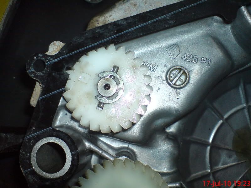

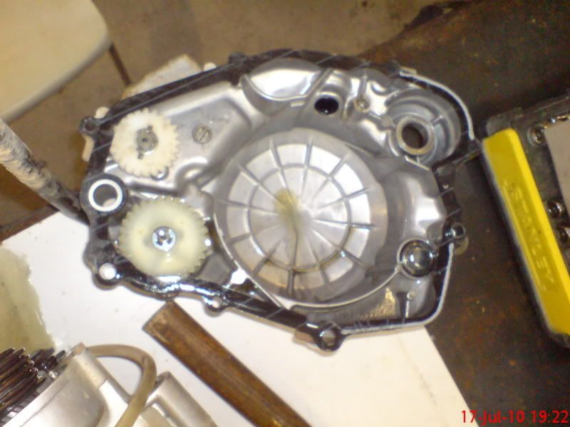

y ya que lo tenia a mano cogi y anulé la bomba de engrase, para ello lo unico que hice fue quitar el engranaje que la mueve. Lo suyo seria haber quitado la bomba completa, pero ya he tenido "problemillas" con la moto de circuito porque luego se te queda un agujero que hay que tapar porque sino se te sale todo el aceite, asique preferi dejarla puesta pero sin el engranaje, asi no gira, y no se me sale el aceite, el dia que la quiera volver a montar, es sacar la tapa de embrague y poner el rodamiento de nuevo, aunque no creo que lo haga nunca...
Asi es como va de serie con la bomba:
Y asi con la bomba anulada:

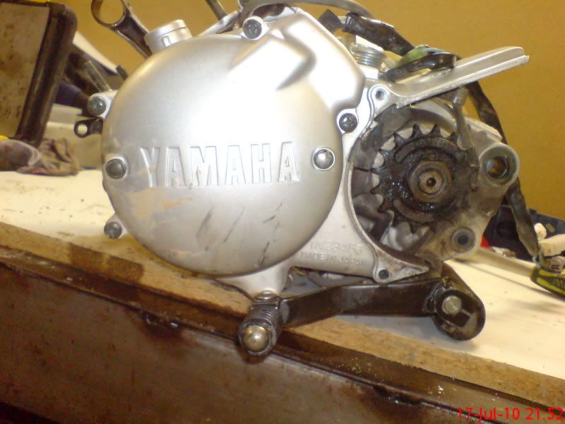

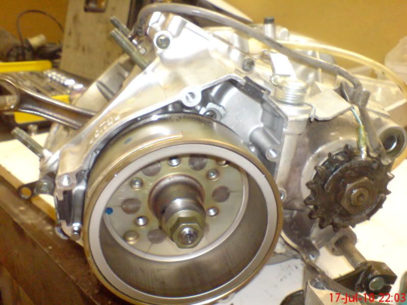

Bueno, quité el encendido, la tapa con las bobinas y el plato magnetico, bueno y el piñon de ataque. MUCHO CUIDADO CON EL TAMAÑO DE LOS TORNILLOS!!! y como siempre:
LOS TORNILLOS SON DE ESTREYA, USAD UN DESTORNILLADOR DE IMPACTO O DESTORGOLPE, SINO OS VAIS A CARGAR TODOS LOS TORNILLOS DE ESTREYA, Y AL MONTAR TODO DE NUEVO, SUSTITUIR LOS TORNILLOS DE ESTRELLA POR UNOS NUEVOS CON CABEZA ALLEN PARA PODER DARLE EL PAR DE APRIETE ESPECIFICO.
Mas claro agua:

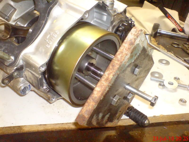

Para sacar el plato magnetico es una puta jodienda, necesitas un estractor especial, en la pagina web pjme.uk venden uno pero ESE NO SIRVE es uno con 2 roscas una exterior y una interior o algo asi y cuando aprietas una aflojas el otro y te saca el plato, pero ese no vale para nuestra moto aunke lo tienen puesto en su apartado... :S
Me inventé un extractor con una pletina de acero y unos tornillos ya que el plato magnetico tiene unas roscas para meter tornillos y estirar de ahi. Es muy importante sacarlo estirando de sus roscas porque si se hace de otro modo se puede doblar y desequilibrar el plato lo que llevaria a un desequilibrio del ciweñal y una futura averia

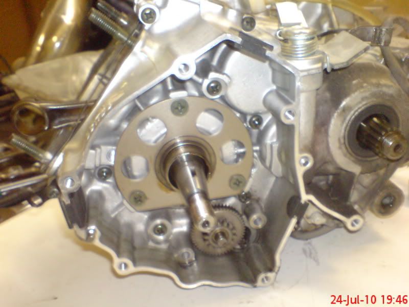

Una vez sacado el plato nos keda esto:

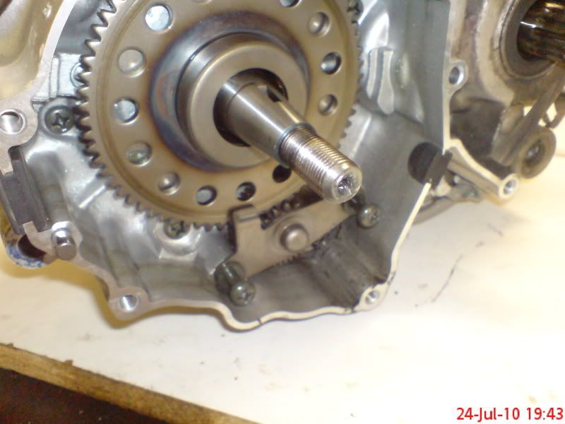

Ahi va todo el sistema de arranque. El sistema de arranque de esta moto no influye NADA en el ciweñal, osea, no le añade peso al ciweñal. Cuando le damos al boton se engancha y cuando soltamos desengancha
sacamos ese engranaje y nos keda esto

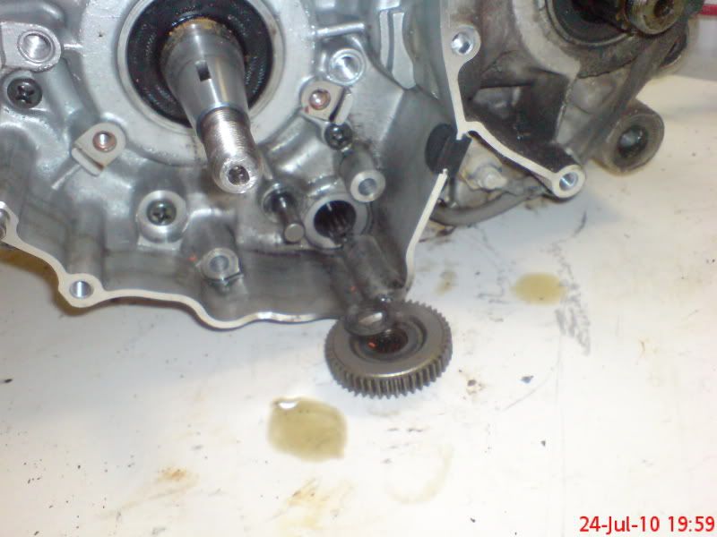

abajo a la derecha se ve el motor electrico que actua cuando le damos al boton. Yo se lo voy a quitar, no por nada...va a ser mas incomodo luego arrancar la moto, sobretodo los dias ke le cuesta arrancar pero bueno...me ha dao por ahi...tengo la pata de arranque...jaja

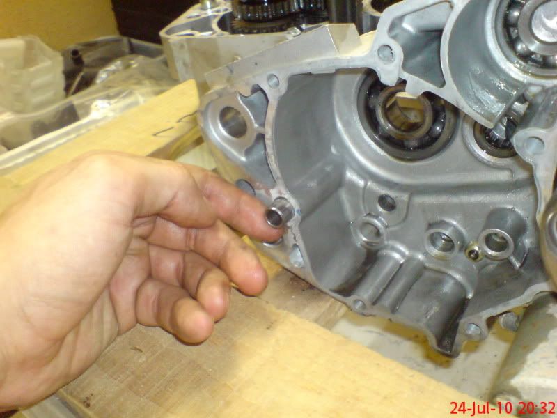

Detalle de un centrador: guardarlo bien ke no se pierda
El engranaje del motor electrico de arranque

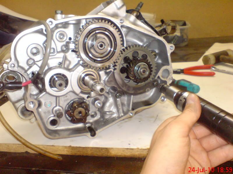

Volvemos a la zona del embrague, hay que sacar el engranaje del ciweñal para poder separar las 2 partes. En verdad al final me toca quitarlo todo porque tenia varios rodamientos duros pero bueno en un principio pense en no sacar la caja de cambios ( me da miedo no saber montarla luego xD )
aflojo la tuerca con el destornillador de impacto ya que no podia fijar el ciweñal con nada y con la carraca lo ke hacia era girar y girar el cigu sin ningun resultado. Con una pistola neumatica tambien sale

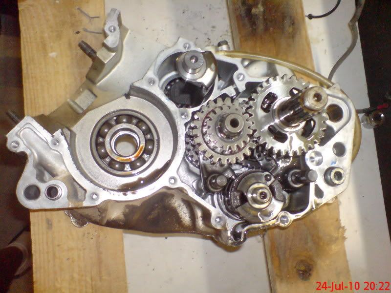

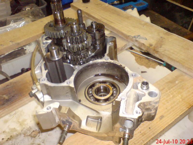

Aqui yamedio carter fuera y la caja de cambios
y aqui la parte del ciweñal, esta no pude separar el ciweñal y en el taller donde me arreglaron el cigu con la prensa me lo sacaron, no les costo nada jejeje

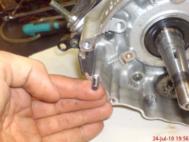

Como no hablaste de ella,supongo que no perderias la piececita que va en la ranura del cigueñal por donde se mete el volante magnetico y que sirve para que vaya en su sitio para cuadrar el encendido de la bujia.
Si, la chaveta tanto del plato magnetico como del engranaje que va al embrague. Una es una semiluna y otra es una simple tira rectangular, eso ke no se pierda en la puta vida bueno siempre se puede pedir a yamaha pero vaya xD mejorno perder nada, todo en bolsitas minigrip

Aqui un detaye del semicarter izquierdo, un centrador, ( tiene 2) procurad no perderlosxq son bastante importantes.
Tened mucho cuidad con todos los tornillos porque no tienen la misma longitud, y a la hora del montaje cambiad los tornillos de motor de estreya por unos de cabeza allen que son mejores.

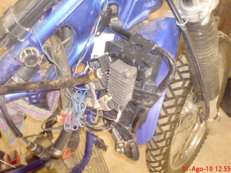

aqui hice una foto a todo el cableteo del lado derecho porque todo eso lo tengo que reubicar para meter ahi el radiador nuevo. De radiador nuevo la he cagado porque compré otro igual de una DTX 125 y logicamente tambien lo lleva en el lado izquiero,, pero pensé que lo podria adptar mas o menos bien...ya veremos...deberia haber cogido un radiador de otra moto que lo llevara a la derecha ya de serie pero bueno, lo intentaré acoplar ahi.

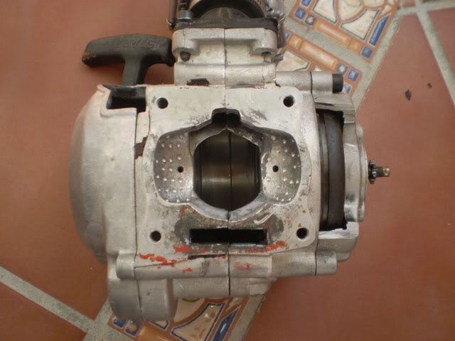

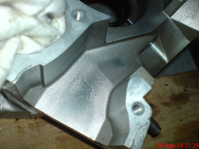

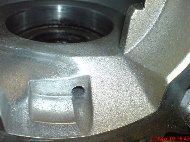

Foto detallada del semicarter derecho, se ve rugosito verdad?? pues eso tiene que duedar pulidito pulidito, a ver sobre esto hay informacion muy variada en internet, os comento las 3 teorias que barajan por la red:
1º PULIDO A ESPEJO:
Esta tecnica se basa en que por una superficie hipersuave que es la que se queda despues de pulir un metal a espejo, por esa superficie los gases pasan mas rapido que por una rugosa ya que la rugosidad crea turbulencias que te frenan la mezcla, pero al estar pulidito a espejo no hay ni una rugosidad con lo cual la mezcla deberia pasar rapidisimo y sin turbulencias.
Bueno...esto segun yo tengo entendido, NO ES BUENO. Si es cierto que la mezcla pasa mejor y mas rapido que si la superficie fuera rugosa,pero al estar pulido a espejo, las particulas de gasolina se quedan pegadas a la superficie pulida formando gotas gordas y eso no es recomendable porque la gasolina debe estar en estado de gas para que queme perfecto. No es que vaya a ir mal la moto ( iria mejor que conla superficie rugosa ) pero no es lo mejor vaya...

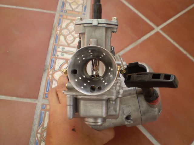

2º TECNICA DE LAS PELOTAS DE GOLF ( xD ) :
Bien, no se a que inventor se le ilumino el cerebro un dia y dijo " coño!! han dicho en la tele que ls pelotas de golf se hacencon agujeritos para que vuelen mas lejos cuando las golpean...hummm si le hago yo eso al motor de mi 2T la mezcla irá mas rapida y correrá mas!!! DE PUTA MADRE!!! VAMOS A HACERLO!! " xDxD
Ese mendrugo, como la mayoria de los que he visto hechos asi, no pensaron que los agujeritos de las pelotas de golf tienen un grosor determinado, tienen una profundidad determinada, tienen una separacion entre agujero y agujero determinada, etc etc etc, y que hico el tio listo?? pues algo asi:
Esos agujeritos que se ven en otras fotos los he visto por dentro todo pero FATAL HECHO igual de mal que se ve ahi, pero por dentro, y no solo eso que mirad lo que hace la gente:
Si en el carburador tambien....
Esta teoria de las pelotas de golf sale en varios manuales que circulanpor la red de como preparar un carter...hasta ahora no he visto ninguno hecho bien bien ( como unapelota de golf ) desconozco si haciendolo BIEN BIEN eso funciona mejor,peor o igual, pero lo que ya digo es que haciendolo mal con el grosor que te parezca, la profundidad que te de la gana y la separacion que mejor te venga...asi eso va a ir mal FIJO alomejor no se aprecia, alomejor se aprecia como un leve rateo del motor, o no lo se, pero por ahi la mezcla fluye mal, es aerodinamica vaya...

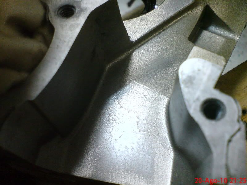

3ºTECNICA Pulir a base de lija muy fina pero sin llegar a ser a espejo:
Esta es la que a mi me convence pero tiene su truco.Se trata de quitar la rugosidad, dejarlo lo mas suaveposible, con lijas de por ejemplo 1500 aunque que quede claro que con una lija de 500 ya se keda mucho mas fino que como viene de serie.
El truco es lijar SIEMPRE en la direccion de la mezcla, si la mezcla entra por la caja de laminas en direccion horizontal, no lijes ensentido vertical porque entonces ahi frenaria la mezcla, que si que estamos hablando en algo minusculo, pero ya que estamos haciendo las cosas despacito y bien...hagamoslas bien.
De esta forma: Al lijar muy fino se queda la superficie suave de pelotas y la mezcla pasa to rapido, pero al no ser a espejo no se nos forman goterones de gasolina. Al lijar en sentido de la mezcla, le estamos haciendo microcarriles al gas para que circule con lo cual no hay nada que la retenga, asike va rapida rapida la mezcla.
Yo he hecho la 3º tecnica porque es la que mas me convence.
Caso distinto es en la culata. La culata hay que pulirla a espejo para que no se acumule carbonilla. El interior de un cilindro ya es liso de cojones asike si se formangotas en las paredesdel cilindro...porque se formen enla culata tampoco va a pasar nada, la mezcla ya esta en el sitio donde se tiene que quemar...

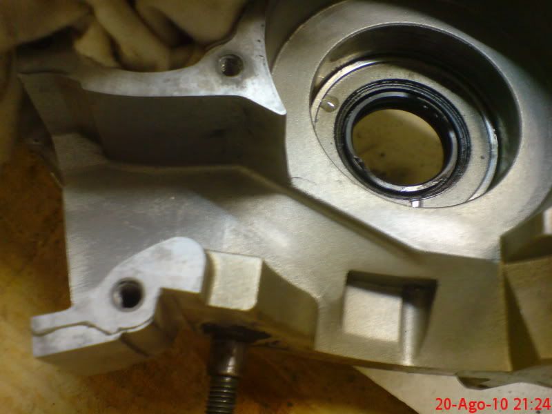

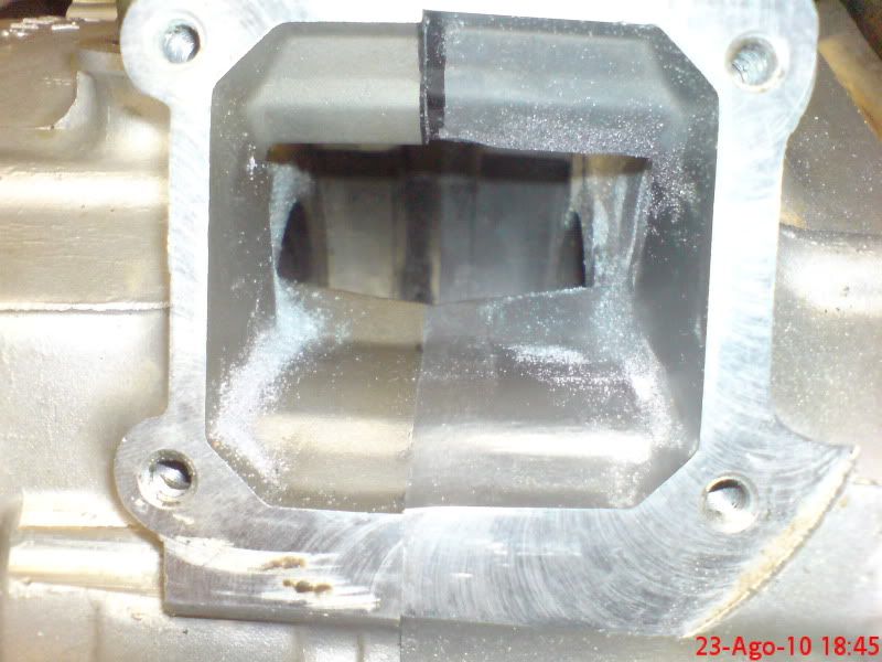

Una foto de como va quedando el carter pulidito. Por ahora solo tengo medio carter terminado 100% ( encarado, y lijado )
Aqui na mas que habia pasado un par de veces la lija por la admision, se nota un pelin, pero se nota sobretodo la rugosidad del carter:
Aqui mas detayado la admision:
Aqui diferencia entre el lado izq y el lado derecho
Aqui ya se ve todo el semicarter pulido ( pero le faltaba encarar asique despues de encarar y pasarle la dremel le tuve que volver a pasar la lija jeje )

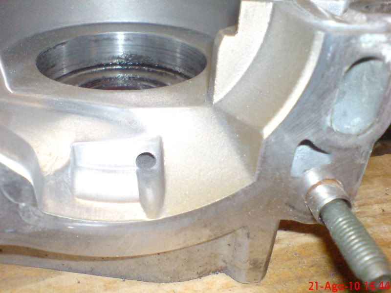

pues vamos al lio:
Aqui tenemos el escalon mas grande entre carter y carter, ADMISION, tiene un cacho de escalon que cualquiera que haya quitado la caja de laminas lopodrá ver:
Tiene uno abajo y otro arriba, el de abajo ya esta suavizado, y se distingue claramente el carter pulido del que no lo esta.
