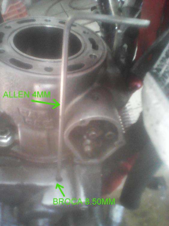

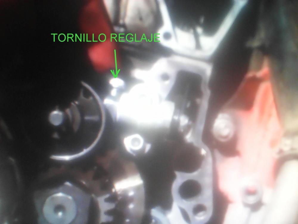

  El 3/11/2017 at 17:15, elcolojct dijo:
despues de trastear con el sistema de la valvula me decidido ha realizar  un sistema para regular la valvula de escape sin desmontar la tapa motor lado derecho.asi regulo la presion del muelle a mi gusto.relalizando un taladro de 8.50 mm.para luego realizar una rosca de 10.125mm.para instalar un tapon de registro,asi puedo colocar la llave allen de 4mm.y a traves de la varilla que va al cilindro doy mas o menos presion al muelle.
Expandir
