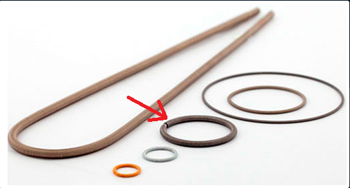

Alguna vez, por carecer del recambio al momento y estar el eje muy marcado, he sacado el muelle, lo he desenroscado de si mismo, le he cortado algunos milímetros y lo he vuelto a poner.
Esto resuelve un tiempo hasta que llega el eje nuevo.
Hay que cortar por la parte mas ancha.
