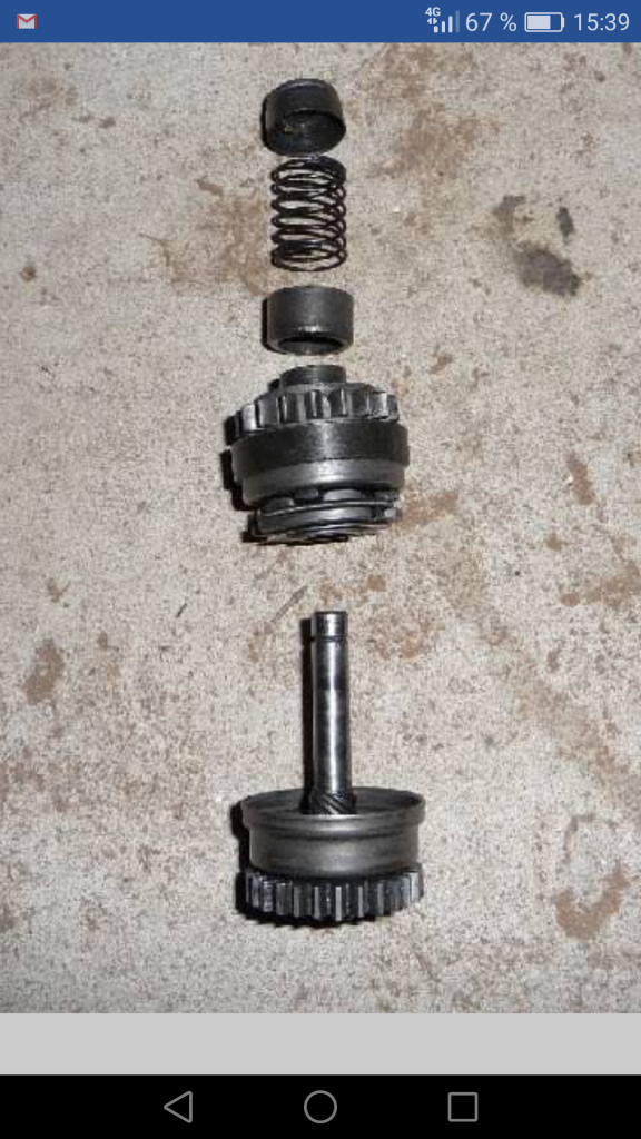

Gracias por la rapidez, no se a que piñon te refieres, el propio bendix??? o el que engrana en el motor y a su vez en el bendix?
Expandir
El bendix tiene dos piñones, uno grande fijo y el desplazable que salta y engancha en el volante magnético para hacer girar el motor de la moto. El grande va metido a presión en su eje y lo que creo es que está patinando en su alojamiento. Todavía no gira loco del todo y por eso en el video hay un momento que pilla y la moto arranca.

Ok ok entendido. Ahora unas preguntas. Tu crees que podré comprobar que se mueve girando con la mano?.Lo desmonte hace poco y no vi nada raro,  pero edespués del puente volveré a probar lo que Dices.
Igual se puede fijar de alguna manera si es como dices....

Sí que lo puedes probar con la mano, está duro pero haciendo fuerza gira

Por lo que veo se puede desmontar, no lo había hecho aún.
El piñón que dices parece que es la misma pieza que el eje, estará mecanizado de la misma pieza, pero igual lo que debe bloquear ese piñón con el otro cuando este ha salido y engranado al motor, no funciona bien y como tu dices se gira sin mover el motor.

No, ya te he dicho que el piñón va metido a presión en el eje, si fuera de una pieza mecanizado, no podría girar nunca. El bendix se puede desmontar, pero lleva una especie de circlip que no está en esa foto, que encaja en la ranura que se ve al final del eje y una vez lo quitas, cede y es muy jodido que recupere su forma original. De todas formas, para comprobar lo que te digo, es más fácil con el bendix montado porque así tienes cómo agarrarlo bien con las manos.

Ok ok comprendido manuryno, sólo buscando fotos del bendix he encontrado la solución al  problema en un foro guiri.
http://www.dirtbikeworld.net/forum/showthread.php?t=119220
Expandir
Eso ya lo he hecho yo, te lo iba a contar cuando confirmaras si ese era el problema. Es una solución un poco ñapa y te lo tiene que hacer alguien fino, porque ese material tiene tratamiento y se debilita al soldarlo, así que te puede durar desde un par de días hasta mucho tiempo. Mi consejo es que si no lo puedes hacer tú, o no te lo hace alguien muy barato, compres un bendix nuevo. En cuanto te salga la reparación por 50€, yo creo que ya no compensa el riesgo.
Tengo que mover un par de hilos pero podría hacerlo prácticamente gratis, soldadura tig A través del trabajo y luego a un Tornero a que deje el eje perfecto y el plano del piñón lo mismo.
El Bendix son 90€ creo, si lo puedo reparar barato lo haré sin duda.
Muchas gracias manuryno
Hola efectivamente es el piñón fijo que patina, y creo que esta diseñado asi para que en caso de enganchón con la corona del encendido ceda y no joda nada mas. es mi opinion, yo compraria el bendix nuevo. El porqué se produce esa avería en algunos casos sin motivo aparente tambien me gustaria saberlo o quizás es un defecto de fabricación, pero a mi me duro uno 6 meses.
