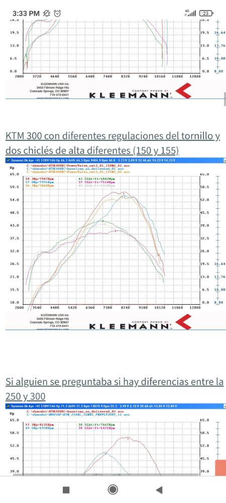

Tambien decir que tener bien ajustada la carburacion es de lo mas importante para que vaya como tiene que ir. Solo tocando carburacion puedes tener una ec300 con 42cv o con 58cv. Las 2t son tremendamente configurables al gusto.
Aqui teneis una comparativa de ktm exc 300 con distintas regulaciones de valvula y distintas carburaciones. Las gas gas ec300 dan un pelin mas de potencia al tener mayor carburador

Esa carburacion esta muy bien, sobretodo para rodar en alturas de 1000 metros desde el nivel del mar. Quitando las arandelas o poniendo unas mas finas, notaras que la moto abre antes la valvula. Notaras algo mas de potencia y par. La junta del cilindro de mi ec300 me vino una gordisima de 1,1. Se la cambie y le puse 0,6 y tambien se notó. Tambien suelen venir muy gordas de carburacion y en mi caso la altura de la boya del carburador estaba mal, la moto perdia gasolina a poco que la girabas. Aparte de que el muelle del centrifugo de la valvula me vino mal tarado de casa y era demasiado duro y la moto rateaba en medios altos. Le cambie el muelle y le quite las arandelas. Despues de arreglar todo esto que venia de serie la moto va de cine. Se levanta hasta en sexta. Muy crossera. Otra cosa es el agujero que tienen todas las 300 encima de la lumbrera de escape, el famoso descompresor. Taponandolo y volviendo a carburar la moto se vuelve aun mas bestia.
La boya viene muy alta para que sobre,ademas de ponerla a nivel, doble el macarron del sobrante para que no tire, em bajadas muy largas y pronunciadas a motor parao abajo le entra gasolina
