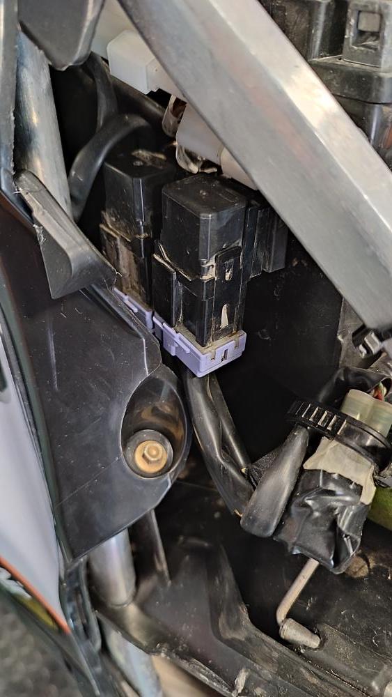

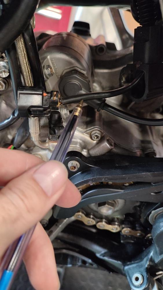

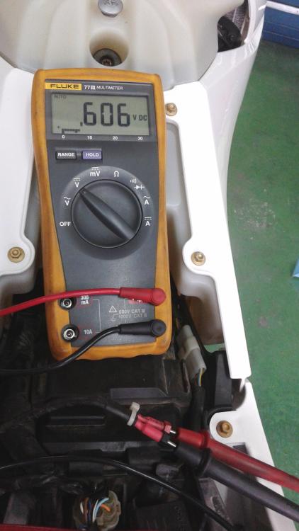

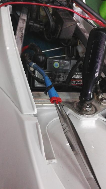

Hola !!! He recibido privados preguntando como se ajusta el TPS, por eso he creido mejor explicarlo aqui. Ajuste TPS; 1-Motor parado. 2-Acelerador en reposo 3-Hacer un puente
joe, se envio a medio escribir ! No se a que te refieres, yo en mi 350, le solde unos cables en al TPS y otro en el relé, los lleve a la zona de la bateria y les puse unas bananas, así lo comprue
