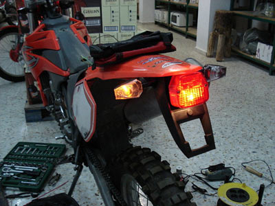

BUENAS , TENGO UNA KTM 450 EXC DEL 07 MI PREGUNTA ES LA SIGUIENTE, TENGO MONTADO EL PORTAMATRICULAS CORTO, PUEDO PASAR EL ITV CON ESE O TENGO QUE MONTAR EL LARGO? EN EL CORTO TENGO MONTADOS INTERMITENTES Y CATADRIOPTICO, YA ME DIREIS.
Entiendo que cuando hablas de portamatrículas corto, lo dices por un portamatriculas homologado y con la matrícula homologada pequeña. Si es así, no deberías tener ningún problema en pasarla siempre y cuando tengas el resto de luces montadas(posición, luz de matrícula, frenado e intermitencia), los espejos retrovisores y el catadrióptico.
Un saludo y ya nos contarás como quedas con la operación Itv. :wink:
y además creo que la matrícula ha de ir iluminada, los largos llevan en la parte de abajo del plástico de la luz de freno transparente, teóricamente así ilumina la matrícula. En cambio los cortos no lo suelen llevar.
Para que se me entienda, mirad la parte de abajo de las luces:
necesitas dos retrovisores y que esten homologados, porque la moto passa de los 100 km/h y el portamatriculas deves ser homologado y casi vertical
Y aunque no pase de 100 tambien.

Tenia dudas sobre lo que deciais de la iluminacion de la matricula,asi que he bajado a ver la moto y me he fijado que la propia luz de freno trasera (por la parte de abajo) tiene para iluminar la matricula,asi que creo que sin problemas.
Por cierto,la matricula es de chapa :wink:
