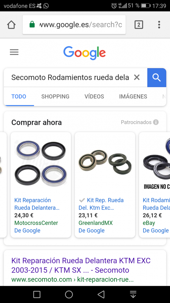

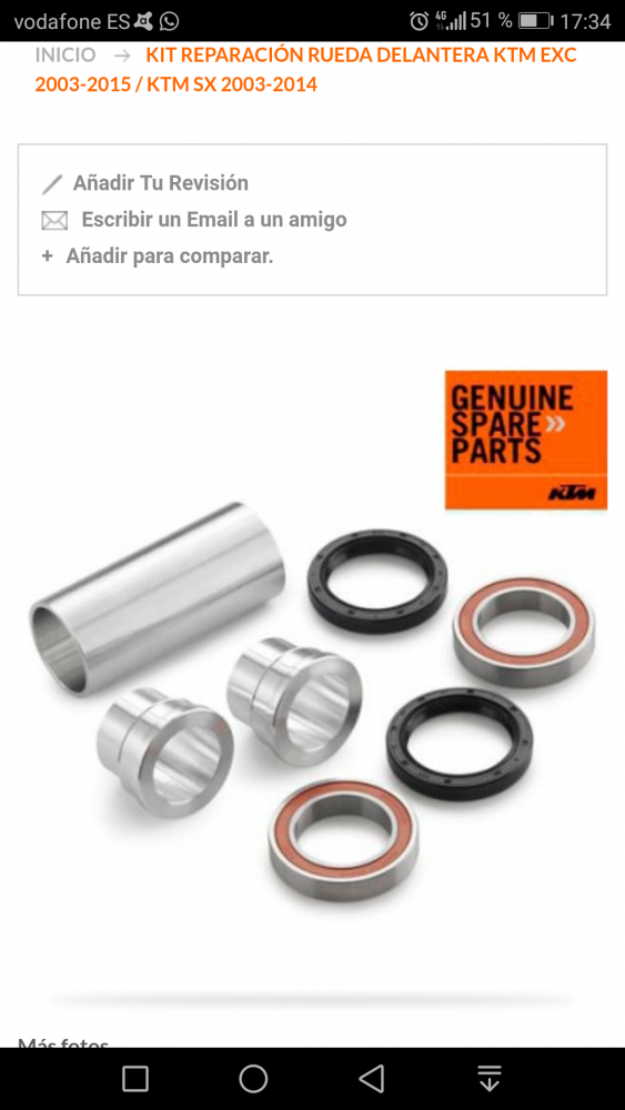

Mi pregunta es, ¿hay que poner el kit completo o solo con los rodamientos y retenes es suficiente?
Spoiler
Spoiler
No
No es necesario solo rodamientos y los retenes porque los retenes al sacarlos no los vas a dejar vivos, yo como consejo personal cojeria la referencia de los rodamientos y retenes y iria a una tienda que se dediquen a rodamientos y retenes..... Y los compraría hay, salen mas baratos y mucha calidad yo es lo que hago, yo antes compraba kit de rodamientos y retenes y habia años malos que los cambiaba hasta dos veces al año y desde que les cojo de otra calidad manita de santo
Editado por caimamr6
Los rodamientos de la rueda delantera suelen tardar mucho en irse, al menos en mi caso, yo prefiero poner el kit completo ya que los rodamientos y los retenes hay que cambiarlos si o si, pero los casquillos distanciadores seguro que estarán comidos por el retén y te entrará agua y porquería si no los cambias. Si sumas todo eso por separado te sale más rentable el kit.
