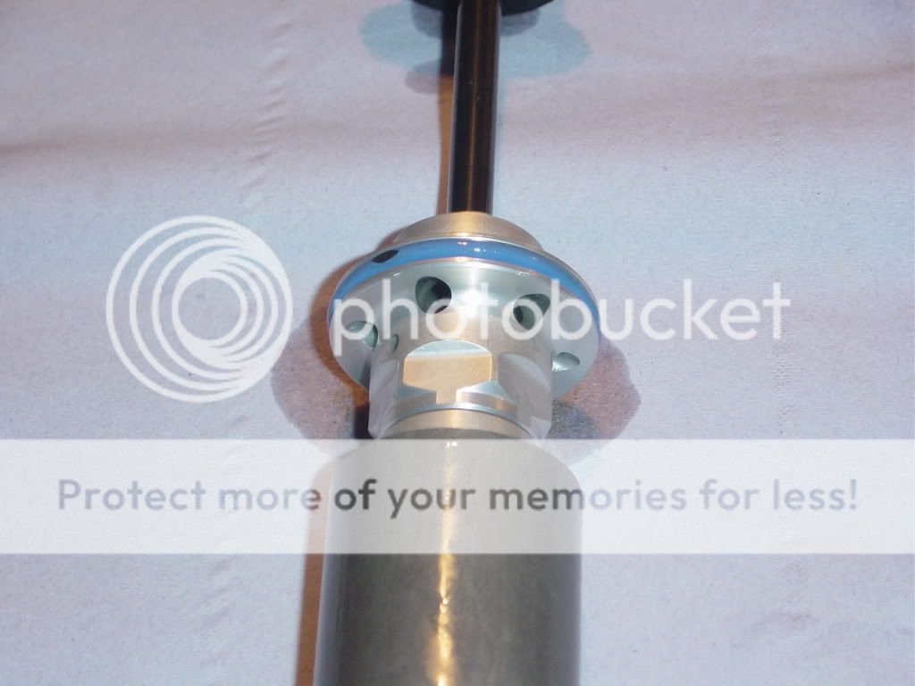

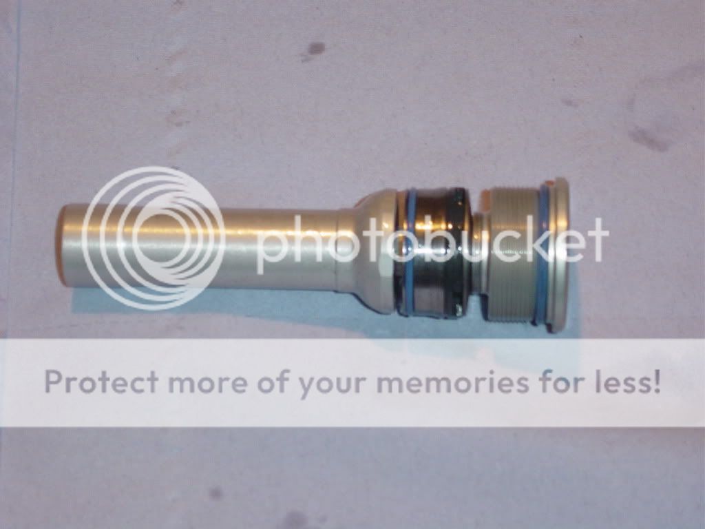

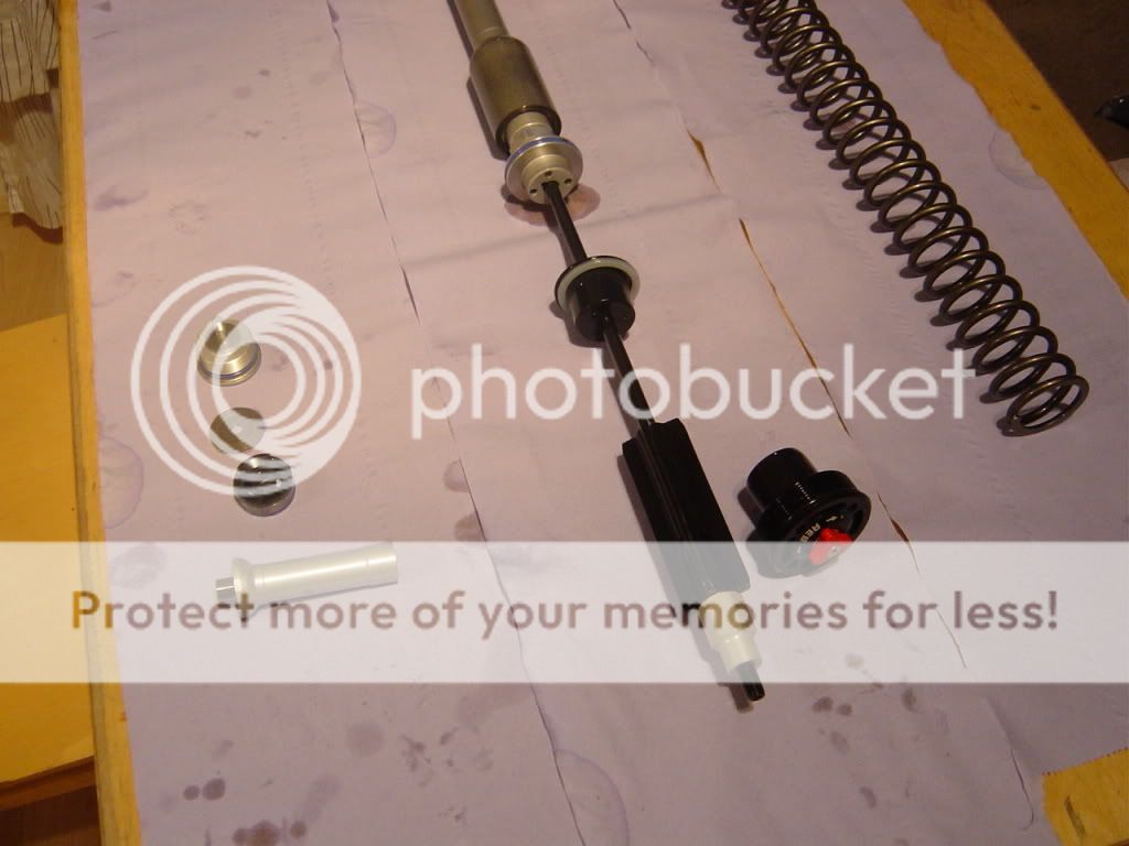

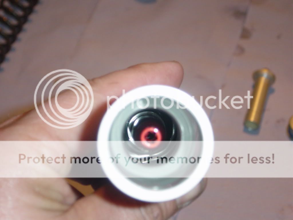

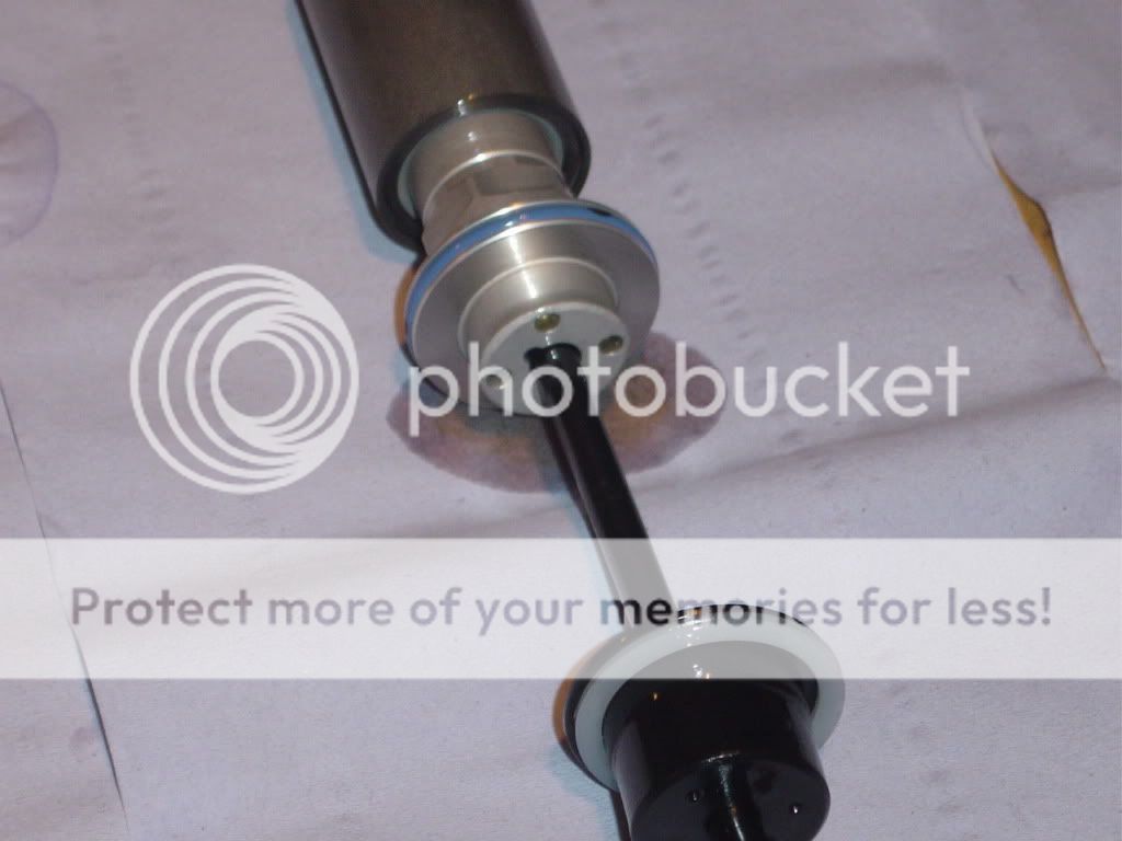

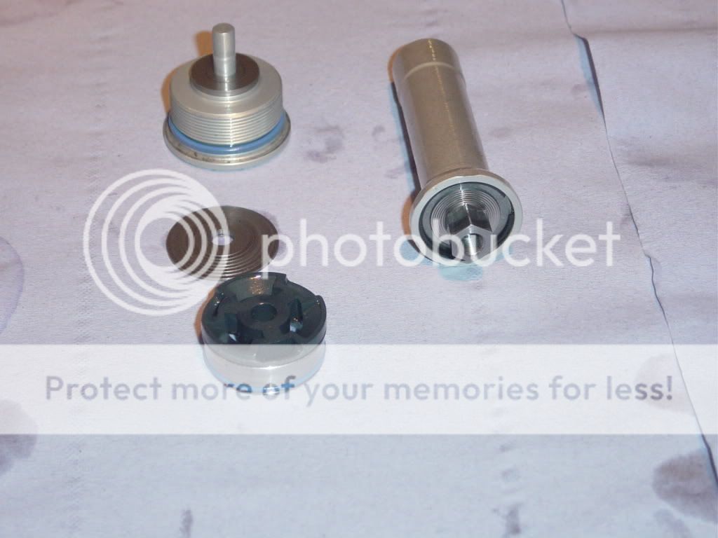

De todas formas, tu horquilla si lleva muelle, pero por dentro es algo "diferente" al resto de horquillas, así que no se decirte, pero te pongo unas fotos para que veas el interior ( no se te ocurra abrirla para comprobarlo eh!!!!!)
Saludos
