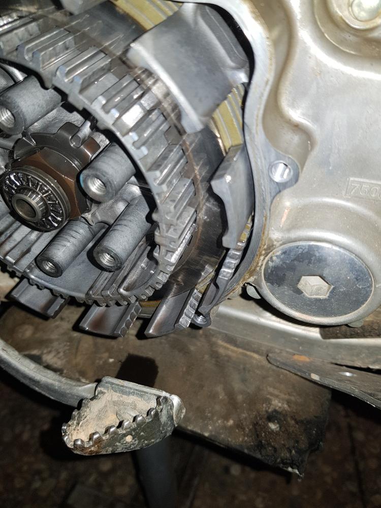

Los discos y separadores están bien, si cambio campana yo creo que los dejaria
El embrague en vez del original he puesto un hidrualico Magura que tendria que ir bien si todo es correcto!

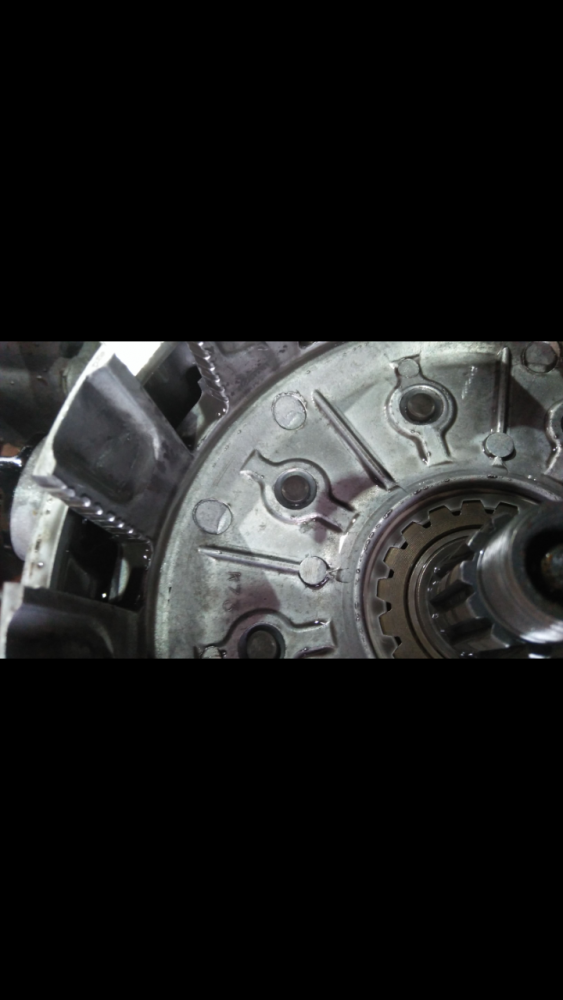

Yo espero tu opinión. Mira la mia como esta es una cr250r la uso para enduro.

Está también apañada esa campana jeje

Pues la campana de Ghomi esta fatal .

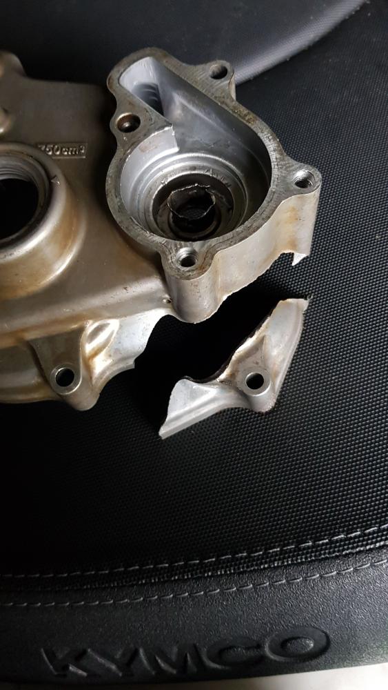

Bueno chicos buenas noticias, todo arreglado con imprevisto y sorpresa incluida.
Monté todo como pude aprender a hacerlo, me costó bastante sacar el piñón de arranque creo que es, ya que no disponia de prensa.
Sorpresa:tras recibir tarde la campana y discos de embrague barnett, me quejo de tal hecho y me para mi sorpresa me han devuelto todo el dinero. No hay quién se lo explique.
Imprevisto: al montar me cargo el semicarter derecho , asi que pido a partzila (usa, muy buen servicio). Precios muy muy competitivos. Sin aduanas ni embrague ni semicarter.
