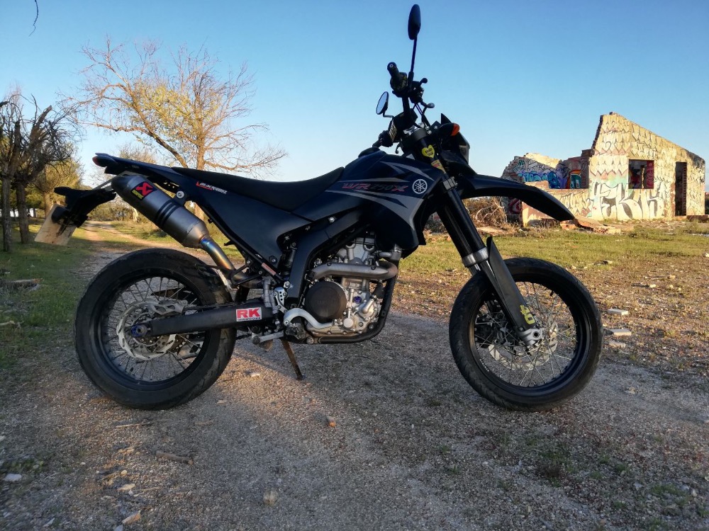

Muchísimas gracias. Preciosa la tienes.... me tira demasiado el supermotard pero no tengo grupo con el que salir con este tipo de motos y tampoco se puede tener todo en esta vida.
hace 17 horas, laleee22 dijo:
Gracias.
Monto en moto desde que tengo 4 años y no he tenido una máquina más divertida.
Debes prestar especial atención al rodamiento de la bomba de agua y al nivel de aceite, el testigo del cuadro "miente" en algunas unidades (incluida la mía).

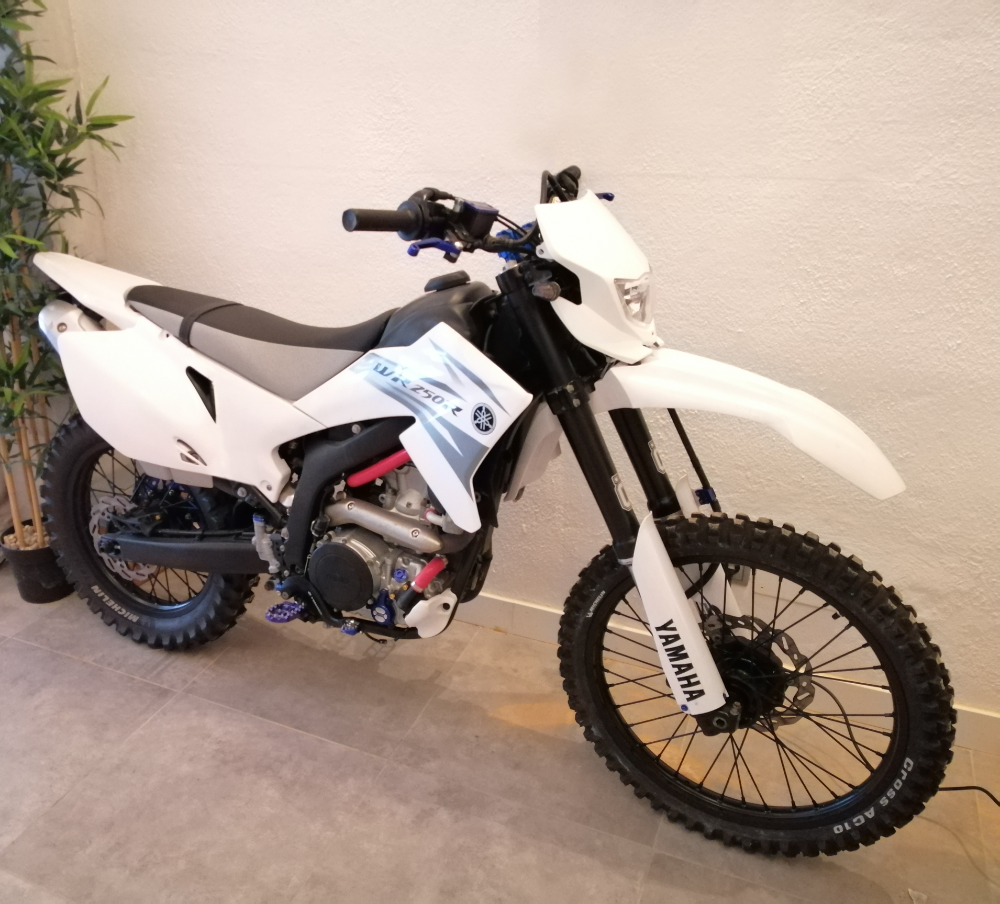

La mía:
