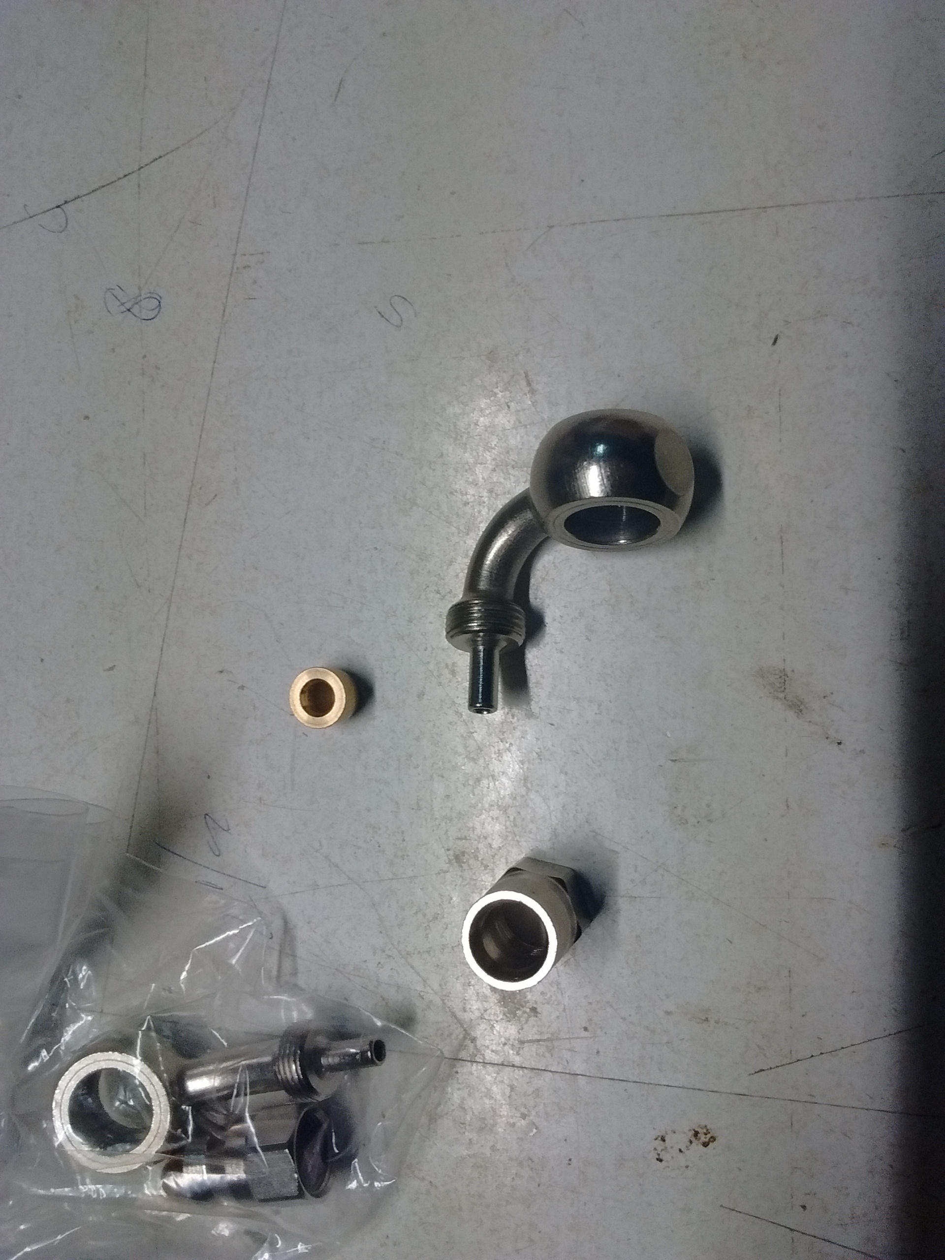

Nuestro jefe de fabricación (banshee_spectra) dice que las piezas para tornear tienen que salir del plato lo menos posible para que vibren lo menos posible, pa mi vale así pero él se pone muy serio con esas cosas, se nota que eres el jefe.

Efectivamente,mejor no sacar la pieza del torno para que no descentre nada,cuantos menos movimientos mejor,ademas esos se pueden hacer del tiron.yo los hice en inox hace un monton de años y me costo mecanizarlos ya que era muy duro.aguantaron hasta el dia de hoy,duran mas que los que trae de duraluminio aunque pesen un poco mas

Hola Banshee-spectra.
Decidí hacerlos de bronce por no darle tanta rigidez, a veces poner inox donde no se debe provoca que se aflojen tornillos ó si el casquillo gira con el rodamiento hace estragos en basculante.
