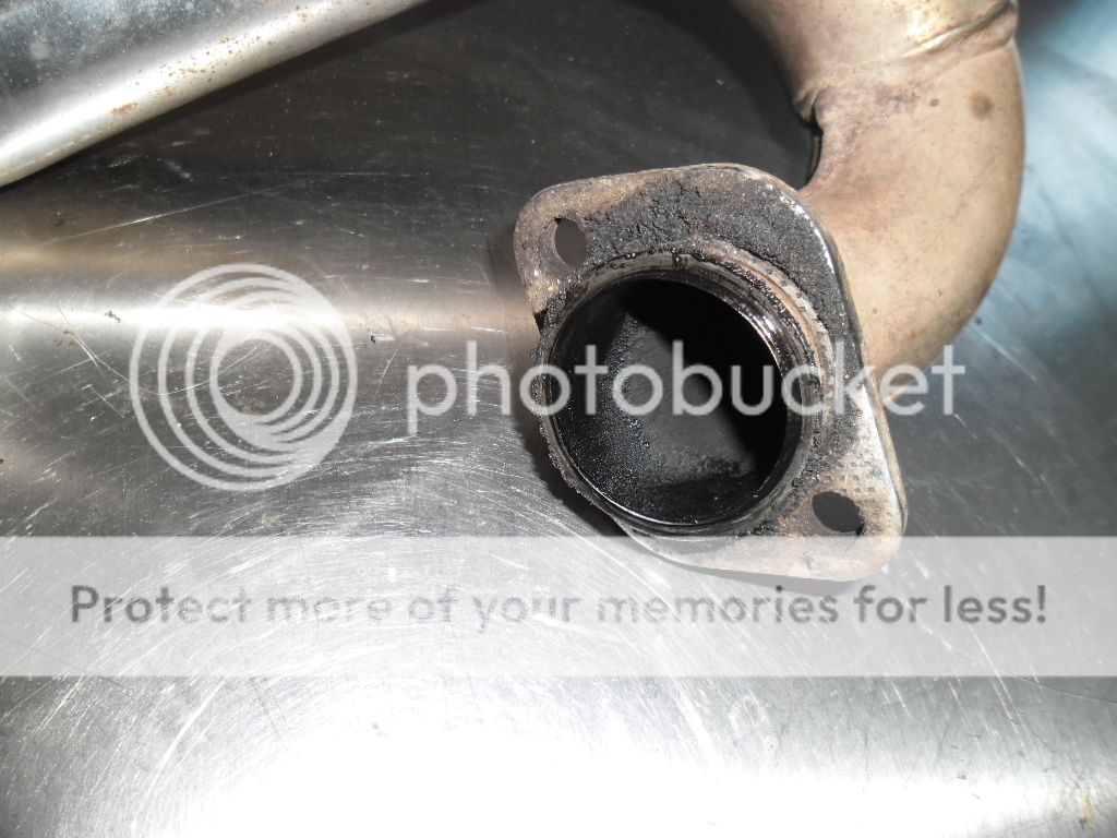

y ahora el cigueñal, como se puede ver esta negro, por lo que supongo que esta moto el escape no funcionaba del todo bien ya que parte parece hacerlo hacia dentro del cigueñal

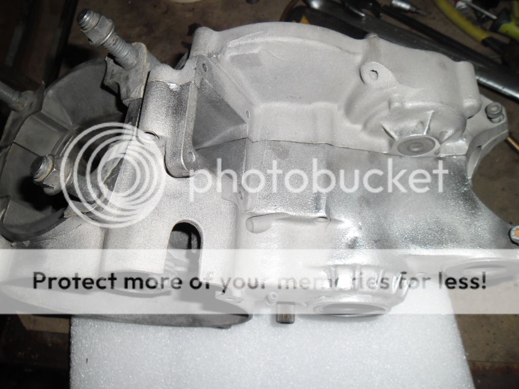

aqui os dejo las fotos del proceso de limpieza de piezas
con esta maquina de chorreo por arena limpie las carcasas
y con las demas piezas me acerque al taller de un amigo, que tiene una maquina de limpieza pòr ultrasonidos para lavar todo lo que se podia
las fotos son de las piezas antes y despues de lavarlas
ahora toca limpiar el cilindro y algunas piezas mas y despues empeze el preoceso de pintado
