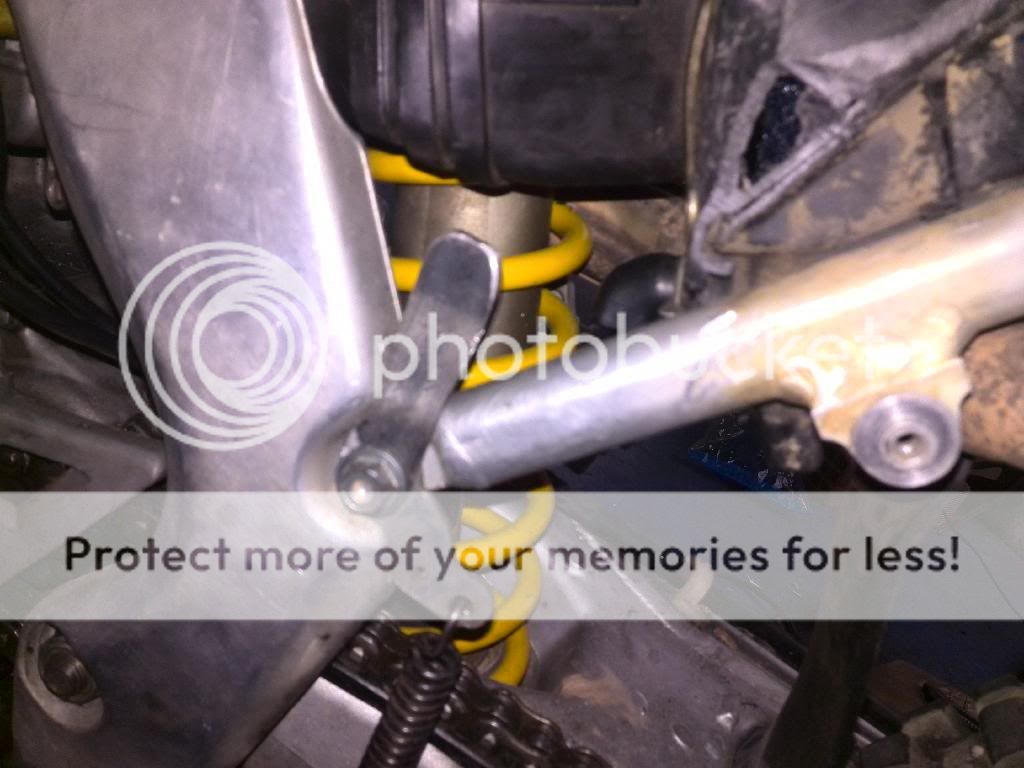

El asiento de la foto es de segunda. Esta mañana lo he acoplado de un lado. Mañana lo acoplo del otro. Al final he tenido que deshacer toda la parte trasera pues la moto se veía muy baja de detrás. Por tal de no recortar las cachas traseras las pase el sub chasis por dentro de la cacha. Pero así después de tener todo acoplado he tenido que deshacer toda la trasera y cortar en las cachas y que el sub chasis quede por fuera de la cacha.
La curva esa del asiento de la 250r ha desaparecido al acoplarlo. He limado a lo que me pedía las cachas traseras y laterales del centro.

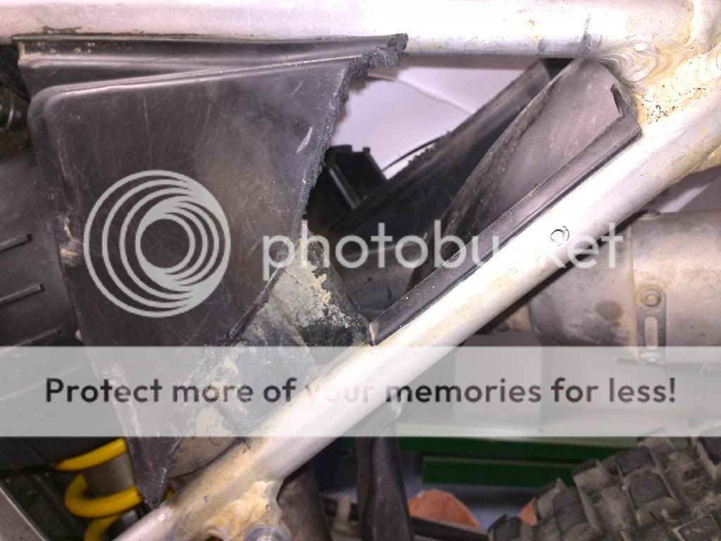

Así ha quedado mi caja de filtro, veía mucha faena hacerla de chapa de aluminio y me la dieron con el sub chasis. Pues ya la utilizó.
Y asi la parte trasera del sub chasis. A mi me entra el guardabarros trasero casi sin tocarlo.

El problema de no hacer la caja y no cerrarla bien es que entrará mucho polvo por la uniones de las tapas nuevas con la caja, si no encajan bien.Yo voy a ponerme ahora con el asiento a ver que solución le doy.
Le he cortado de dos a tres dedos por delante. La R viene la caja muy abierta. Si veo que entra mucha mierda se puede poner un trozo de plástico por dentro con silicona negra para sellar y cuatro remaches que la sujeten bien y dejarla con la abertura de serie mas o menos.

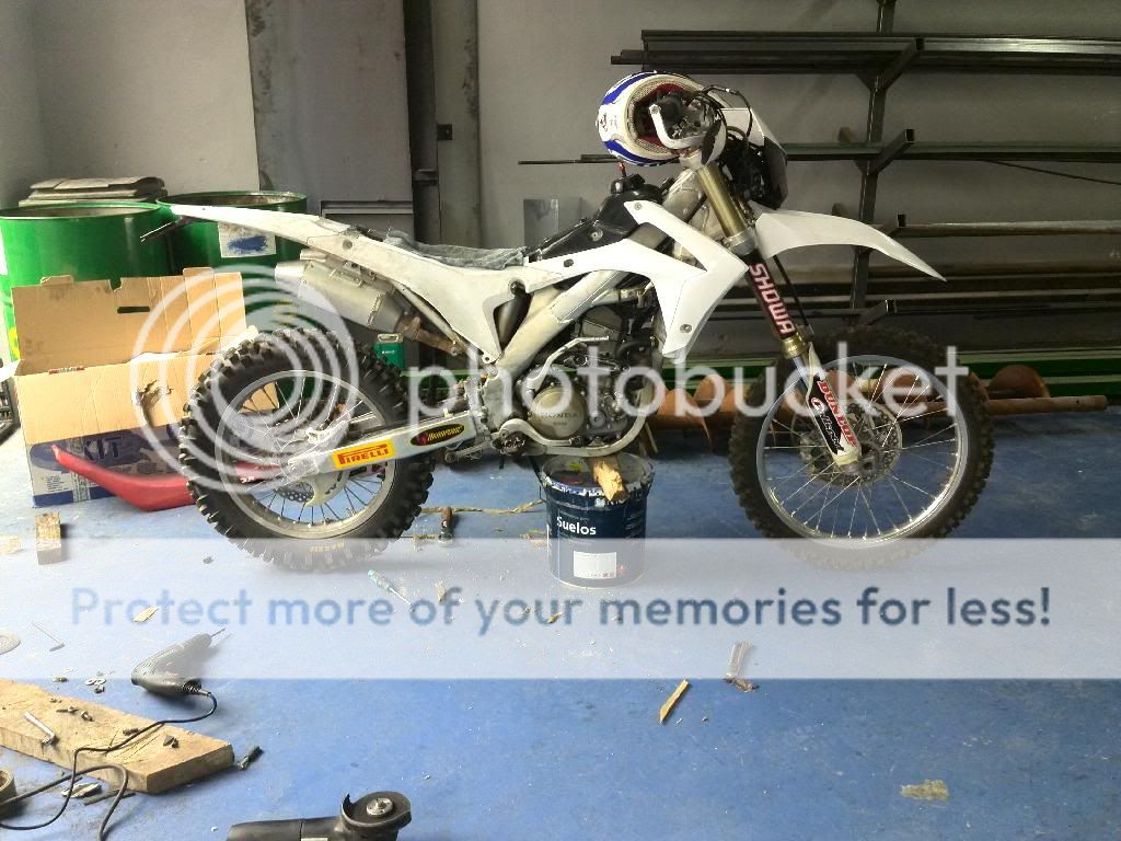

Dejo una de la mía de lateral. Si veis algo mal decidmelo. Así la deje anoche.

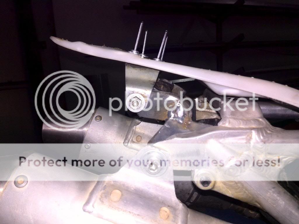

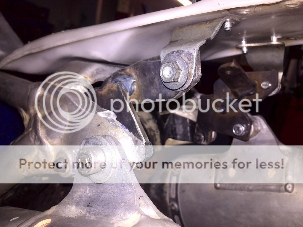

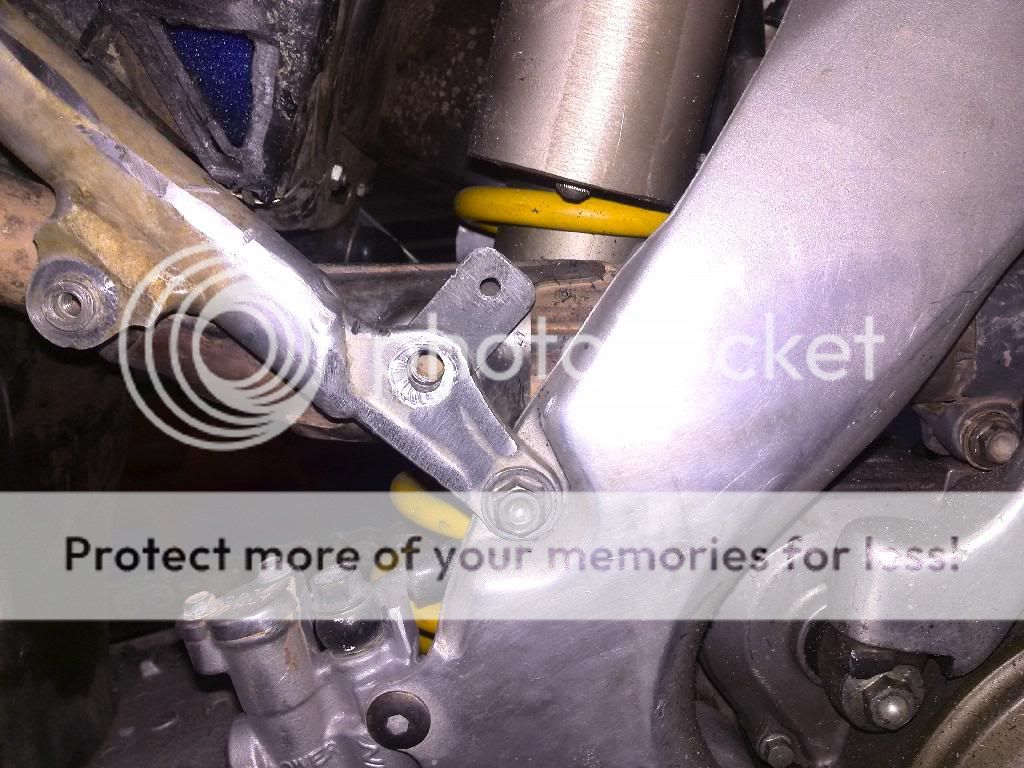

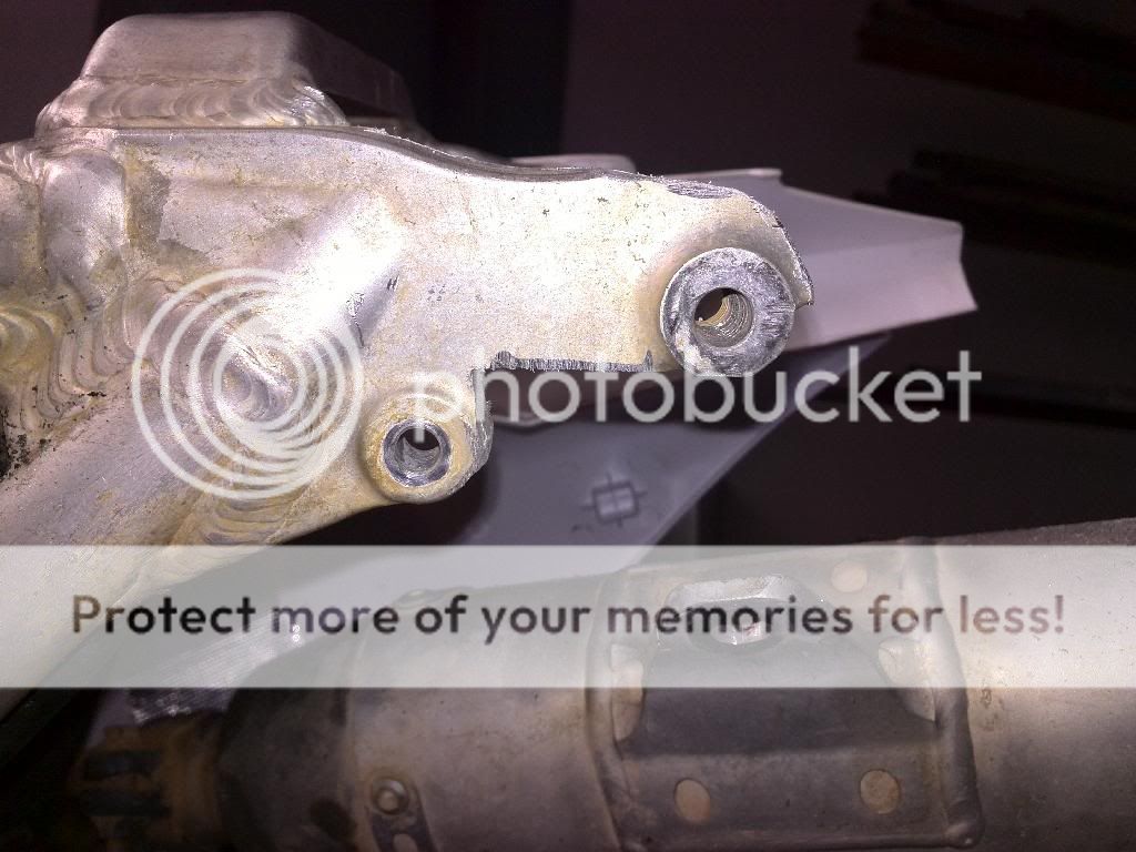

Yo he puesto el asiento la cogida como el original. El asiento va anclado a los tornillos laterales que cogen las cachas. Hice unas piezas en hierro para que se atornille al sub chasis. Esa piezas cogen el sub chasis el guardabarros el asiento y las cachas laterales traseras. Ya subiré fotos de las piezas.
Me cago en tooooooooo.....que guapa que ta quedao la moto.!!! el kit ese de pegatinas esta guapisimo...
ya dirás donde lo pillaste por que yo estuve buscando como loco y ese no lo vi...guapísimo tío.!!
y la funda esta que te cagas....claramente es el diseño perfecto...roja por arriba y blanca alrededor....la pillare así yo también....

En principio no me a dado muchos problemas....el culin de atrás es lo mas complicado,pero he cortado por lo sano,he cortado el viejo por la mitad y el nuevo también,los he juntado y a correr,al final creo que se a quedado bastante bien y me he ahorrado muchas historias....el asiento me tocara hacer lo mismo que tu mariomtm...no consigo aprovechar las escuadras del asiento....ya pondrás esa fotillos de las piezas que has inventado miguel.!!
por lo demás pues supongo que lo mismo que vosotros....pletinitas para los nuevos tornillos y poco mas...en mi caso he quitado la puerta del filtro y he puesto chapa de aluminio atornillada....por un lado mejor así,ya que me deja un hueco bien chulo para guardar herramienta....

Lo que veo es que vosotros tanto miguel mac como Konair estáis a otro nivel por que sabéis soldar y por las fotos se ve de fondo que tenéis material jejeje, yo al final lo de los acoples me tocará llevarlo y que me suelden unas pletinas.
