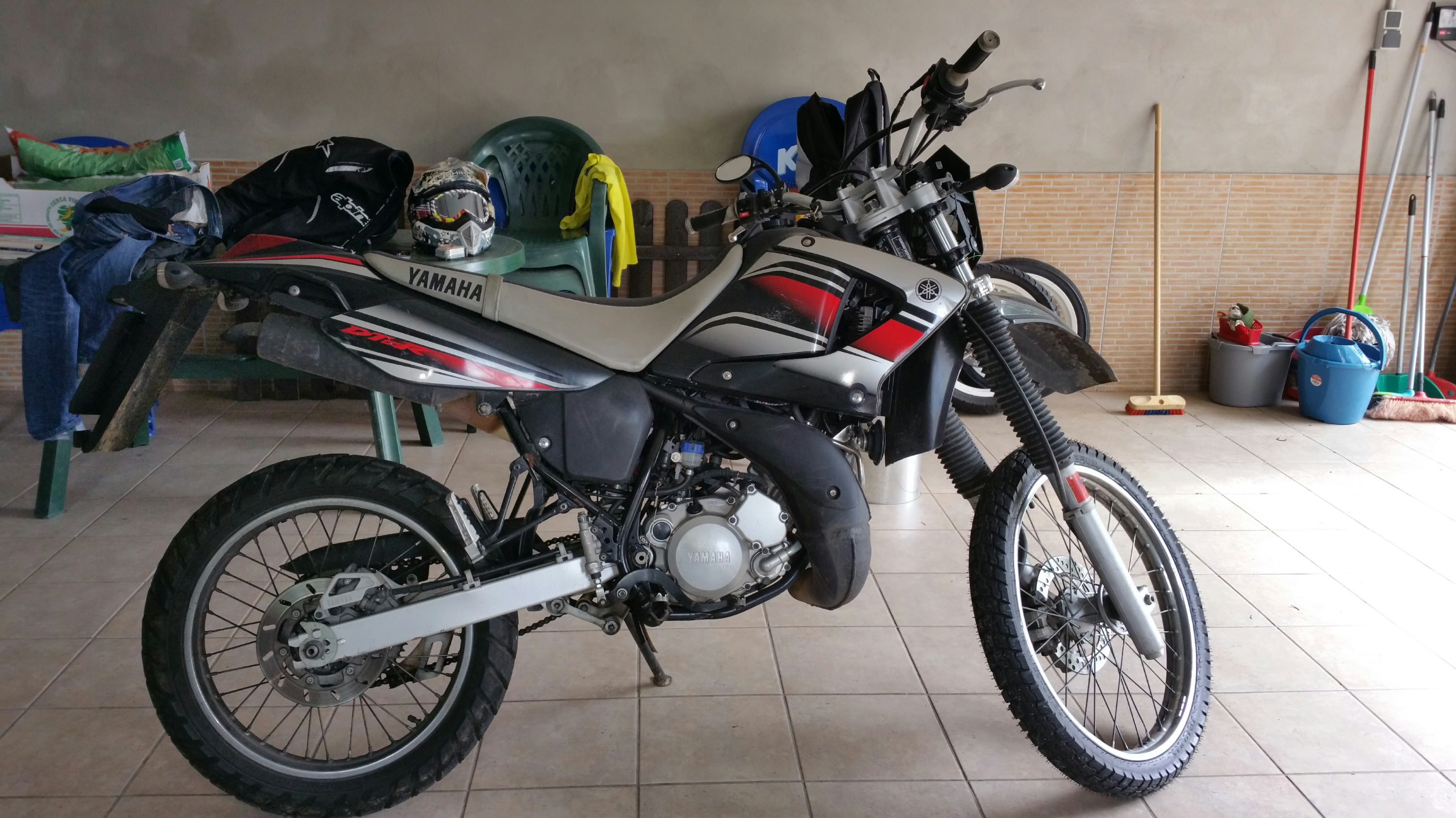

ayuda llantas tipo supermotard para dt125RE

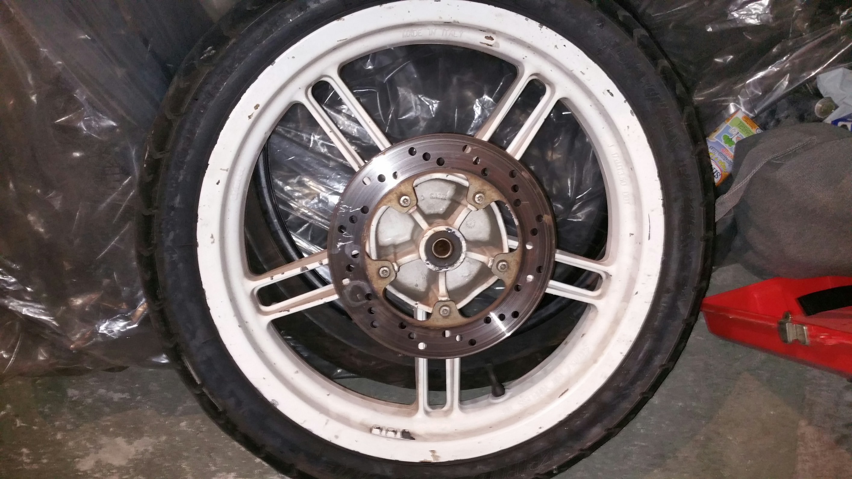

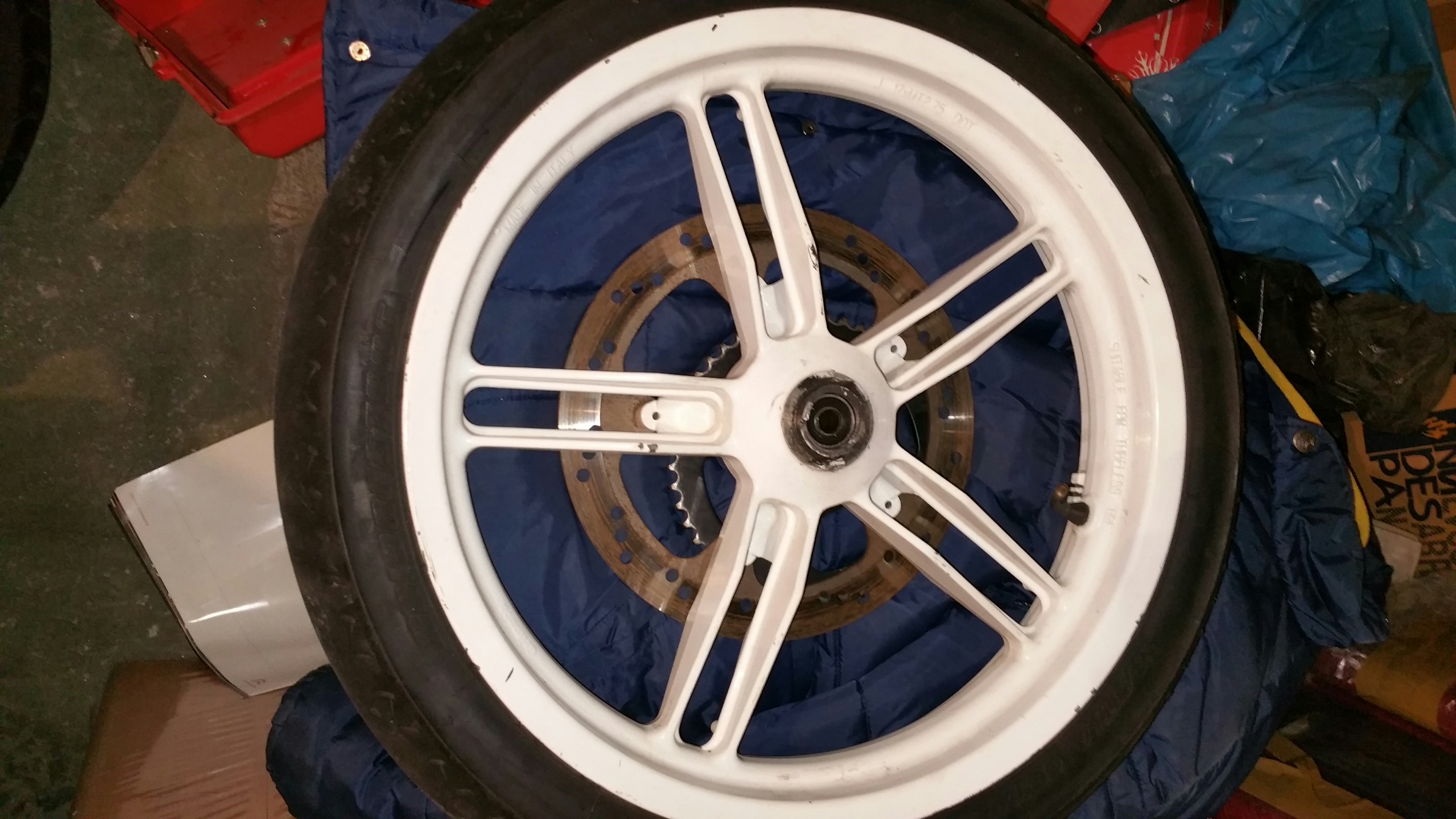

Subo fotos de las llantas ,son de una yamaha tzr de 2006/2009 . Por cierto, ya hable con una empresa y homologarlas con ellos me cuesta 125e (enviarles unas fotos de ellas montadas y de cada una con detalles )
Ayer no hubo mucho tiempo al final pero en principio creemos que sólo hay que cambiar casquillos , vamos hacer unas pruebas a ver . Indicar que el eje de la tzr (rueda trasera) es del mismo diámetro que la delantera de la dt .seguiré informando
PD. El único freno a modificar es el de delante (creo )

1.comprar rodamientos traseros(D42 y D35 X d20) y delanteros (D42 y D32 X d15) por el nuevo diámetro del eje (para usar el propio de la dt 125 re ) 20€
2.compramos tubo de diámetro interior d20 y d15 para casquillos ,me costó el metro de cada uno 10€(nadie me vendía menos)
3.Ahora mediré y cortaré para acoplar y calcular lo que hace falta para las pinzas de freno

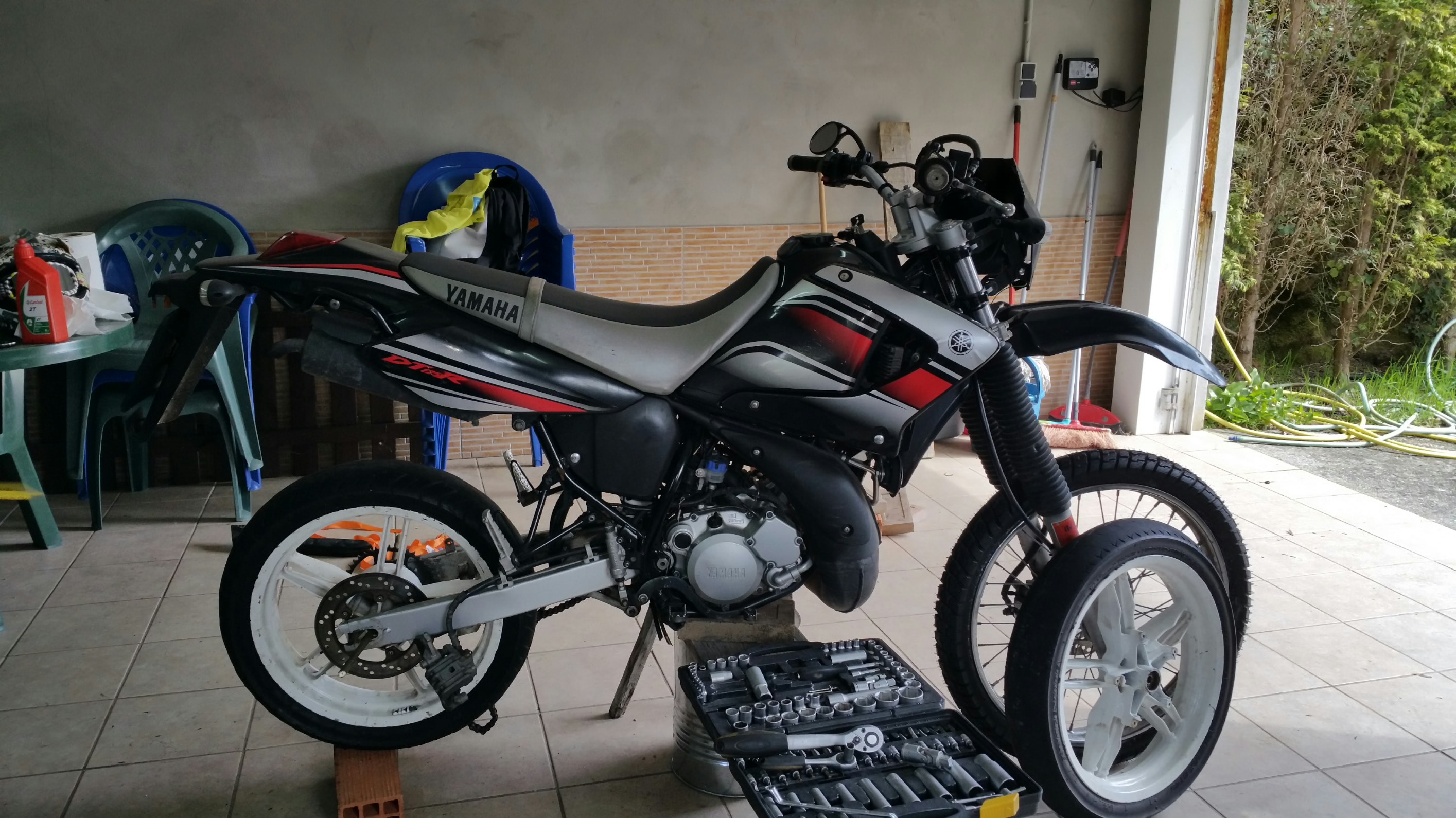

Ya tengo la rueda de atrás finiquitada , la verdad es que hace falta un torno o un tornero un poco curioso ya que al final tuvimos que hacer :
1. Casquillo entre freno y llanta
2. Casquillo dentro de la llanta
3. Eje nuevo con el diámetro original hasta la llanta y luego rebajarlo para que entrarán los rodamientos de la tzr ya que no había los rodamientos que necesitaba
4. Casquillo entre llanta y basculante
Hace falta un torno pero es fácil ,es decir , no es una obra de ingeniería :lol: :lol:
La rueda delantera necesitamos:
1. Cambiar rodamientos para respetar el diámetro del eje (15mm)
3.Adaptador de pinza de freno (que es lo que me falta y ya tengo las medidas,solo me falta una chapa de inoxidable de 8mm ,cortar , hacer 4 agujeros , comprar 2 tornillos , unas arandelas para corregir la distancia exacta y listo
Ya falta nada 8) 8) 8)
