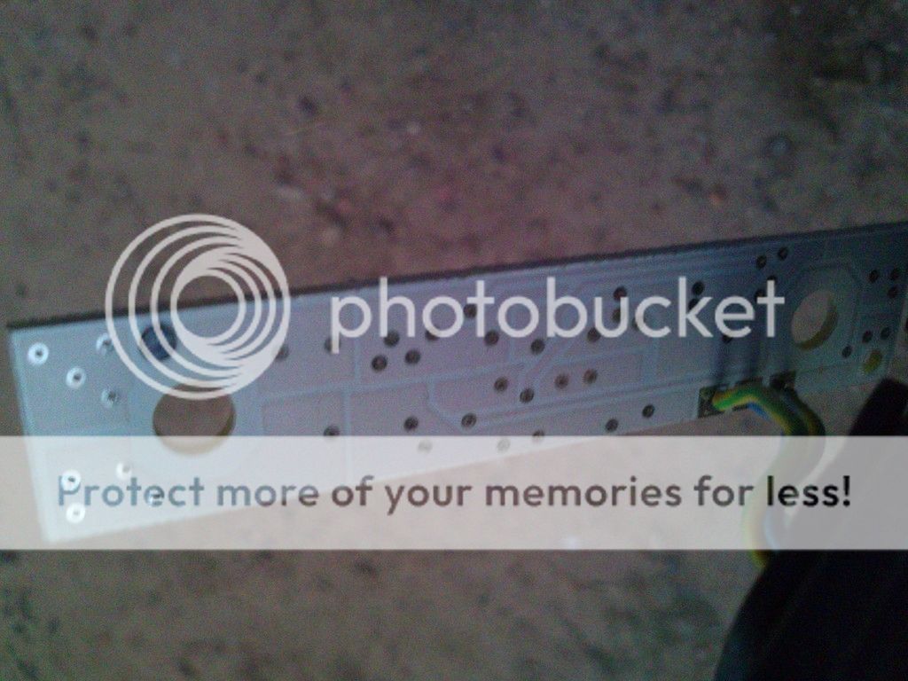

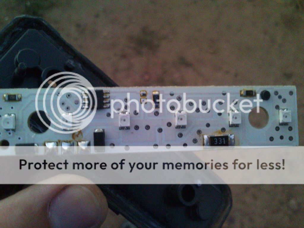

Me he dispuesto a intentar arrglarlo,puesto que solo se encienden los 3 leds de la izquierda y con muy poca intensidad. He estado desarmando el piloto y me lo he encontrado asi:
como puedo saber que es lo que falla?imagino que sera alguna resistencia,pero no se como comprobarlas para saber si estan quemadas.
A ver si me podéis echar una mano y lo arreglo,si no se ira a la basura.

Hay 3 resistencias pequeñas que pone 150, yo empezaría cambiando la del centro por una de un valor entre 100 y 200 Ohm 1/4W y probaría, después la del lado que no funciona y para acabar las tres. Cuestan muy muy poco... unos 0.1€ en cualquier tienda de componentes electrónicos o en ebay en Reino Unido un kit completo con 1280 resistencias de 64 valores distintos unos 4-5€. http://www.ebay.es/itm/1280pcs-64-Valor ... 19f0165053
No sé si tienes medios para quitar las resistencias de tipo SMD, pero siempre puedes arrancarlas o limarlas con cuidado de no dañar las pistas.
También hay un integrado LM317 que es un regulador de corriente para bajar los 12V que da la moto. También se puede encontrar por internet en SMD, pero no creo que llegues a eso, electricidad llega y en principio a buen voltaje. La resistencia de 301 (3k3) es la que tara el voltaje de salida del integrado y luego hay dos condensadores para filtrar y estabilizar la corriente de salida y entrada (estos si están rotos aún funcionaría medio bien).
Por lo tanto lo siguiente sería cambiar la resistencia 301 (3k3 Ohm 1/2W), después los leds rojos SMD de doble intensidad y después el integrado LM317.
Como último recurso tienes el cubo de basura. :)

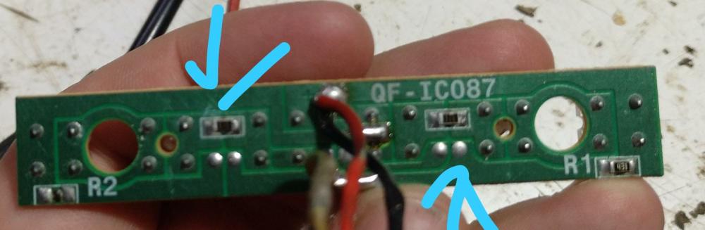

Tercer y último: me estoy pegando con un piloto Led que tengo (original de GasGas EC250 07-11), tengo que pasar la ITV y solo funciona un lado y a baja iluminación, cuando freno es igual que posición. He medido con el polímetro, y tanto la R1 como la segunda desde la izquierda funcionan, pero la R2 y la otra que indico parece que están quemadas... Alguien podría decirme qué resistencia tienen, o alguna indicación a seguir??
Muchísimas gracias de antemano!
