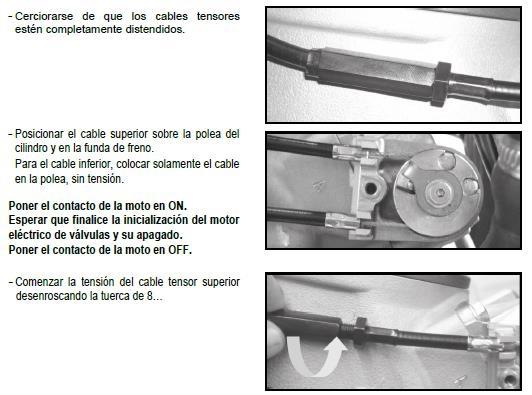

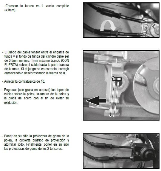

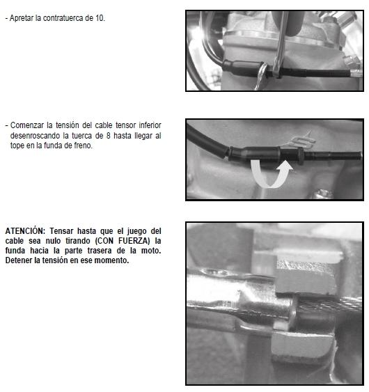

hace 13 horas, Jjlb dijo:
Una pregunta tonta, se puede adelantar o atrasar la apertura de la válvula de escape apretando o aflojando los tensores?
Si se puede; había un video por aquí en que te lo explicaba (en ingles)
Muchas gracias.
La duda que me queda es que tanto en el vídeo de chalyx así como la explicación de BLAYA no me queda claro cómo deveriamos dejar el cable inferior para retardar la apertura de la válvula.
Yo recientemente la regule porque  el cable inferior iba algo flojo y daba la sensación de poder salirse y las dejé los dos con la misma tensión , pero si quisiera que tarde algo más en abrir que tengo que dejar el cable de abajo algo más flojo que el de arriba? Y cuánto sería el margen que tendría que dejar para dejarlo más flojo( para que abra más tarde) y no se salga o quede muy descompensada.
Gracias
hace 3 horas, ANTONIO E dijo:
Muchas gracias.
Gracias
Me uno a la pregunta
SE SUELE DESTENSAR EL INFERIOR
con el contacto dado intentar sacar la funda de su alojamiento y si da mas de 1 m/m
-Destensar los dos cables
-Dar contacto y esperar a que finalice el motor
-Quitar contacto
-Tensar cable superior con una holgura de 0,5 a 1,0 m/m
-Poner el inferior y tensar con una holgura de 0,5 a 1,0 m/m
-Dar contacto y comprobar que funciona bien y que en ningun momento el motor esta funcionando dando tension a alguno de los dos cables sin parar
Editado por BLAYA
Una vez tensados los cables comprobar la medida (FOTO)
Si esta medida es MUY diferente hay que regular el interior y esto si que no hay por donde explicarlo
la valvula de escape de Sherco tiene una principal en guillotina que se abre en en dos partes y dos booster laterales
-Abre boosters laterales y central a la vez
-cuando la central esta a la mitad los dos booster tienen que estar abiertos del todo
Aqui si que se puede regular que los booster abran antes o mas tardes , pero hay que desmontar todo cada vez
No os lieis en modificar tensado de cables , pues podeis dejar el motor tensando de mas uno de los cables y quemarlo
