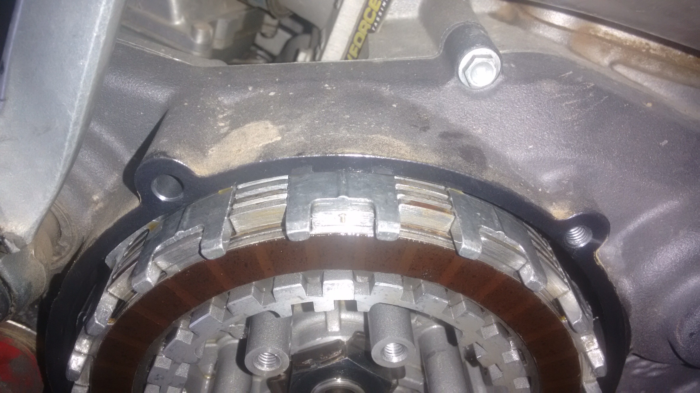

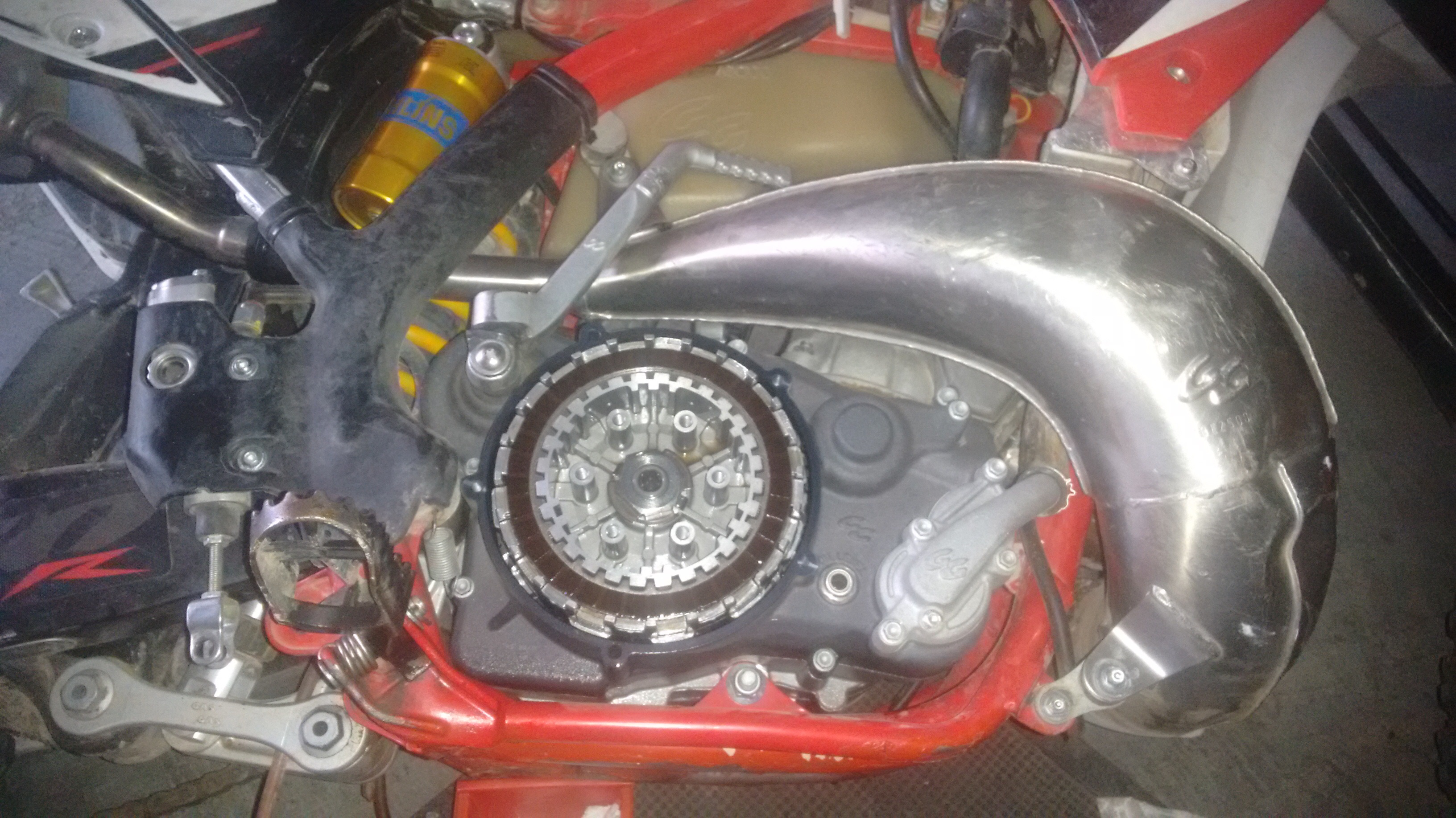

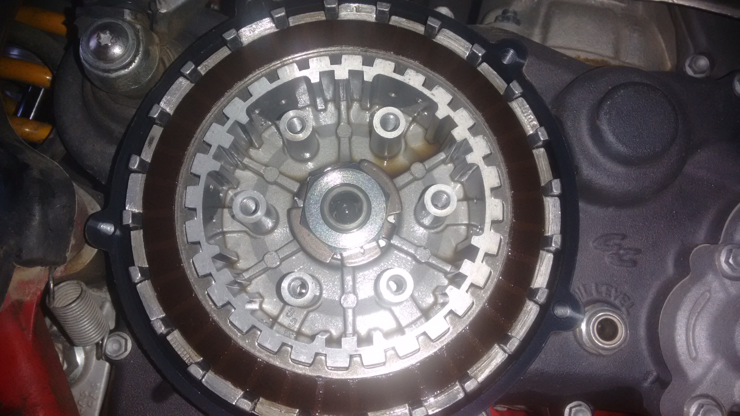

Posición discos embrague EC250 2011
JSB
  B-23 dijo:
La campana es diferente a modelos anteriores.
Si pero aún así, cual es la posición del primer disco?? Yo lo vi en un compañero también y me pareció curioso ver el primer disco en otro sitio, lo que no sabe es si iba ahí o lo había cambiado otra vez.
es un tio de campana distinta, lleva unas almenas para ese primer disco, el motivo....adivina lo que se le habrá pasado por la cabeza al anjeniero...
creo que puedes poner ese disco como el resto y pasar de las almenas
  _daremar_ dijo:
Correcto. En la de un conocido las llevaba así y luego las puso todas juntas y la moto va igual. Lo que dices, cosas del ingeniero.
  ponchi dijo:
Si se pueden poner todos juntos, pienso que es mejor, ya que con ese asi colocado cuando se gasten los discos un poco, patinara el embrague ya que ese disco hace tope y no aprieta al resto no? O eso creo yo
Si eso es lo que pensamos nosotros también.
Esta semana abrí una 2006 y sí, la campana es diferente (no tiene esta posición) con todos los discos alineados.
La mía viene así de fábrica, con el primero en otra posición. Por cierto, en ningún caso hace tope con el fondo de posición (pensé lo mismo).
Creo que todos alineados, también tiene que funcionar bién, pero sigo sin entender el motivo.... Soy ingeniero :)
A ver si alguien sabe algo más, gracias a todos!
