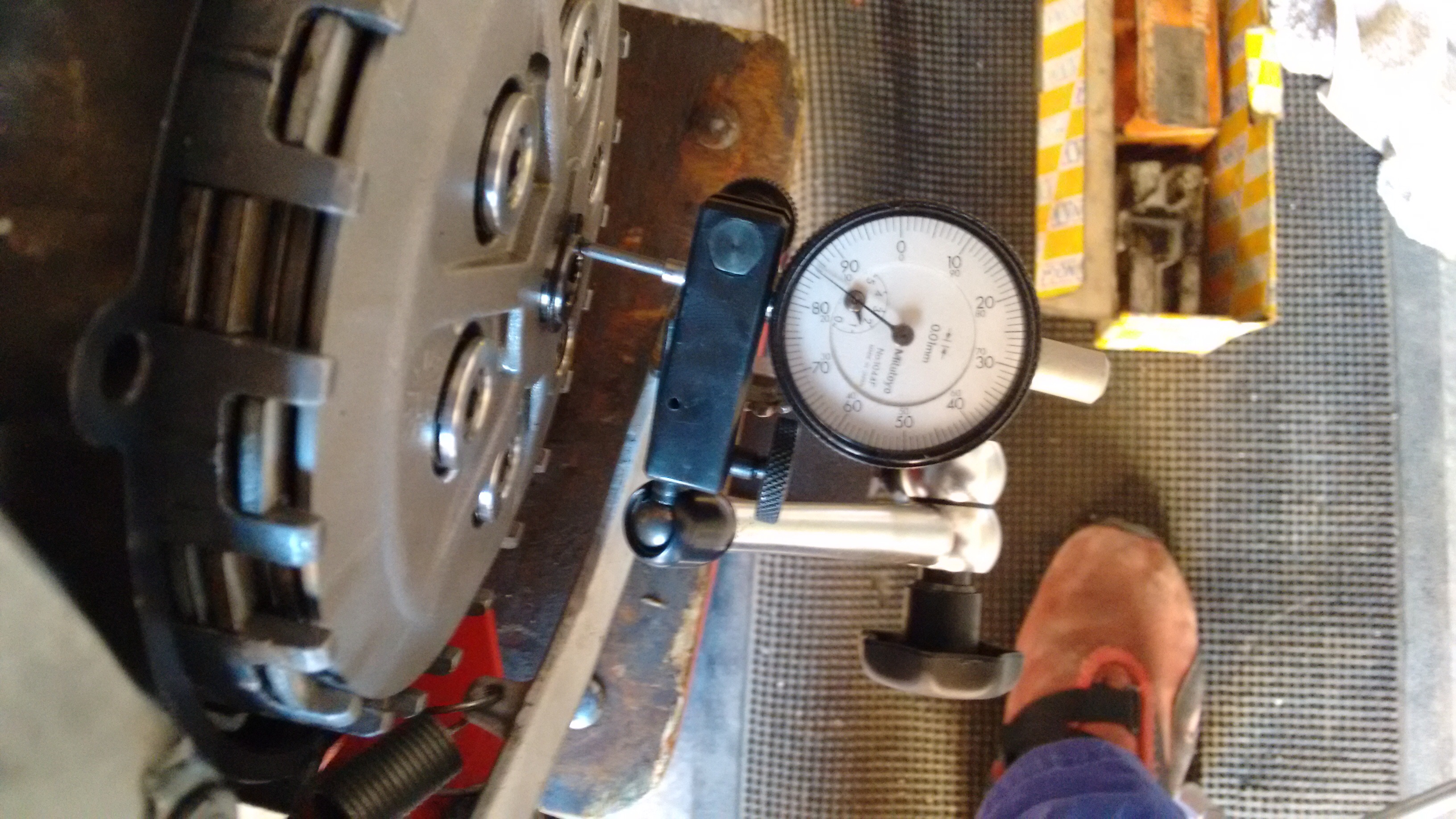

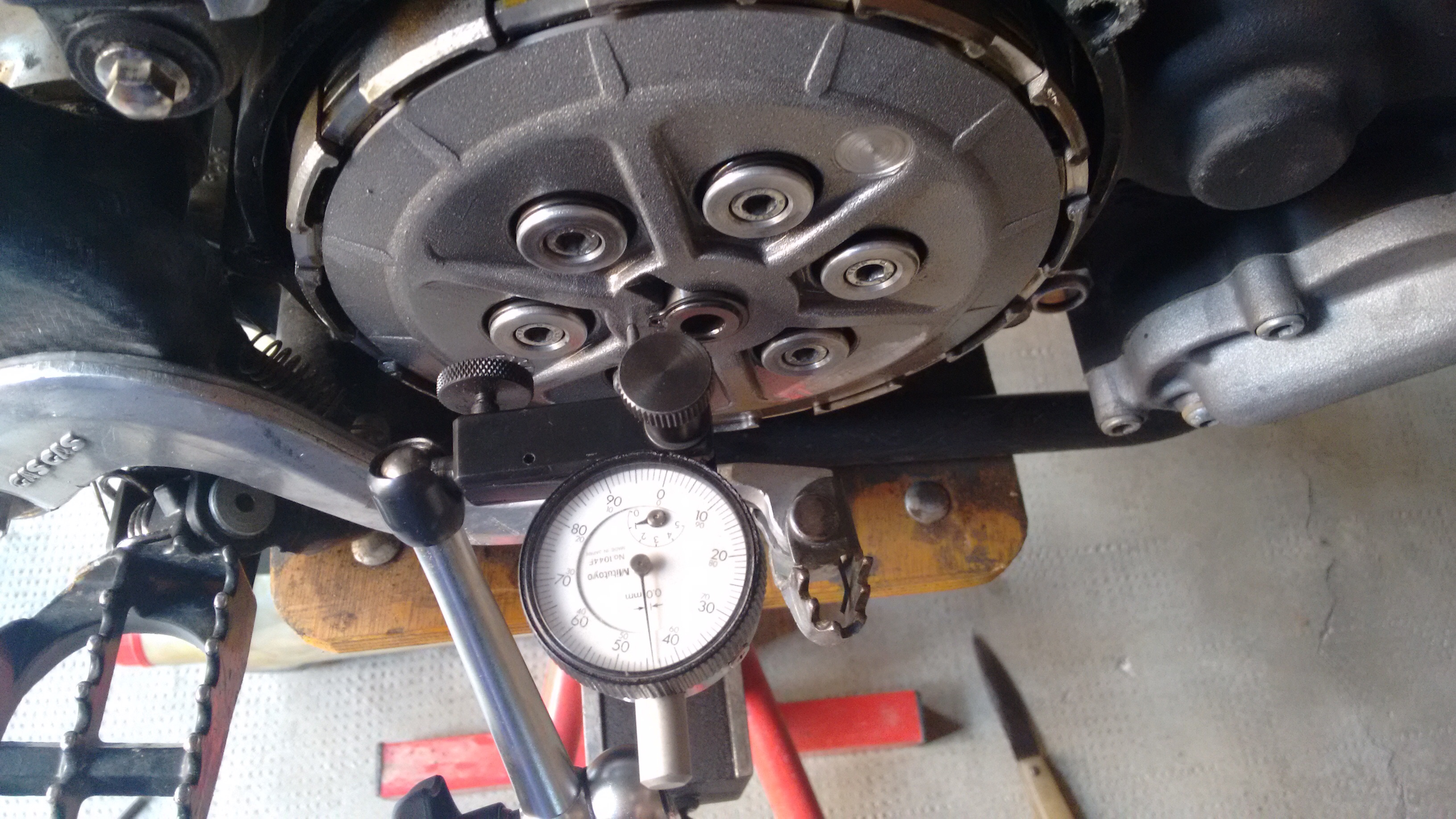

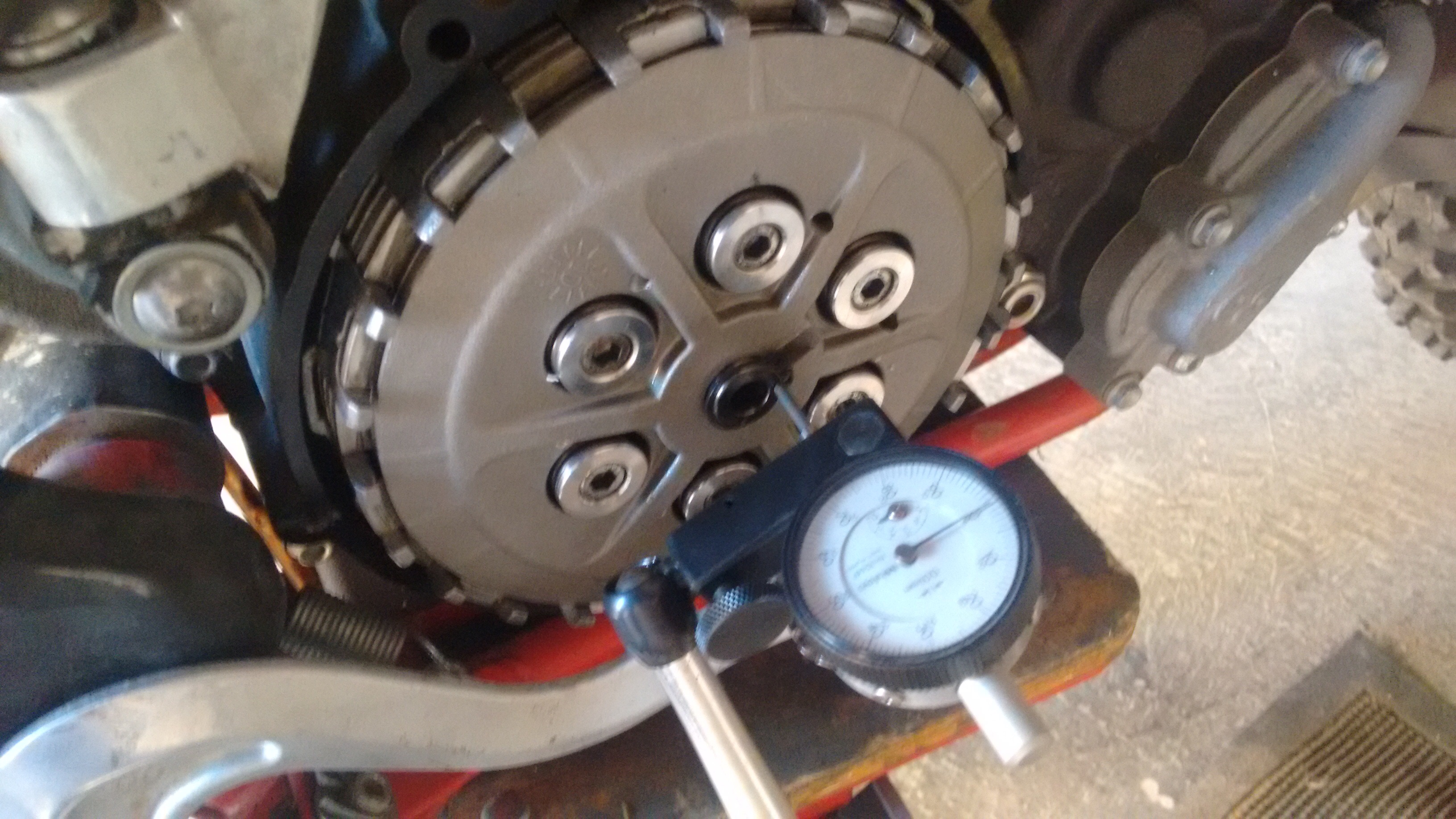

Hola a todos,
He tomado algunos datos de mi moto 2011 y de una 2006.
La del 2011, los muelles han perdido algo de longitud, están en el límite recomendado (44mm) o 0,5mm por debajo (43,5mm). Le falta algo de progresividad en el tacto de la maneta.
La del 2006 va perfecta.
Los desplazamientos de la campana són:
2011 ------ 0.86 mm
2006 ------ 0.44 mm
Adjunto imágenes.
Alguna alma caritativa tiene el valor de la longitud de un muelle nuevo? :D
El objetivo es compensar la diferencia con arandelas y matener la precarga adecuada para mejorar la progresividad de la maneta.
