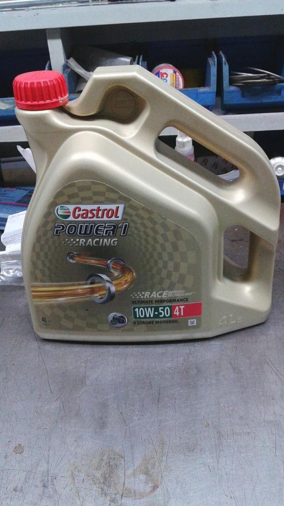

En mi KTM 350 2012 me arrastro el embrague los primeros 4 años, deje de usar el MOTOREX y eche CASTROL, el embrague dejo de arrastrar, encuentro el punto muerto, arranca con marcha metida, y cuando castigo el embrague, se comporta mucho mejor, con otro tacto.
Probar a echar CASTROL
