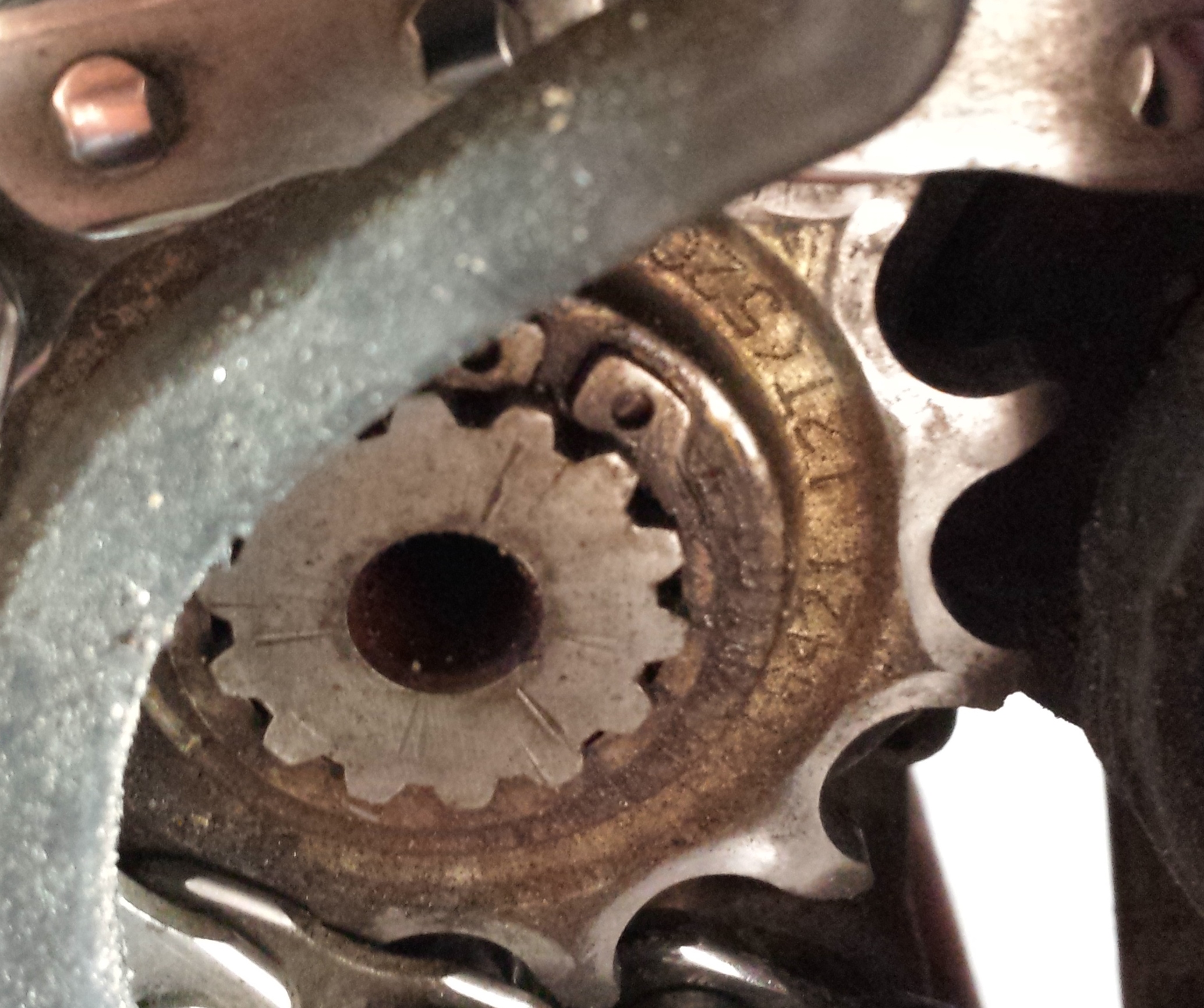

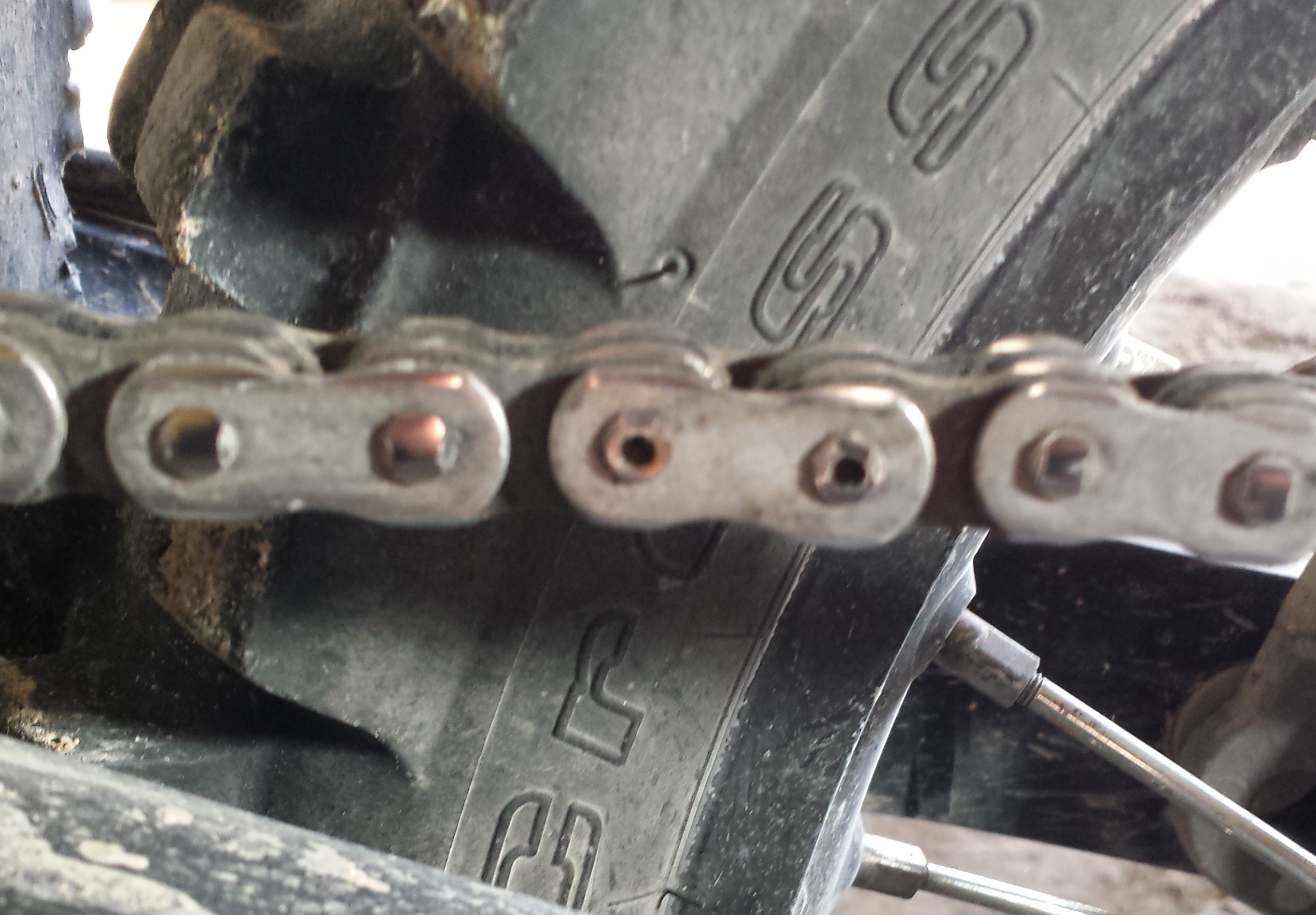

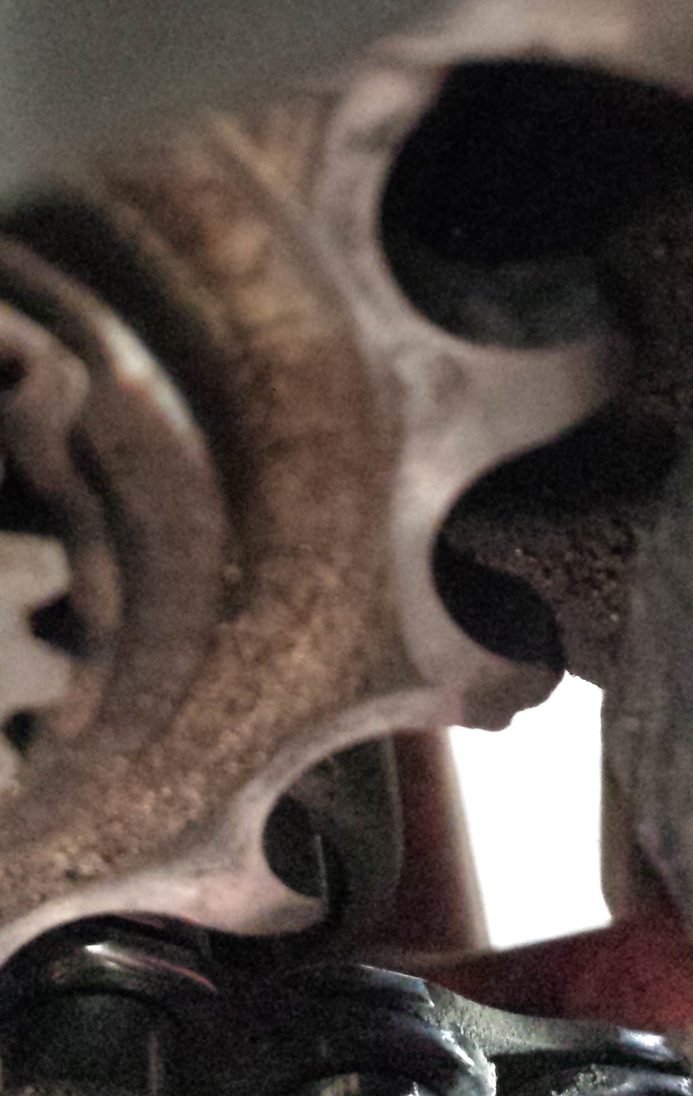

hola veis los dientes del piñom se ven desgastados y keria cambiarlo, por lo k tenia k cambiar la cadena.
la cadena no tiene el cierre solo he visto ese eslavon diferente a los demas.
mi pregunta es como desmontar la cadena primero ya que no tiene el cierre y la segunda pregunta es con k llave desmontar el piñon.
otra prehuntilla, me tira aceite entre el principio de la bufnada y el motor, supongo k sea k la junta no ajusta o algo. INtento apretar los 3 tornillos que de la bufnada y nada imposible de meterlo mano, no tengo acceso a ello. ALguien k me de alguna idea??
GRACIAS DE antemano
GRACIAS DE antemano
A mi me pasaba lo mismo, le cambie las juntas toricas que lleva y solucionado. Una de ellas se había roto y por eso chorreaba tanto. Un saludo!
