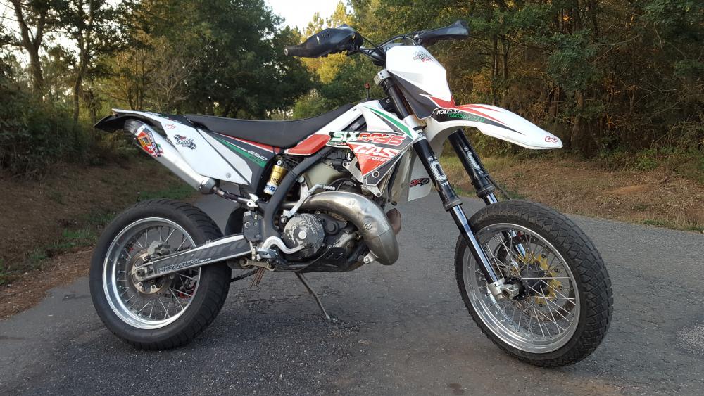

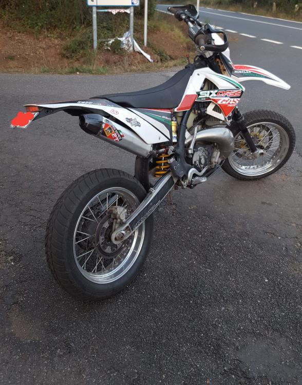

Hola ya que estáis preguntando que tal el silencioso fresco lo acabo de montar el mi ec 06 y aun cambiando el subchasis que ya lo tenia comprado me toco subir un poco el primer anclaje y cortar unos 2 cm la boca de la bufanda fmf. Lo del cortar la bufanda no os puedo decir si hay que hacérselo a todas por que yo le compre de segunda mano y me toco fabricar un sinentblock a medida a saber si la bufanda en de ese año o de esa moto ?. Pero en fin la respuesta con los cambios que la he hecho ha sido ver el ave fénix resurgir de sus cenizas valvula de escape limpita, escape fmf más fresco, carburador nuevo, aunque aún me falta afinar carburacion, poner un 42 de bajas ya que con el 40 tengo que llevar el aire casi cerrado.... La moto ahora es un puto tractor con l aceleración de un Ferrari.... El día que haga el motor no se yo que pasará ?

yo ando detrás de poner un silencioso fresco a la gasgas de 2004, ya que el de fábrica (el bueno el redondo ) lleva 2 soldaduras en la metralleta y no me fío mucho de él, además de hacer más ruido del que me gusta.
Voy a cambiar también la bufanda, la idea es poner una Spes con silencioso Fresco.
