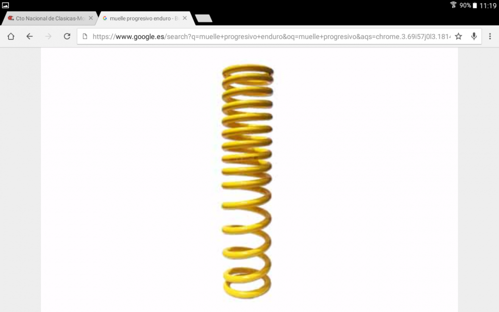

Yo el gran problema que veo,es que creo recordar que las cobra tienen muelles progresivos y eso es muy dificil de conseguir hacerlo bien
Yo e hecho muelles de encargo para moldes grandes y e tenido que tirar tiradas enteras por que no hacian lo que debian
El tema de muelles es muy complicado,a veces cambias tan solo decimas en los diametros de los hilos o el la distancia entre espirales y la difefencia es abismal
Creo que en su dia estas marcas de motos harian mil pruevas de acierto/error asta conseguir lo que querian ,por que ya te digo que asta hoy en dia es todo esto muy complicado
Otras veces por fin parece que el muelle por fin hace lo que quiere,pero si se queda corto o largo es una putada,por que tienes que estar o poniendo casquillos(lo que es una putada por que no aprovechas todo su recorrido) o hay que rectificar los asientos( otra putada,por que sin darte cuenta modificas en algo su resistencia a la compresion y la cagas)
Todo esto es un buen marron,solo espero que damian de con la tecla correcta y te saque del apuro,

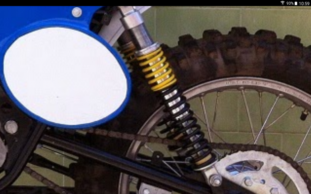

Si te das cuenta en la foto de tus amortiguadores han optado por poner dos muelles,para intentar hacer un progresivo,es una solucion imaginativa,pero pierdes las espirales de transicion que es lo que da la progresividad que todos buscamos en unas suspensiones
Ojala consigas arreglar todo este lio,me alegraria un monton por ti
Saludos
Lo suyo seria hacer algo como esto,pero ya te digo que es muy dificil y creo que muy caro para dos muelles
Para que luego tengas que tirar diez juegos de muelles por que son muy duros o muy blandos y no hacen lo de deben
,asta dar con la tecla te puedes volver loco
Los amortiguadores DMX son estos.
Los otros que has puesto en la foto son unos chinos a los cuales he cambiado los muelles, siendo reutilizados de Betor para Cobra, los que he utilizado en la primera carrera y posiblemente en la segunda. Aún no me creo que los DMX salgan para adelante antes del fin de semana.
