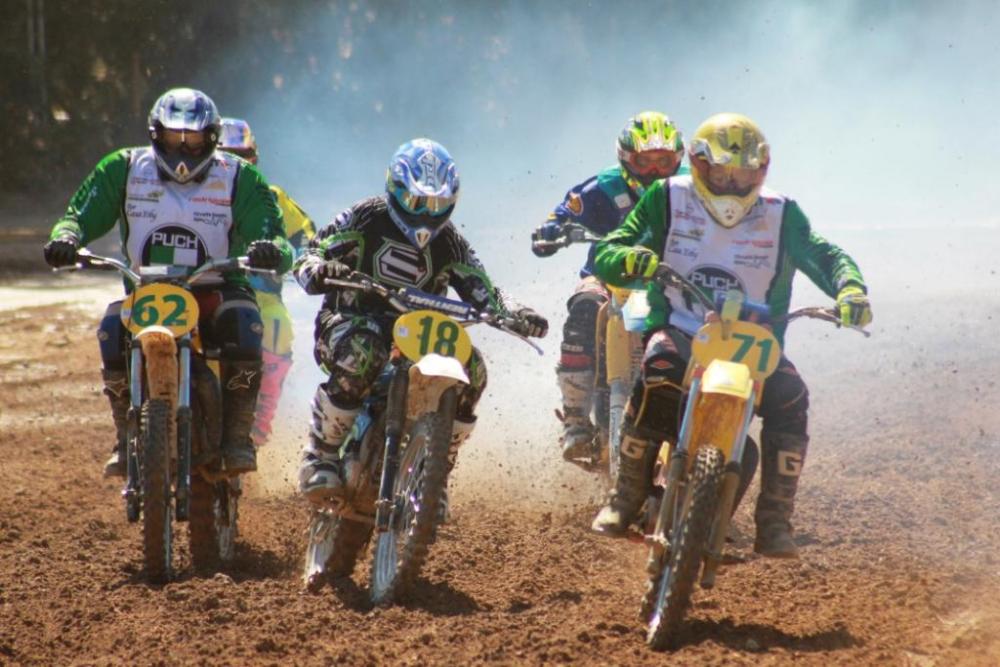

Esta foto es de la salida en la primera manga. Se aprecian detalles de la moto, como la culata pintada en negro, los amortiguadores traseros -estrenandolos en ese preciso momento- guardabarros delantero de CR, etc.
