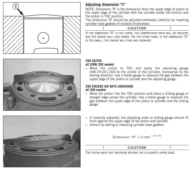

Es del 2005 y el piston es plano (me imagino que te refieres a la cabeza del piston).
Segun el manual (adjunto foto) es 0mm.
Que diferencia hay entre el piston sobresalga unas decimas de mm o se quede unas decimas de mm por debajo del cilindro?
Que diferencia hay entre el piston sobresalga unas decimas o se quede unas decimas por debajo del cilindro?
La RC. Pero échale un vistazo otra vez a la imagen del manual y lee con detenimiento lo que hay escrito al final. Justo donde pone "CAUTION"
Si, ya he leído y sobre todo ya me he quedado con el mensaje de CAUTION para que no sobrepase el pistón a la parte superior del cilindro.
