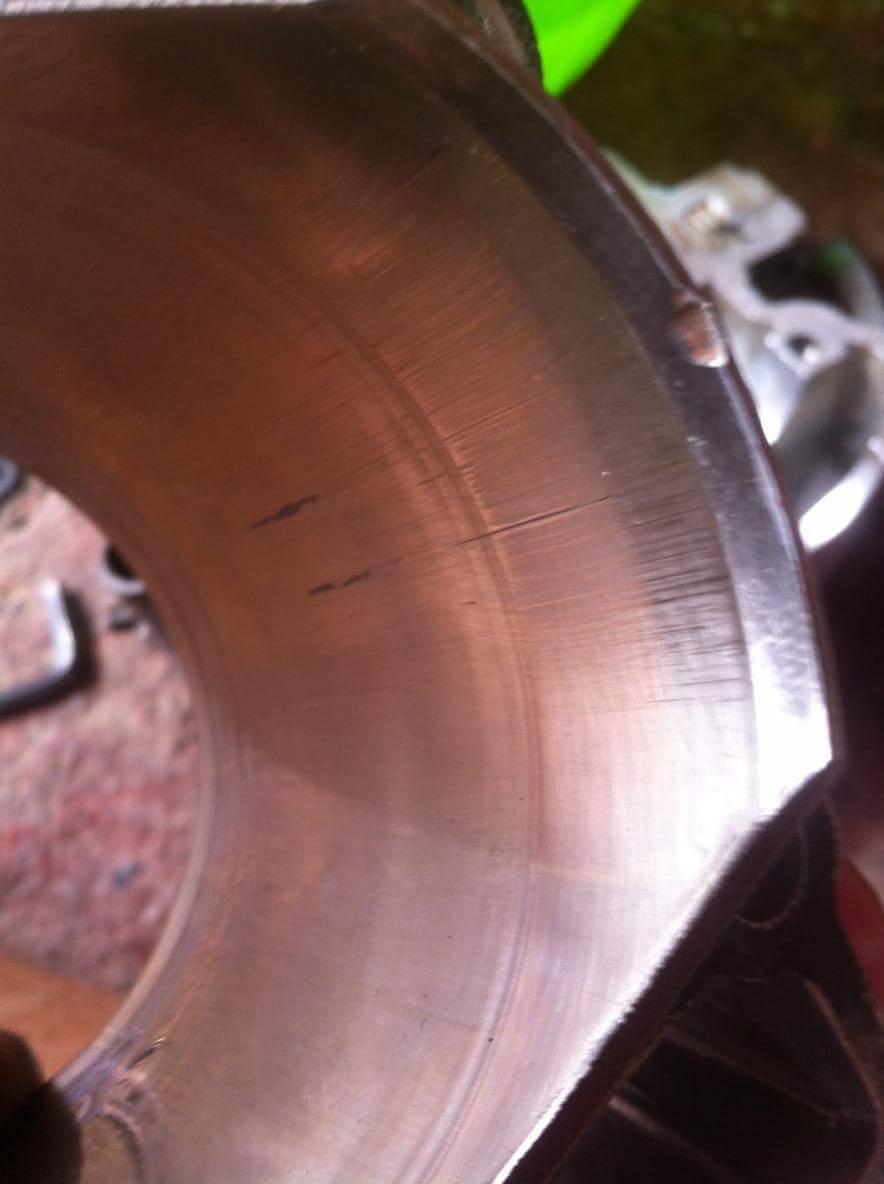

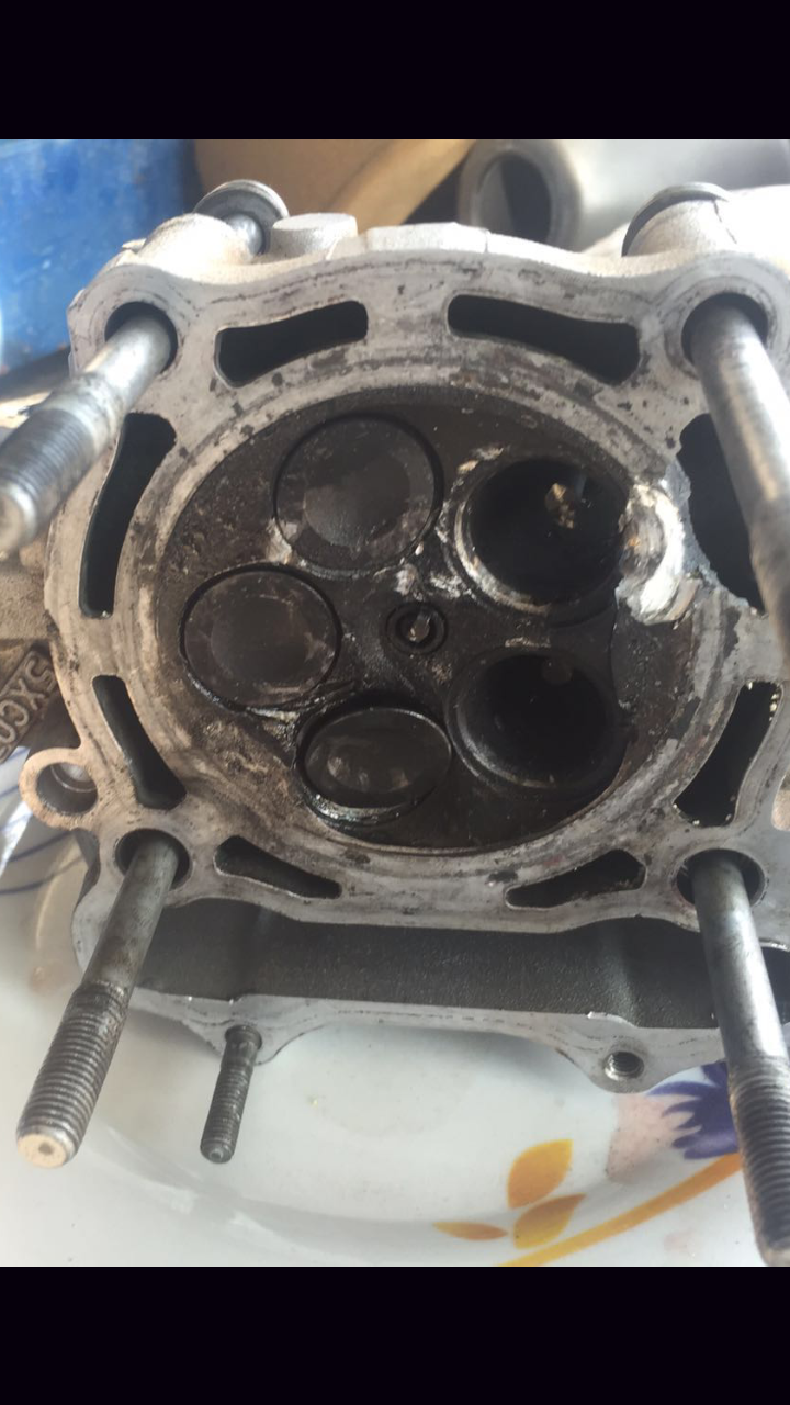

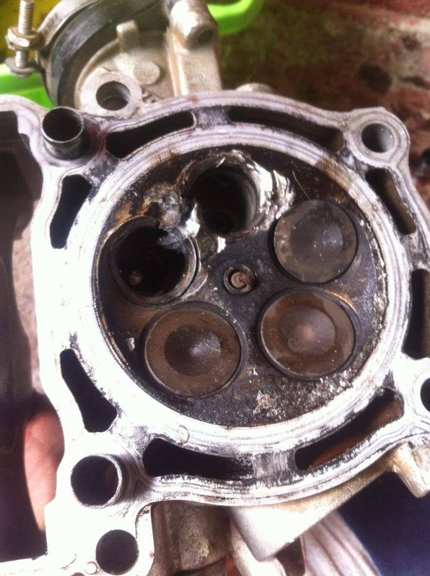

Hola amigos tengo la duda si esto se puede reparar Se me tranco y nose si se podra reparar además adjunto fotos del otra culata mala que tengo a ver si alguna de las 2 se puede salvar y del cilindro si tiene w reparación, saludos y muchas gracias.
Ufff rellenar de aluminio y luego mecanizar dejandolo todo completamente alineado, tendras que buscar un muy buen tornero a er si le merece la pena y tiene maquinaria para hacerlo bien.
Hay muchas cosas que ya no se reparan por que hacerlo manualmente cuesta mas de mano de obra que la pieza en si, ese podria ser un caso.
