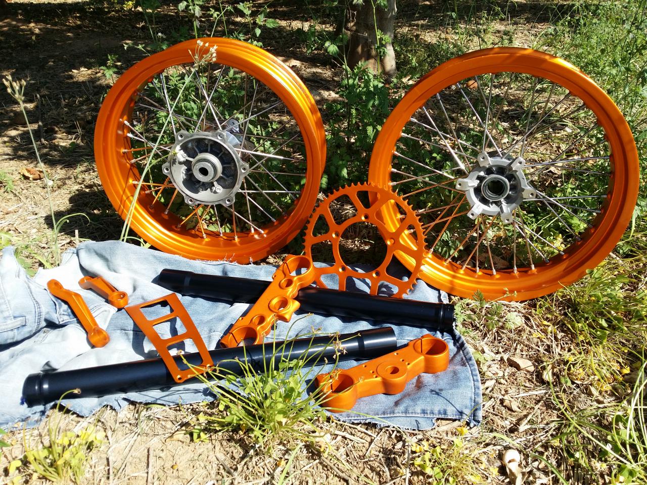

Hola acabo de subir unas al tema llantas en 2 colore la mitad anodizadas y la mitad pintadas al horno, pero no son caseras, la pintura poliester al horno no entraña excesivos riesgos, pero el anodizado requiere de una buena depuradora y gestión de residuos peligrosos, ácido sulfúrico,  sosa cáustica,  nítrico
El negro puede pasar, pero a ese naranja le falta vida. (Para mi gusto)
El 23/2/2016 at 21:29, Crstn dijo:
Hay quien lo quiere brillante y quien lo prefiere mate te dejo una muestra de brillo
Como dice el refrán, para gustos los colores, a mí tanta pieza en naranja me parece feo, de hecho yo a mi moto intento descargarla de naranja todo lo posibles, creo que es un color para detalles puntuales, como intentes recargar te cargas la imagen de la moto
