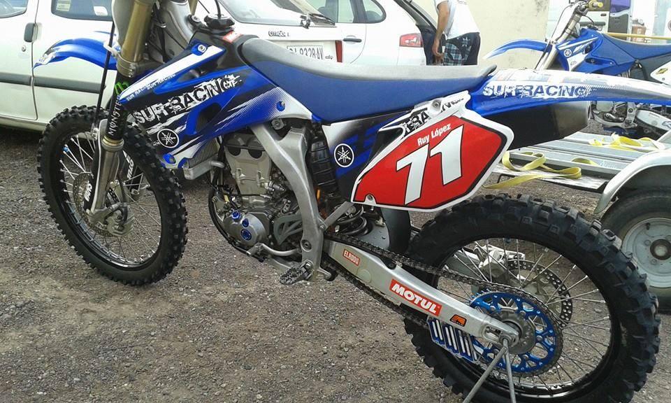

Yo solo cierro la de 2T de enduro, la 4T de Cross no, la de 2T solo al final del día, quizas es porque es uno de los tics que tengo, que en la de Cross siempre compruebo que este abierta cuando voy a entrar en el circuito, todos las veces que entre, siempre esta abierta, pero siempre lo compruebo, ese es el unico ¨problema¨ que tengo con eso, lo que  si hago es si la moto la voy a dejar mucho tiempo parada, la dejo vacia de gasolina en el carburador y grifo cerrado y si la voy a trasnportar en furgo, igual, pero la de cross como las suelo llevar en remolque no la cierro nunca, pero creo que es por le tic ese que tengo
