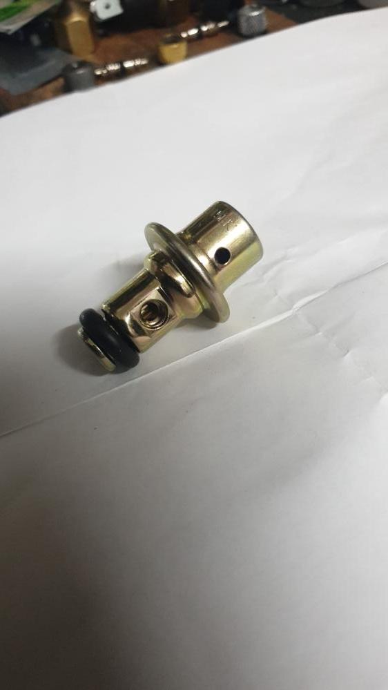

hace 17 horas, carloxgsx dijo:
Eso es el rele de intermentencia, nada que ver con la bomba
La bomba lleva un regulador de presion , haber si no te carga por que esta mal?
También me encontré eso que dices, que es el relé de intermencia. Lo cierto es que si lo desconecto no hace la secuencia de arranque. Probaré de nuevo y actualizo por asegurarme.
¿Tienes idea de en donde está el regulador de presión que comentas? Irá con la propia bomba en el interior del depósito o es un elemento externo?
El 5/1/2021 at 21:13, carloxgsx dijo:
en el interior de la bomb es una pieza redonda metalica.
entonces por lo que dices que va dentro de la bomba entiendo que habría que cambiar la bomba entera. No se podría reemplazar ese regulador unicamente.
Por cierto, tenías razón. Hoy desconecté el relé y me funcionó el arranque normalmente, lo cual me desconcierta porque quiere decir que al final no encontré el posible problema jeje La moto ahora me enciende y me va perfecta pero no era por culpa de ese cable que yo pensaba.
