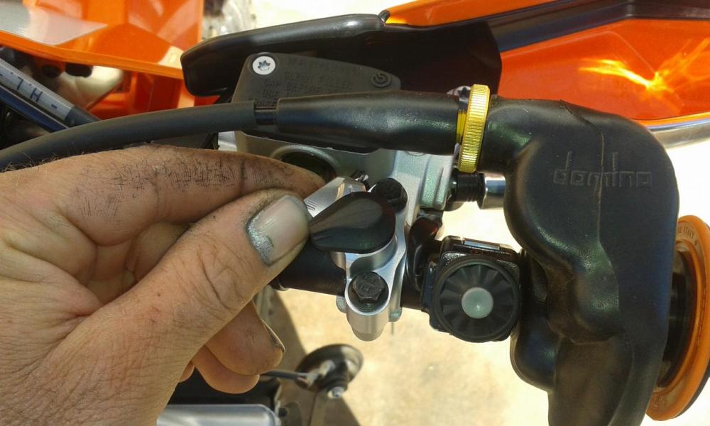

El 6/3/2016 at 20:27, bulija dijo:
Hola buenas, me acabo de comprar la husqvarna te 250 2016 y tengo dudas sobre el mapa de potencia, en la posición que aparece en la imagen sería la posición soft, y al girarlo hacia abajo sería la de maxima potencia? Gracias de antemano
